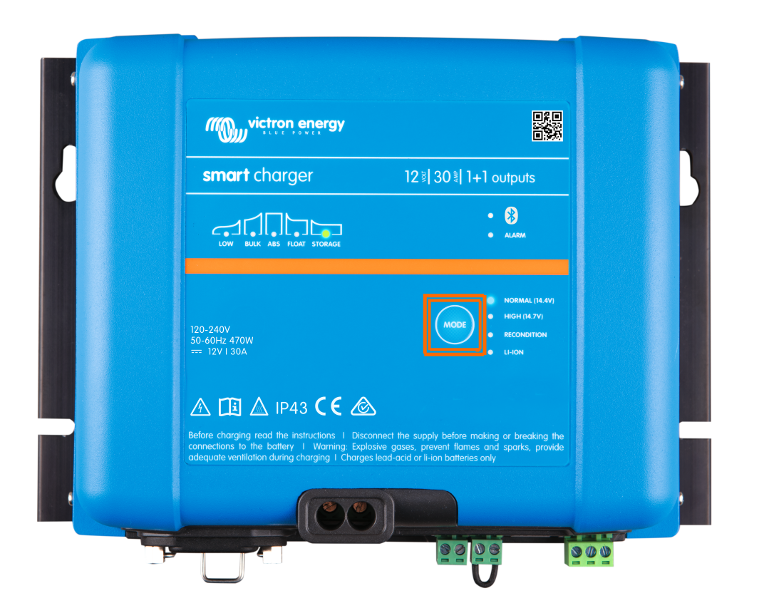

Cargadores Blue Smart IP65
Restablezca el código PIN manteniendo pulsado el botón “Mode” (Modo) en el cargador. Tras mantenerlo pulsado durante 10 segundos, todos los LED azules parpadearán dos veces. Esto indica que el código PIN se ha restablecido.
Cargadores Blue Smart IP22

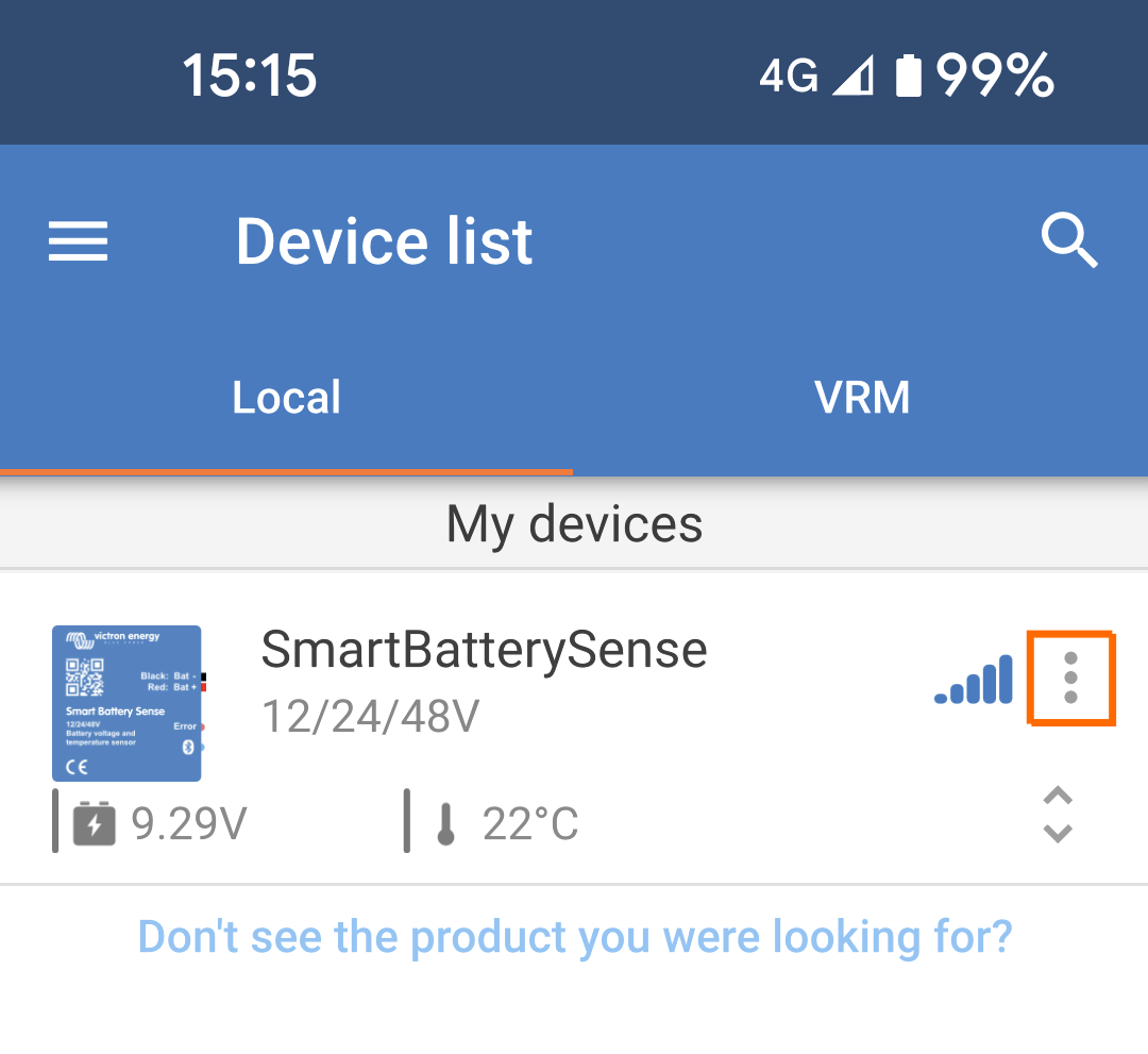

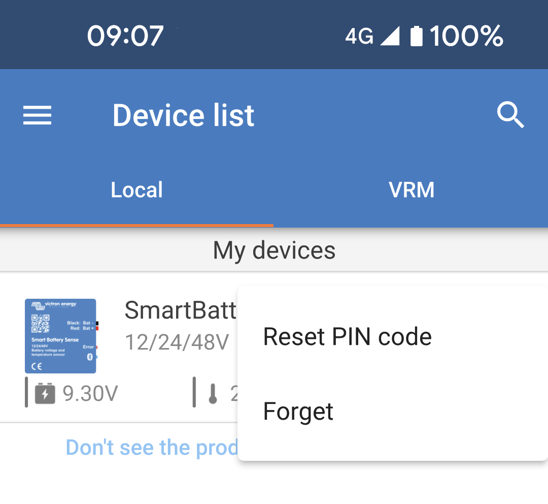

En la lista de dispositivos: pulse en el menú de tres puntos de la parte derecha de la descripción del producto. Aparecerá un menú con la opción “Reset PIN code” (Restablecer código PIN). Selecciónela e introduzca el código PUK. Puede encontrar el código PUK en la etiqueta de la parte trasera del producto.
También puede hacerse en el propio cargador:

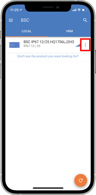

Cargadores Blue Smart IP67

Es posible que quiera o necesite eliminar un producto de la lista de dispositivos emparejados por Bluetooth de su teléfono. Por ejemplo, si se ha cambiado el código PIN de su producto en otro teléfono.
Para borrar la información de emparejamiento tendrá que ir a la configuración del Bluetooth de su teléfono. En los vídeos siguientes puede ver cómo eliminar la información de emparejamiento de iOS y Android:
