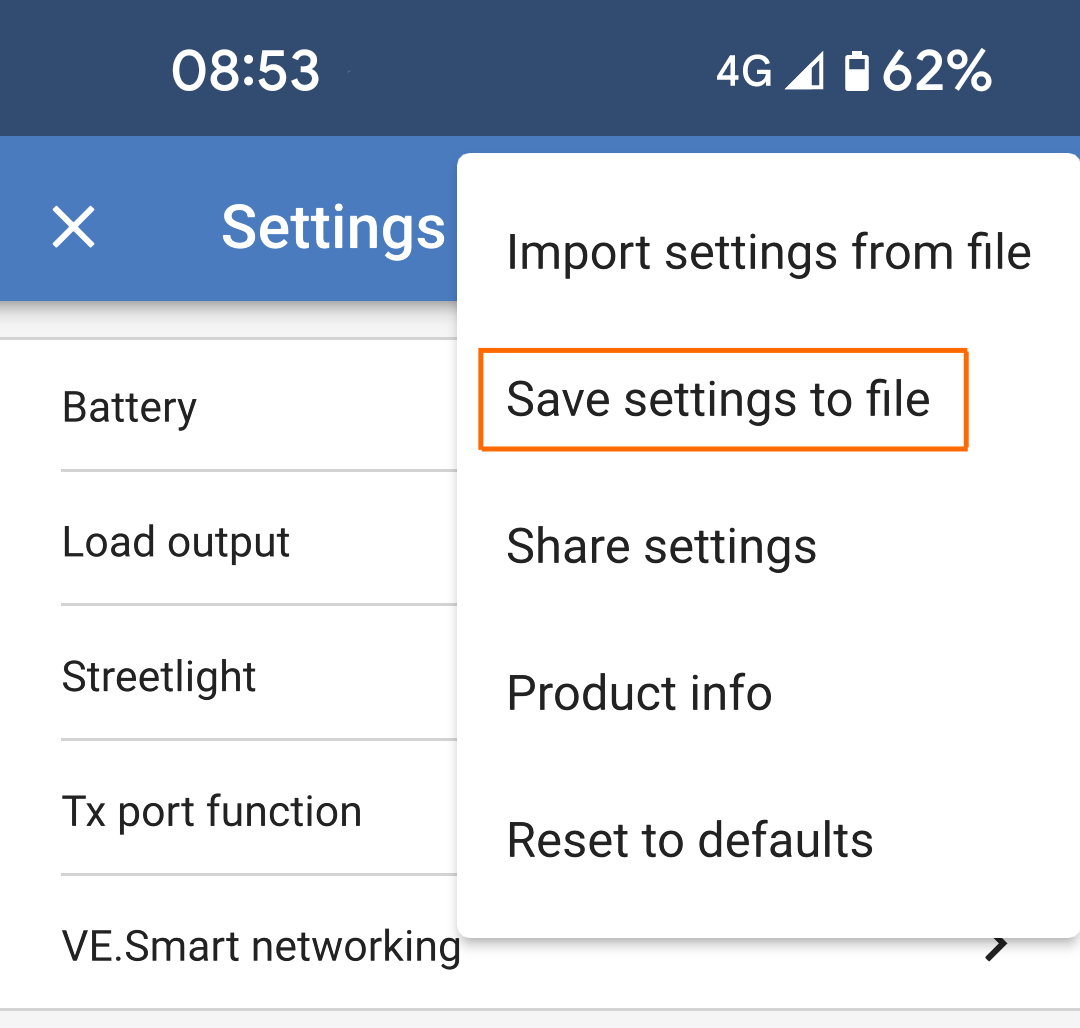

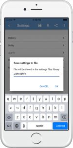

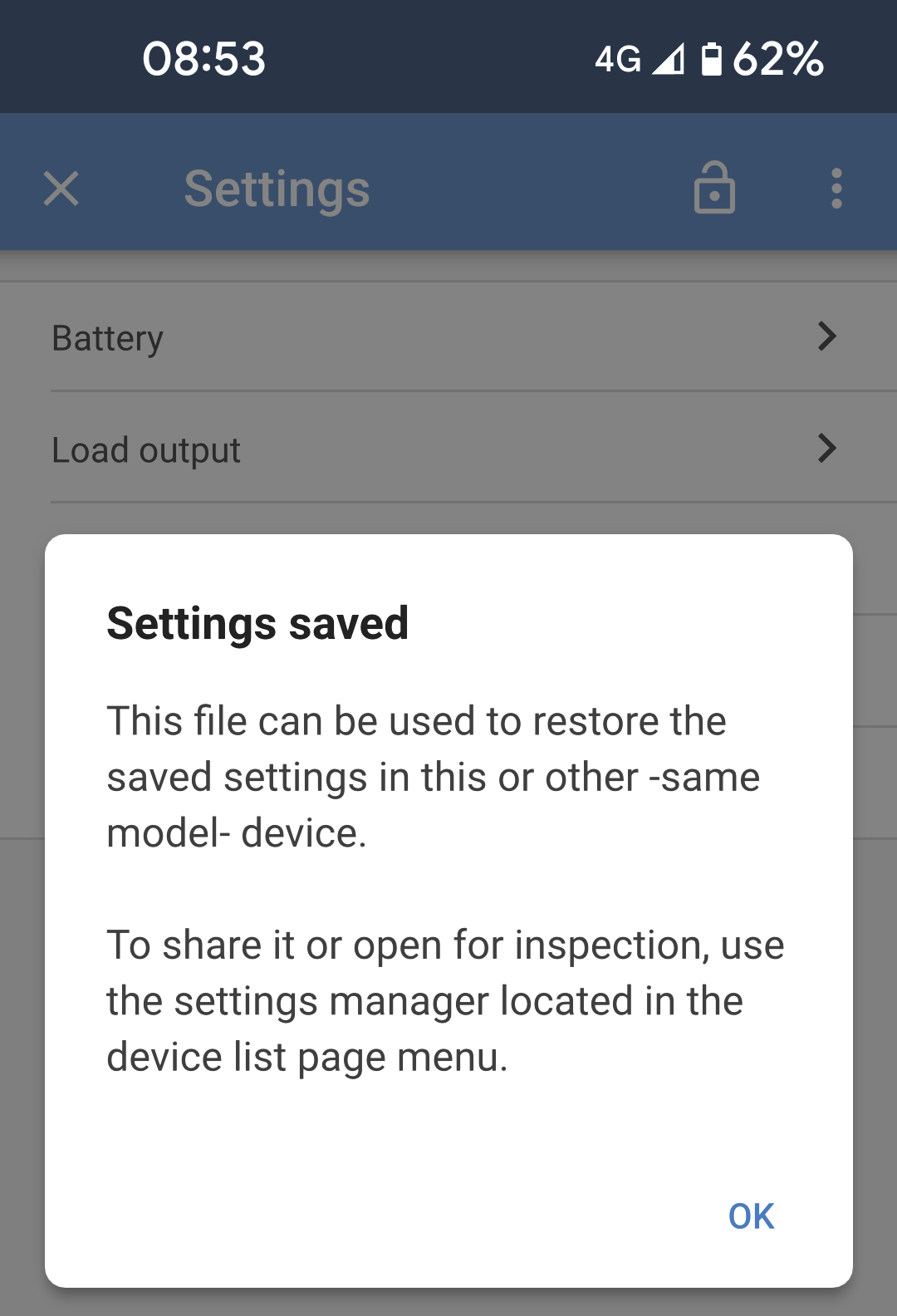

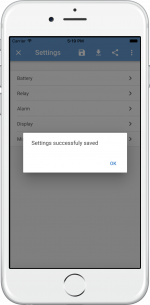

Salvataggio delle impostazioni
Collegare il telefono al prodotto Victron, andare alla pagina “Impostazioni” e cliccare sull’icona del dischetto .

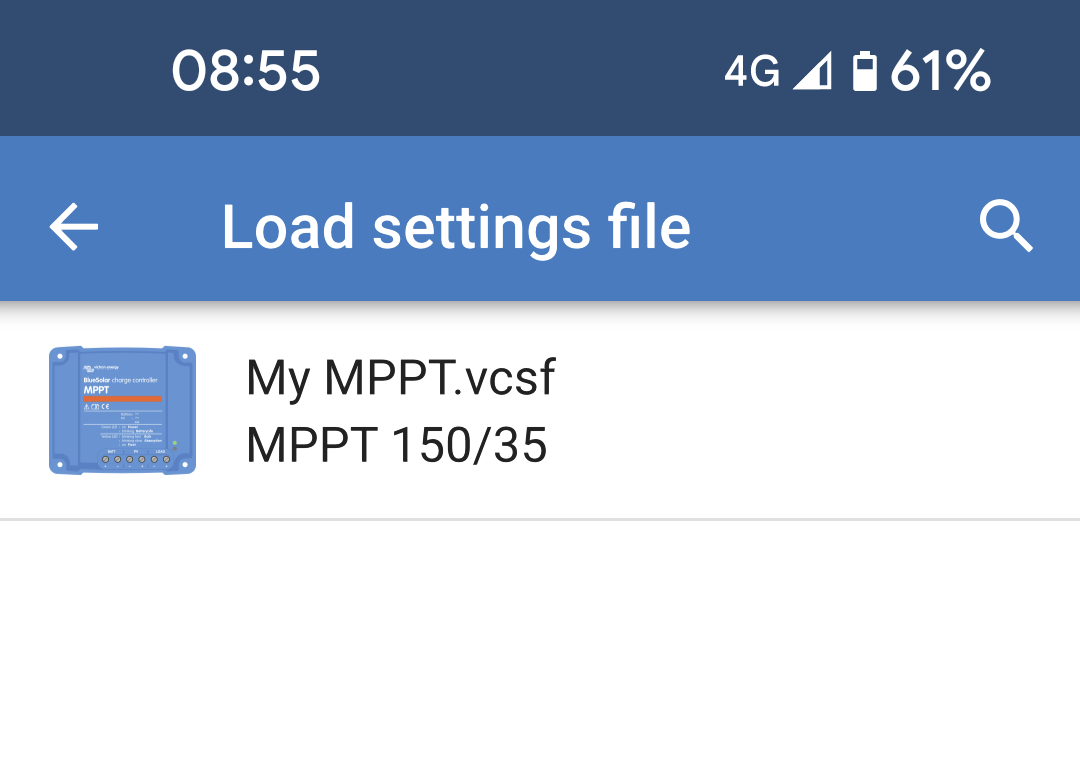

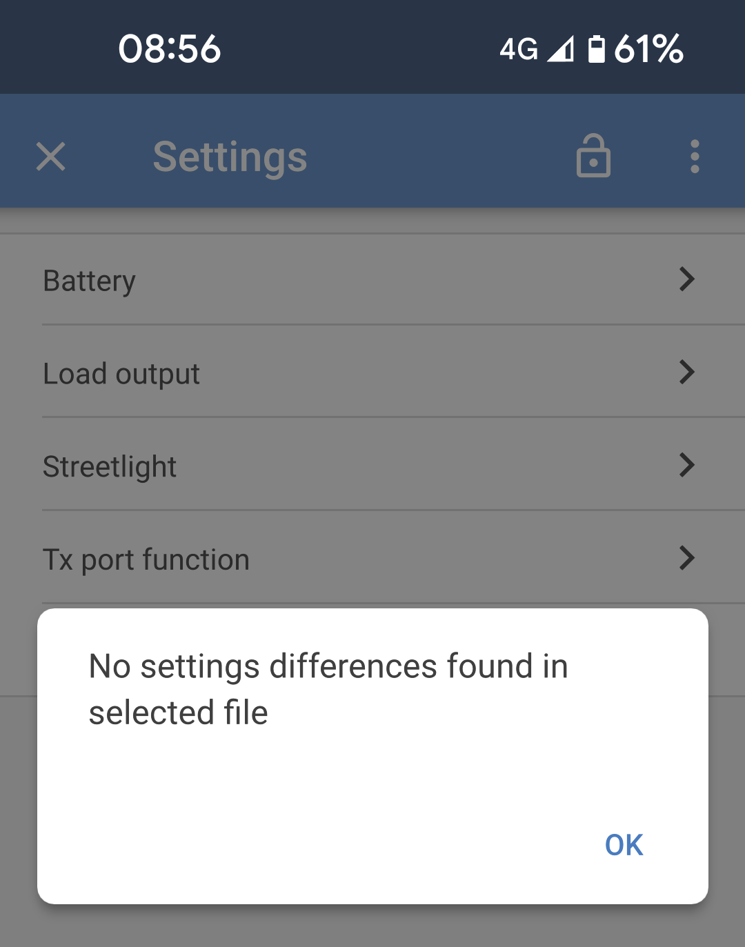

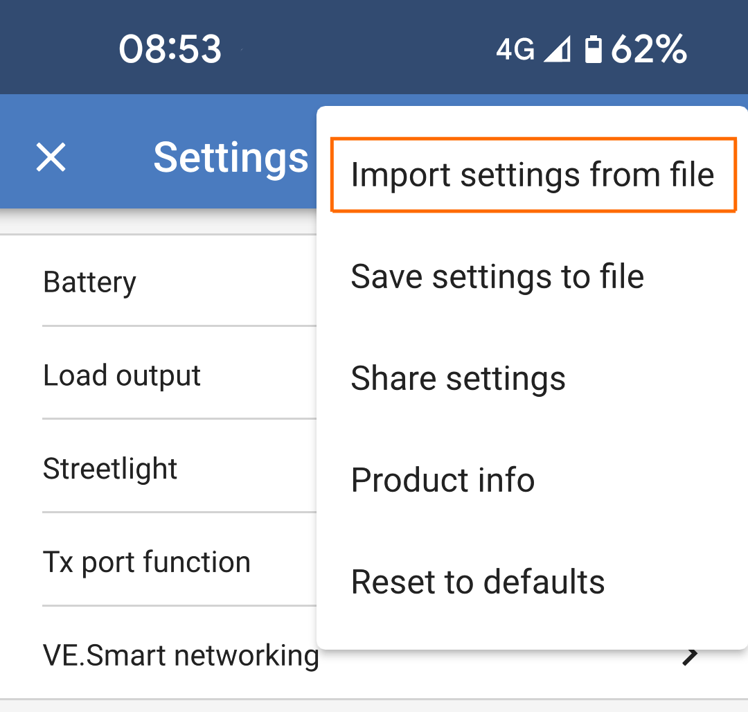

Caricamento delle impostazioni
Collegare il telefono al prodotto Victron, andare alla pagina “Impostazioni” e cliccare sull’icona di caricamento , quindi selezionare un file dall'elenco.

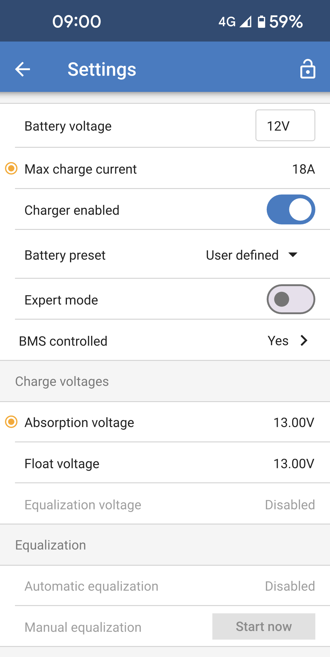

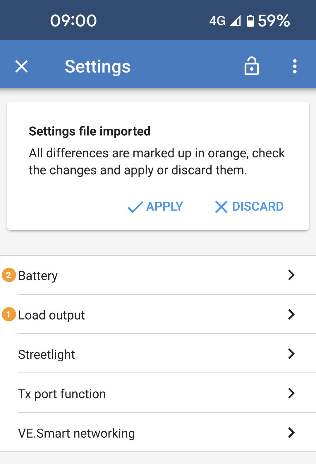

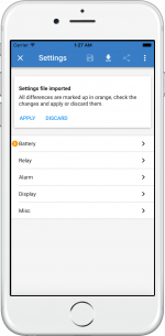

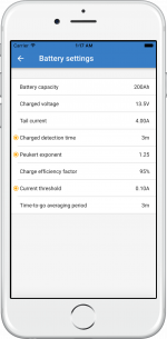

Quando il file viene caricato, le modifiche non vengono applicate immediatamente per poterle rivedere prima. Le differenze tra le impostazioni attuali del prodotto e le nuove impostazioni contenute nel file caricato saranno contrassegnate in arancione.
![vc4_settings_loaded_changes_overview.png](image/165fab4c873801.png)
![vc4_settings_loaded_changes.png](image/165fab4c877cce.png)
Dopo averle verificate, cliccare su “Applica” per mantenerle o su “Annulla” per annullarle.

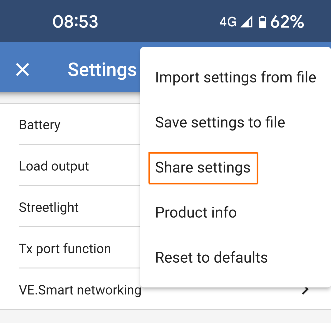

Condivisione delle impostazioni
La funzione “Condividi impostazioni” consente di condividere le impostazioni correnti del prodotto con altri prodotti, utilizzando il telefono. Le impostazioni già salvate mediante VictronConnect, inoltre, vengono immagazzinate in un file di impostazioni e possono essere condivise con altri prodotti tramite la funzione “Gestione dei file delle impostazioni”.

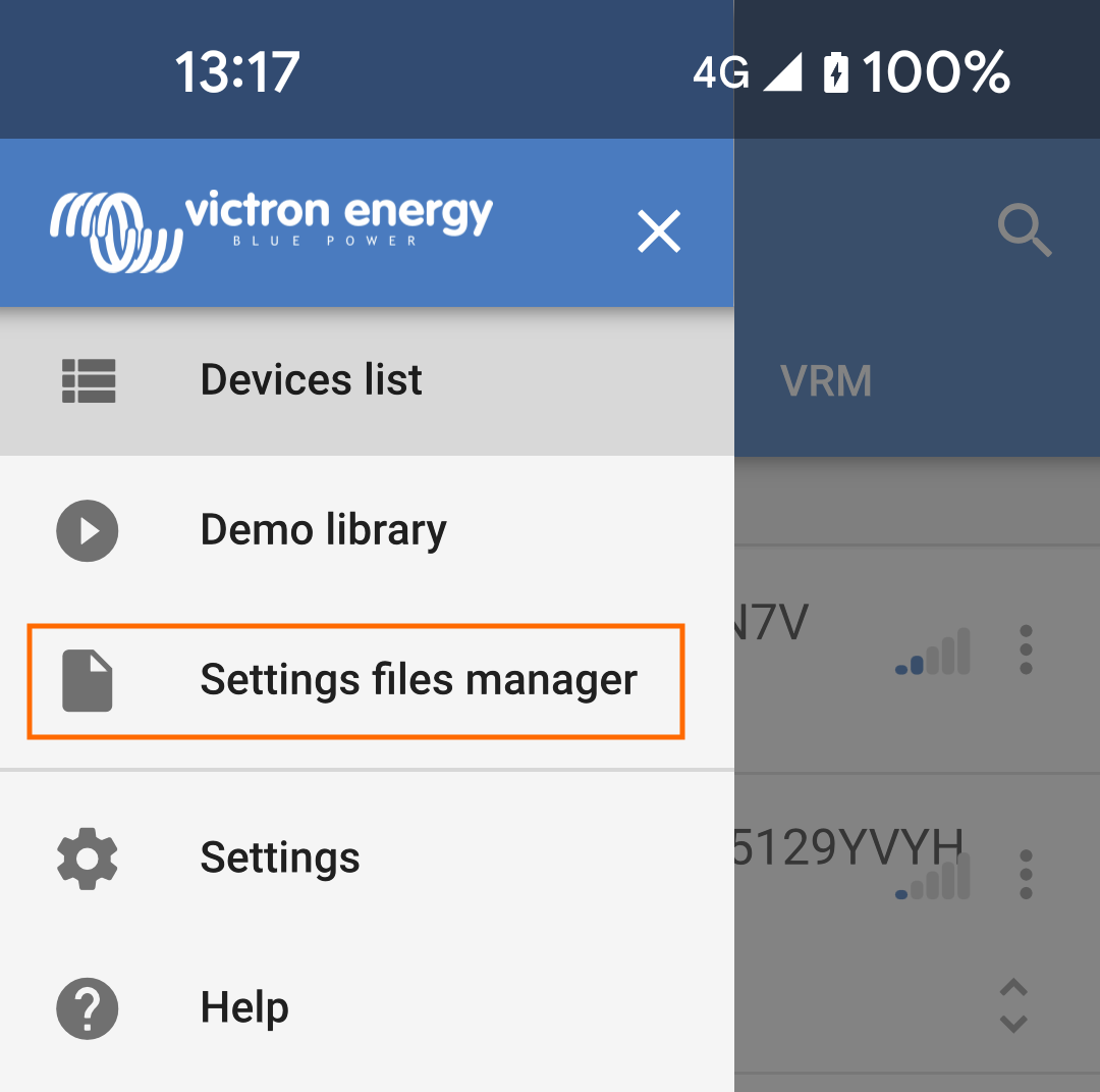

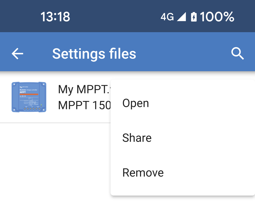

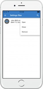

La funzione Gestione dei file delle impostazioni si trova nel menu principale e mostra tutte le impostazioni memorizzate:
Da qui, è possibile aprire, condividere o eliminare:
