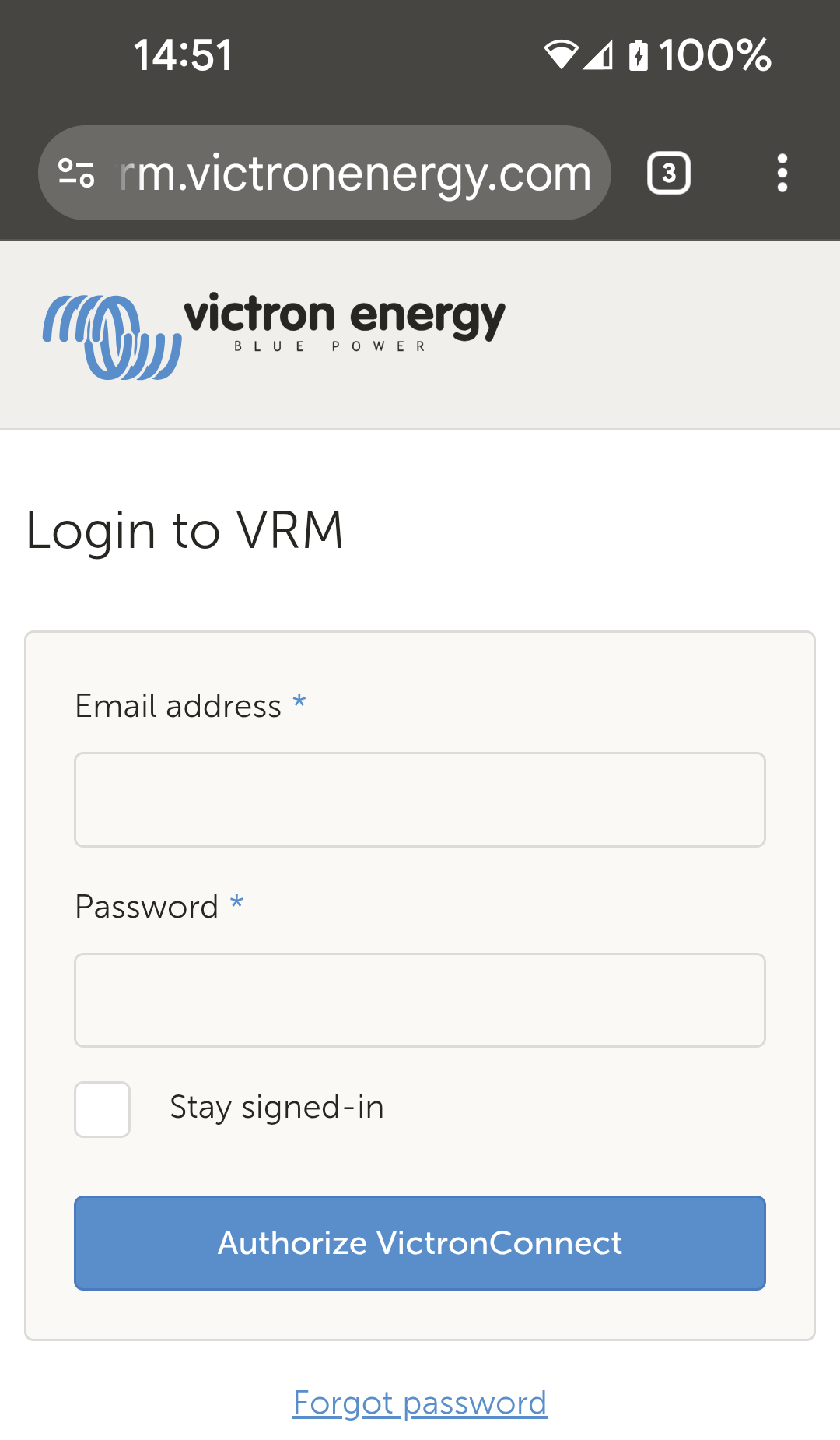

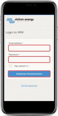

Autorizzare VictronConnect ad accedere all’account VRM;
Aprire l'applicazione VictronConnect

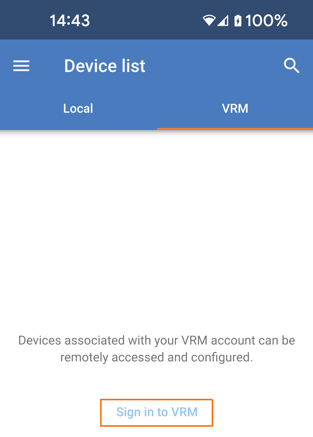

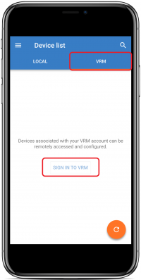

Passare il dito sul tab VRM, quindi selezionare “SIGN IN TO VRM” (accedi a VRM).
Immettere il proprio indirizzo e-mail e la password VRM, quindi selezionare “Autorizza Victron Connect”.

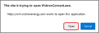

Se si utilizza un tablet o un PC, il browser può anche richiedere l'autorizzazione ad aprire VictronConnect; se richiesto selezionare “Apri”.

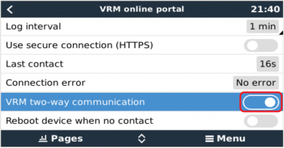

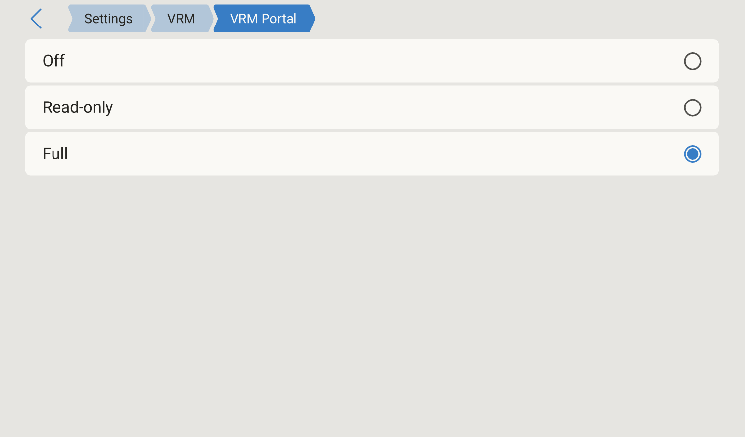

Attivare “Comunicazione bidirezionale VRM” sotto Elenco dispositivi > Impostazioni > Portale VRM Online

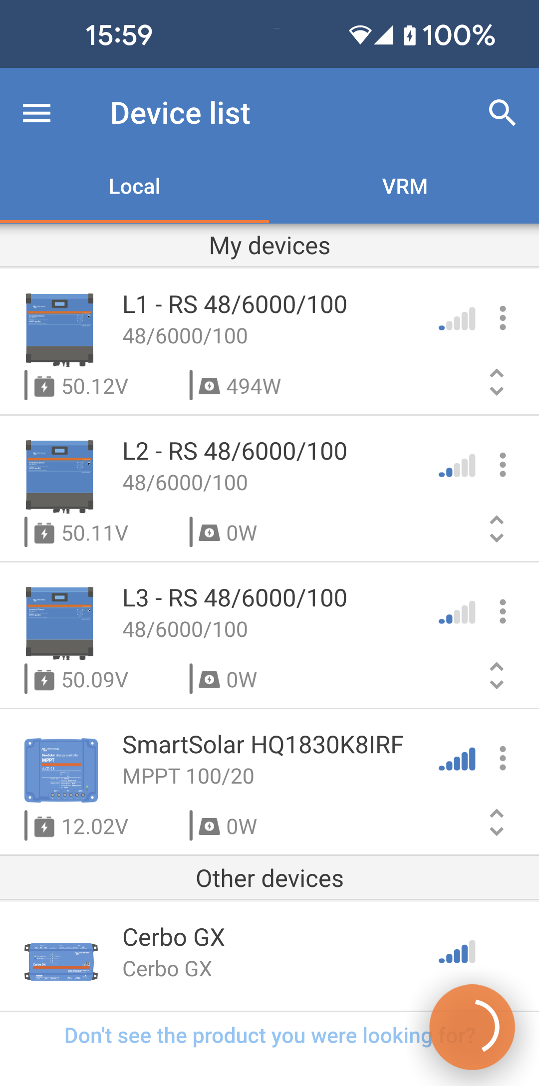

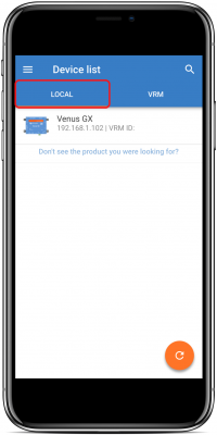

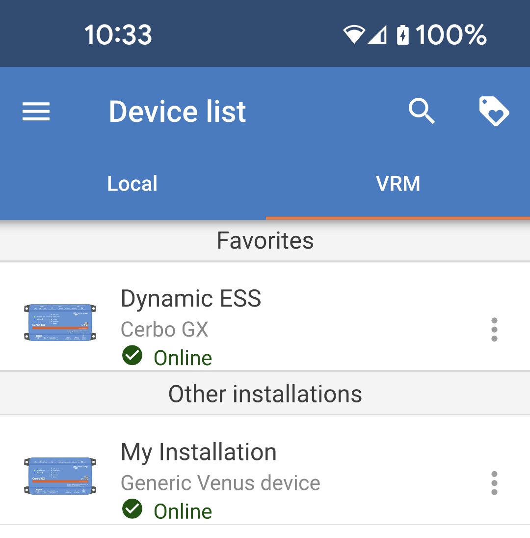

Il tab “Locale” mostra tutti i prodotti che si trovano nel raggio d'azione del Bluetooth locale e della LAN wireless o che sono fisicamente collegati al telefono con VictronConnect (ad esempio con un cavo di interfaccia VE.Direct to USB o MK3 to USB)

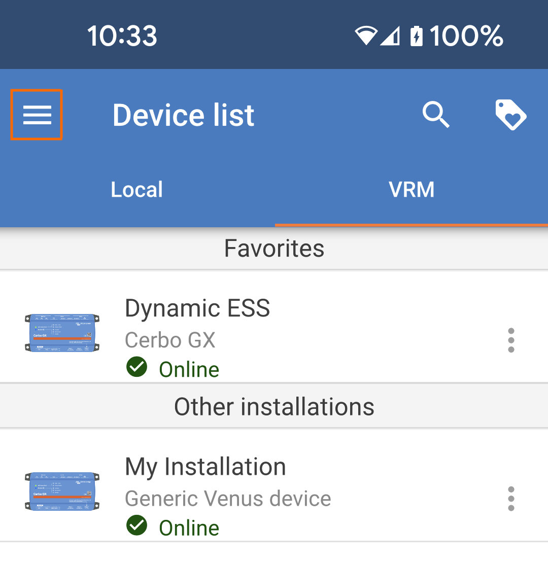

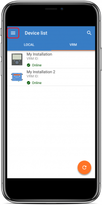

Il tab VRM mostra tutte le installazioni VRM associate al profilo utente VRM.
Per accedere al portale online VRM o ai prodotti collegati può essere selezionata qualsiasi installazione.

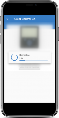

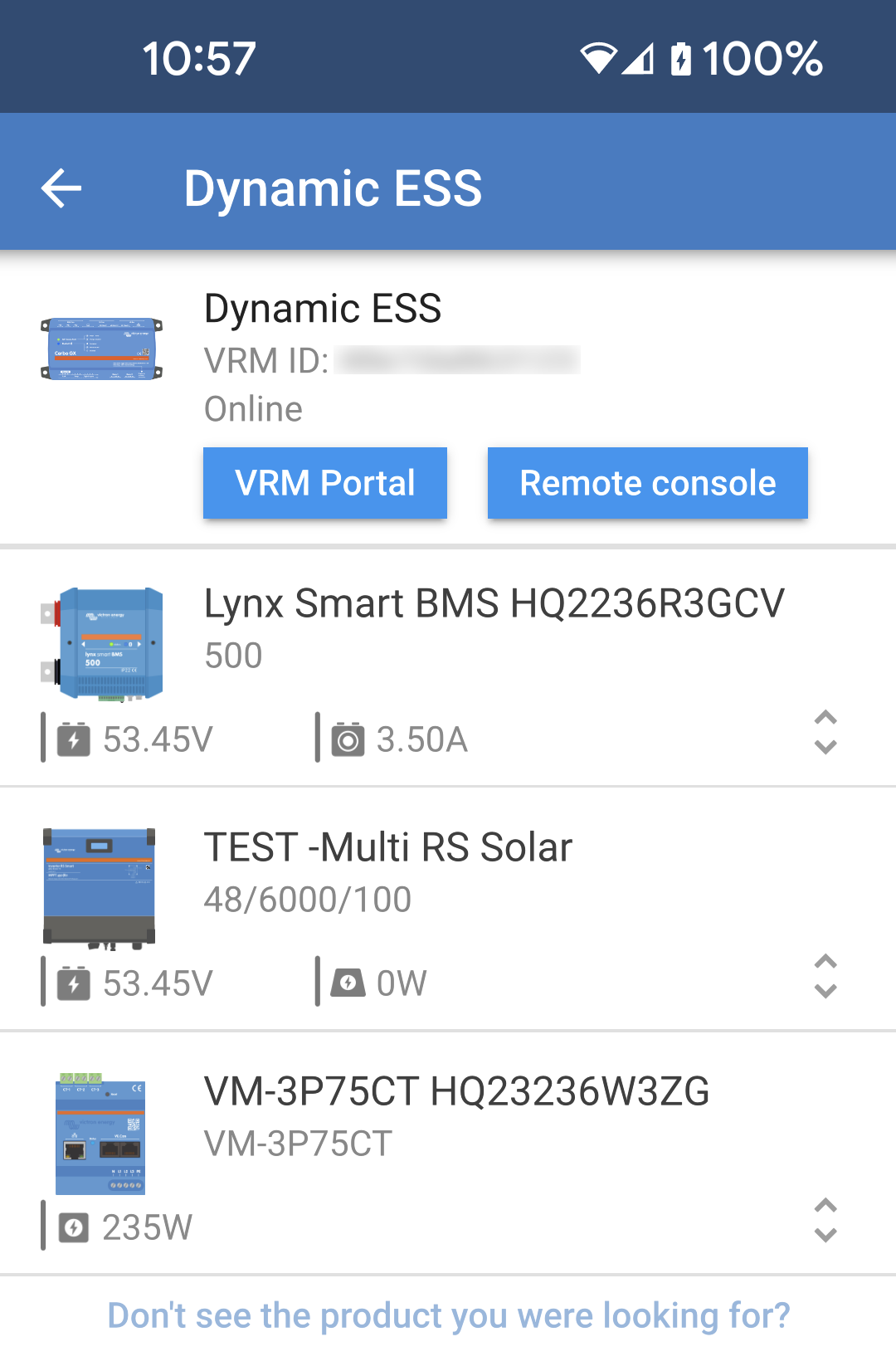

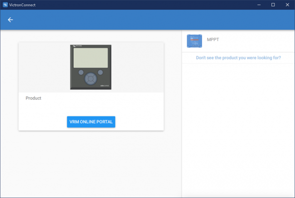

Quando viene selezionata un’installazione VRM ci vorranno alcuni secondi per effettuare una connessione, una volta stabilita la connessione appariranno due tab: “OVERVIEW” (panoramica) e “DEVICES” (dispositivi).

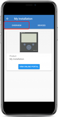

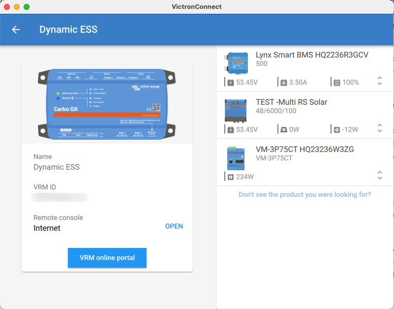

Il tab “OVERVIEW” (panoramica) contiene un'immagine del prodotto GX, il nome dell'installazione VRM e un link diretto al portale VRM Online associato.

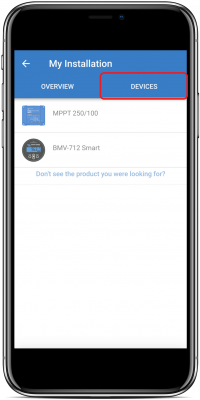

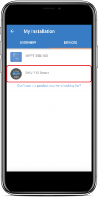

Il tab “DEVICES” (dispositivi) contiene l’elenco di tutti i prodotti compatibili fisicamente collegati al prodotto GX.
Se si usa un tablet o un PC, il tab “DEVICES” (dispositivi) viene visualizzato come un pannello sul lato destro dello stesso schermo.

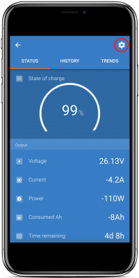

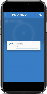

Quando un prodotto viene selezionato, ci vorranno alcuni secondi perché venga stabilita una connessione. Una volta effettuata, compariranno le informazioni/i dati del prodotto in tempo reale.

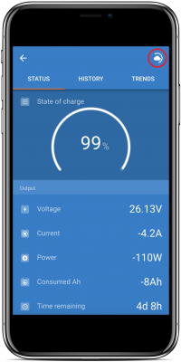

Immediatamente dopo saranno scaricate le impostazioni di connessione iniziali e la cronologia. Durante questo tempo verrà mostrato un simbolo raffigurante una nuvoletta nell'angolo in alto a destra (questo richiede tipicamente meno di 30 secondi).
Non sarà possibile accedere alle impostazioni fino a quando il simbolo della nuvola non verrà sostituito dal normale simbolo dell'ingranaggio delle impostazioni.

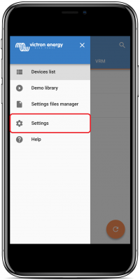

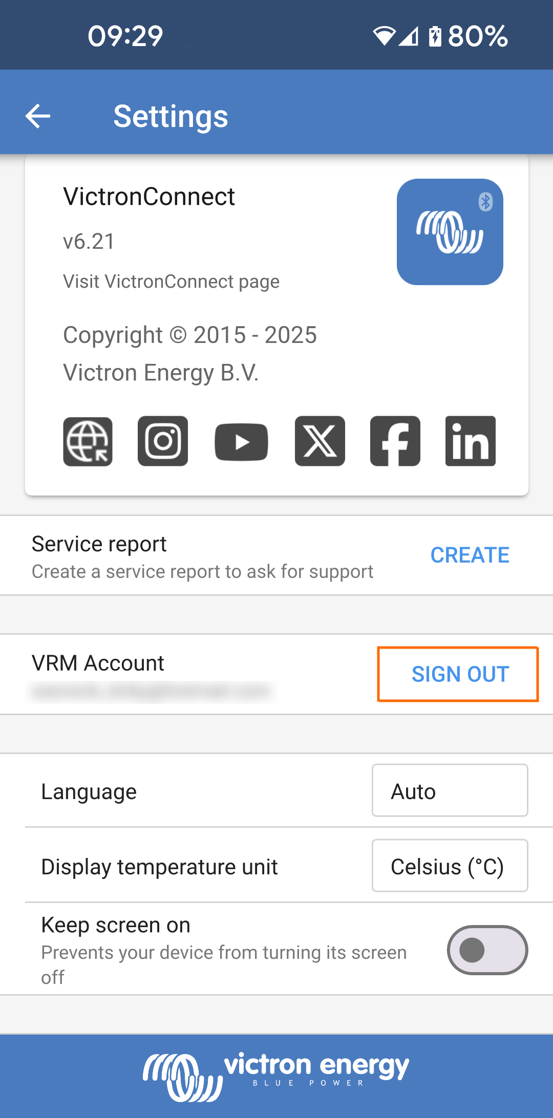

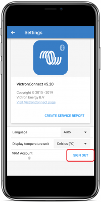

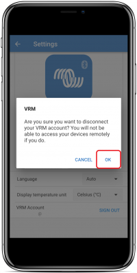

Per disattivare il collegamento tra VictronConnect-Remote e l’account VRM, espandere il menu principale e poi selezionare “Impostazioni”.

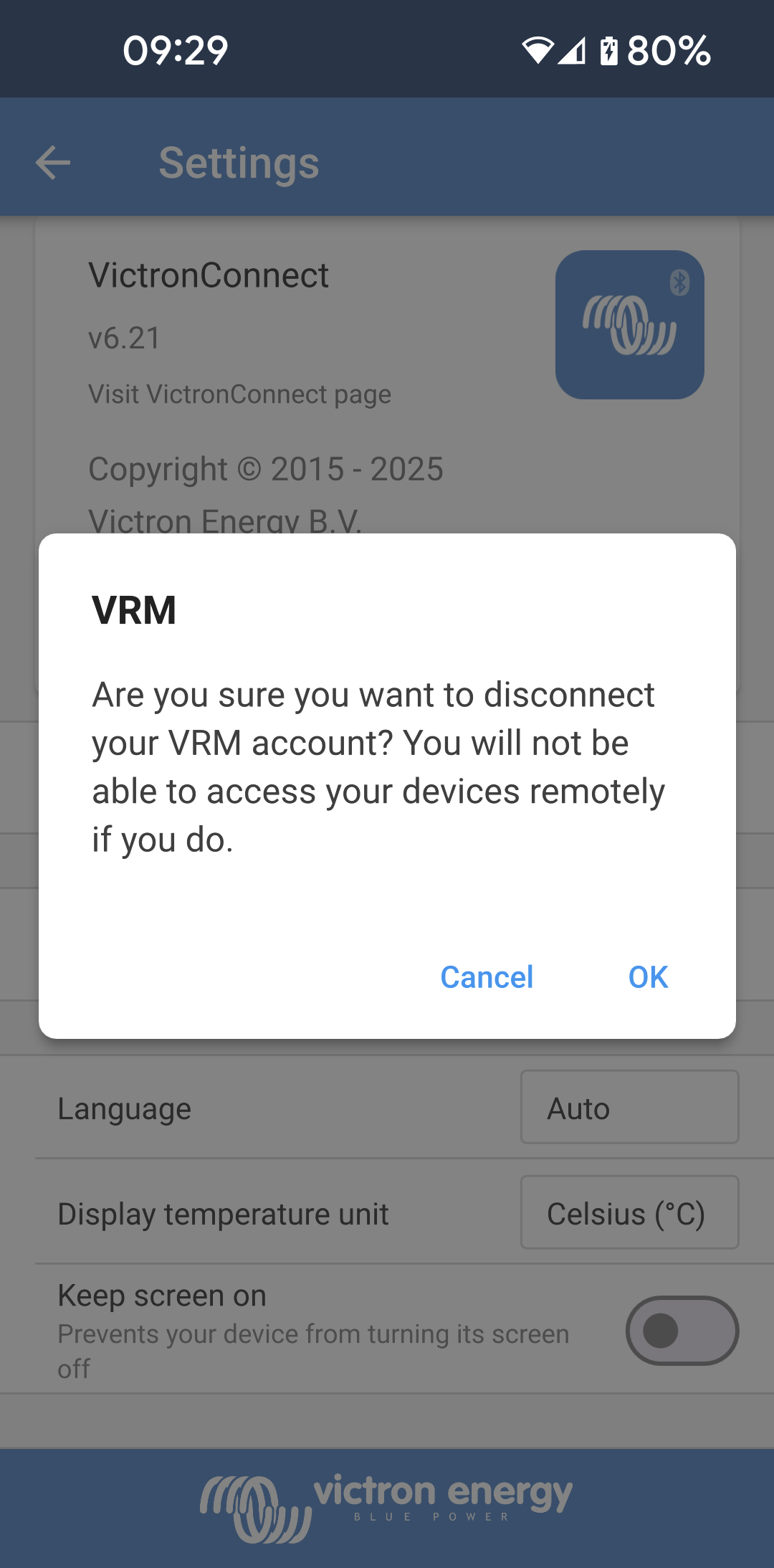

Nella pagina delle impostazioni selezionare “SIGN OUT” (esci) e poi ”OK“ nella finestra di richiesta della conferma.
Dopo l'uscita, VictronConnect-Remote non avrà più accesso all'account VRM o a nessuna delle installazioni associate a VRM. Per accedere nuovamente, sarà necessario ripetere il log in.

Assicurarsi che la “comunicazione bidirezionale al VRM” sia abilitata: vedere la sezione “Impostazioni”.
