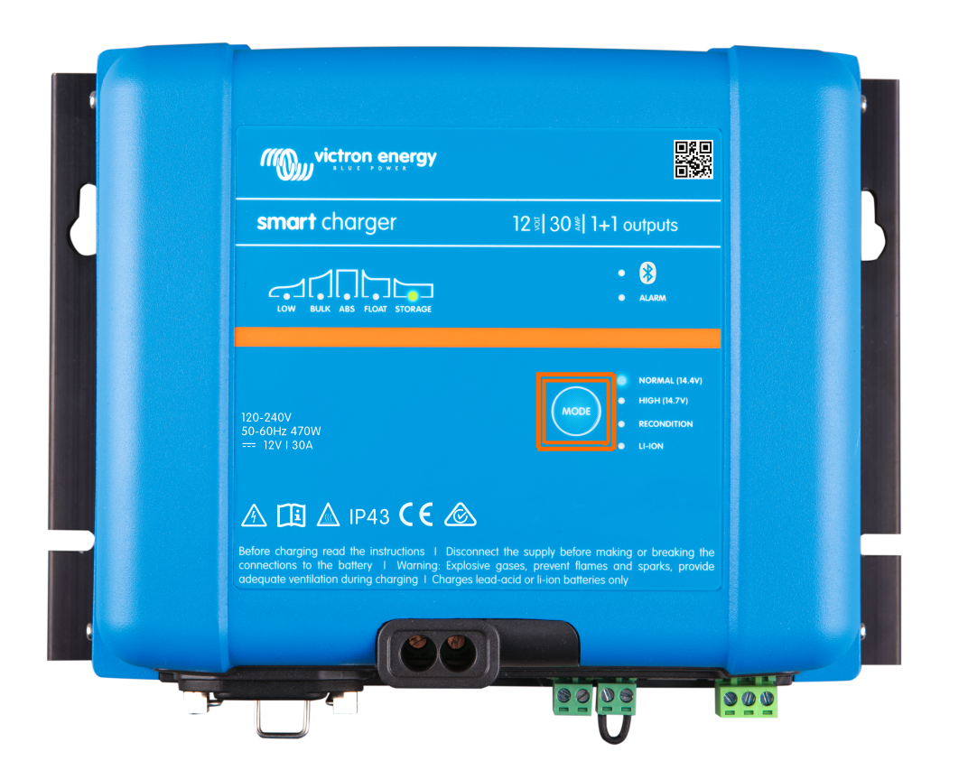

Blue Smart Chargers IP65
Herstel de PIN code door de “Mode”-knop op de acculader ingedrukt te houden. Na de knop 10 seconden ingedrukt te houden, zullen alle blauwe LED's twee keer knipperen. Dit geeft aan dat de PIN code is hersteld.
Blue Smart Chargers IP22

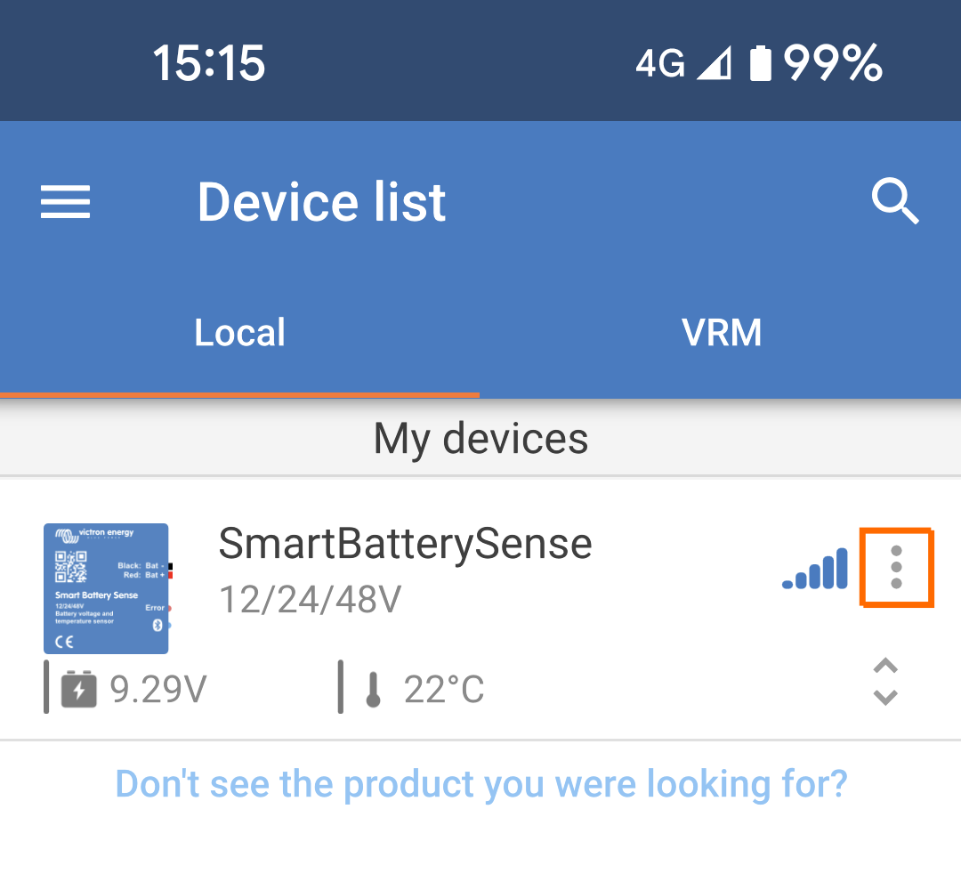

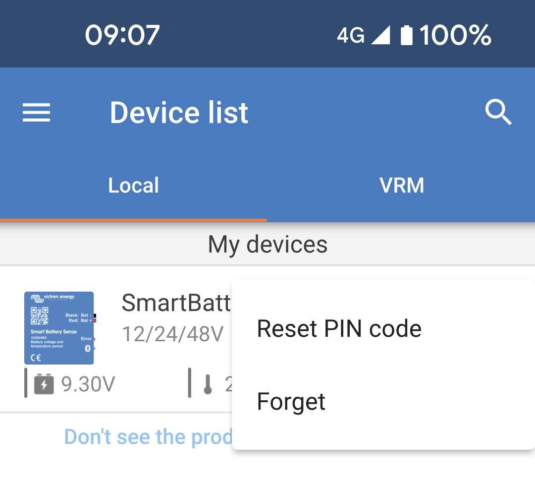

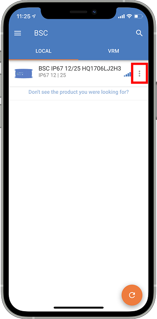

Tik of klik in de lijst met apparaten op het menu-pictogram met drie puntjes aan de rechterkant van de productomschrijving. Er verschijnt een menu met een optie “PIN code resetten”. Klik hierop en voer de PUK code in. De PUK code is te vinden op het productetiket, op de achterkant van het product.
Het kan ook op de acculader zelf worden gedaan:
Herstel de PIN code door de “Mode”-knop op de acculader ingedrukt te houden. Na de knop 10 seconden ingedrukt te houden, zullen alle blauwe LED's twee keer knipperen. Dit geeft aan dat de PIN code is hesteld naar.
