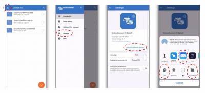

Als er problemen zijn met VictronConnect of een Victron-product, wordt er mogelijk gevraagd om een “VictronConnect-servicerapport” aan te maken. Houd er rekening mee dat dit servicerapport voor intern gebruik van Victron is en niet kan worden gelezen of gebruikt voor andere doeleinden dan die voor het oplossen van problemen door ontwikkelaars.
Om dit te doen:

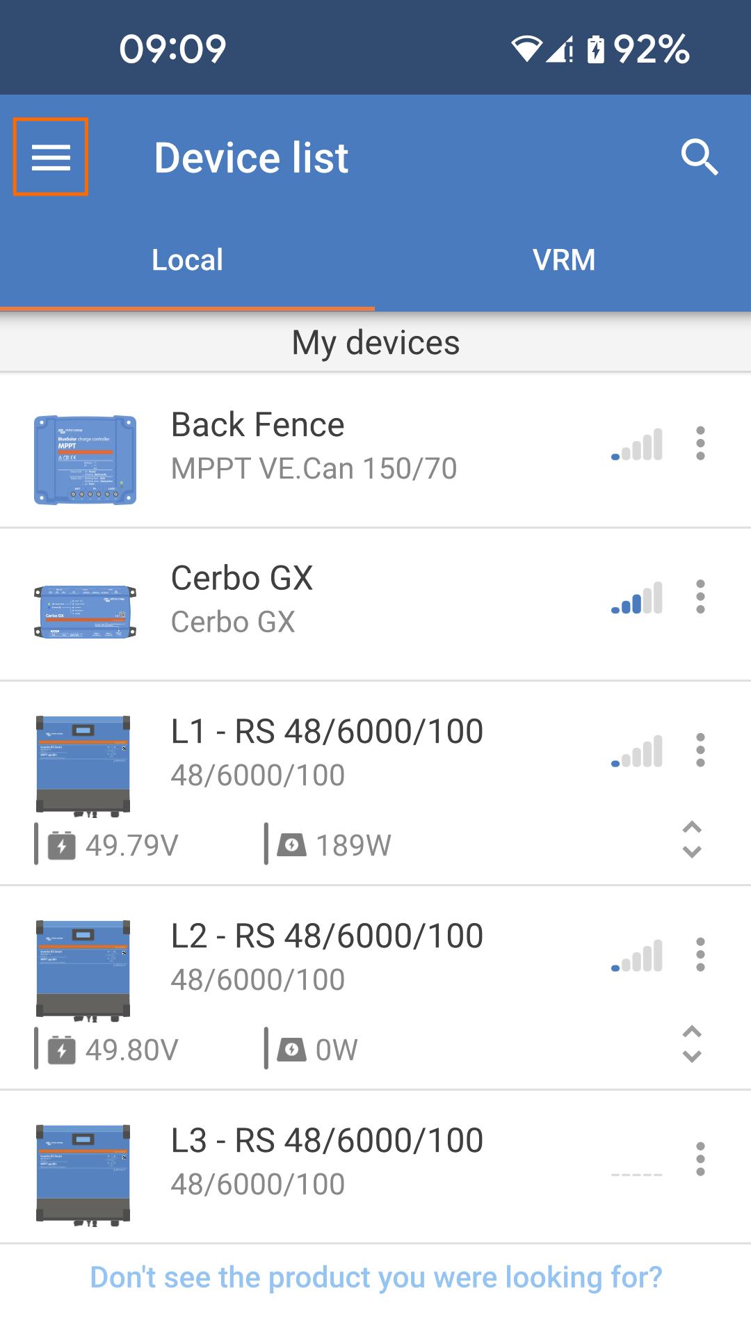

Open VictronConnect
Voer de actie uit die leidt tot de fout of het probleem.
Keer terug naar het hoofdmenu.

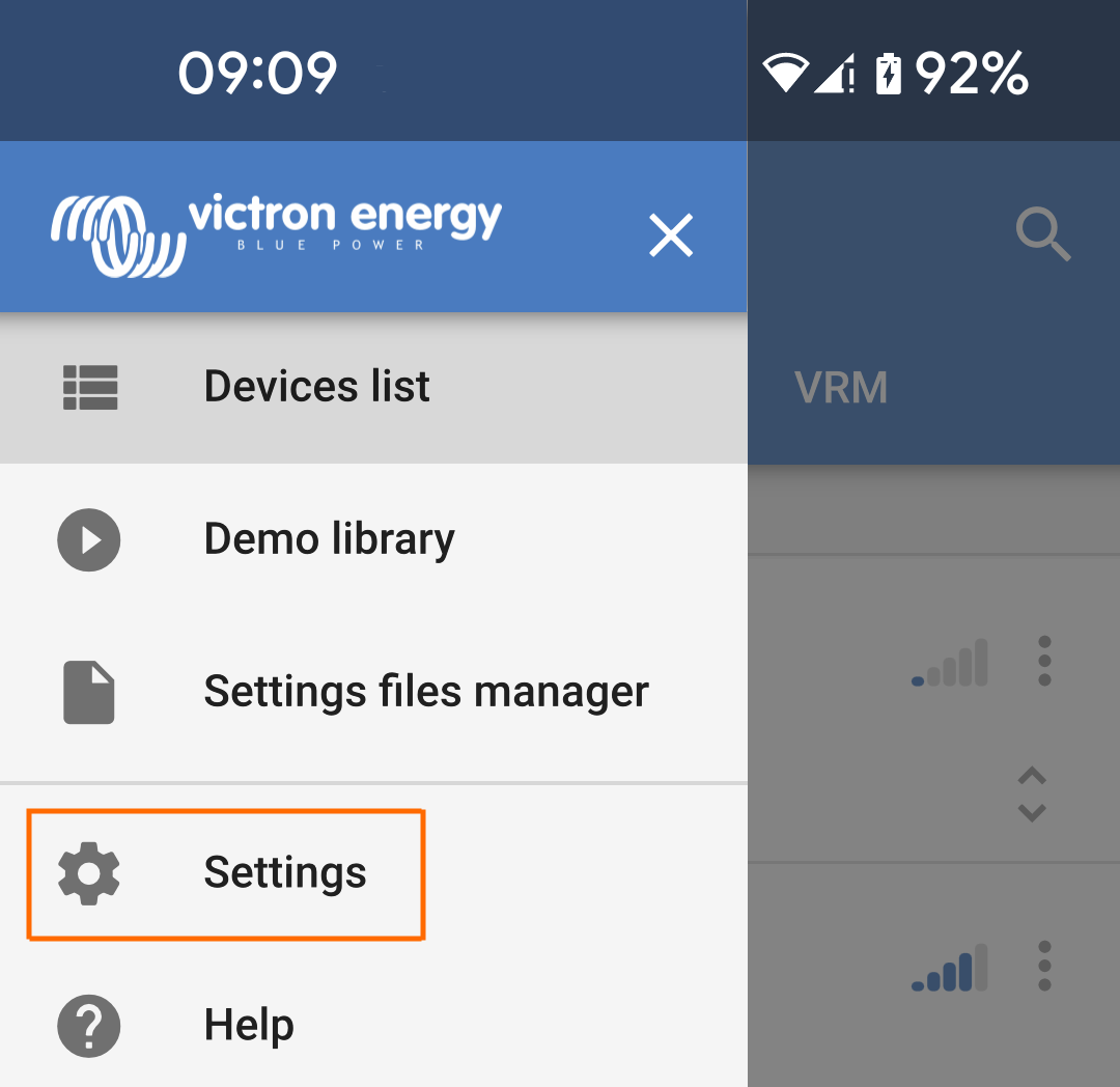

Selecteer het menupictogram met drie lijntjes.
Selecteer Instellingen

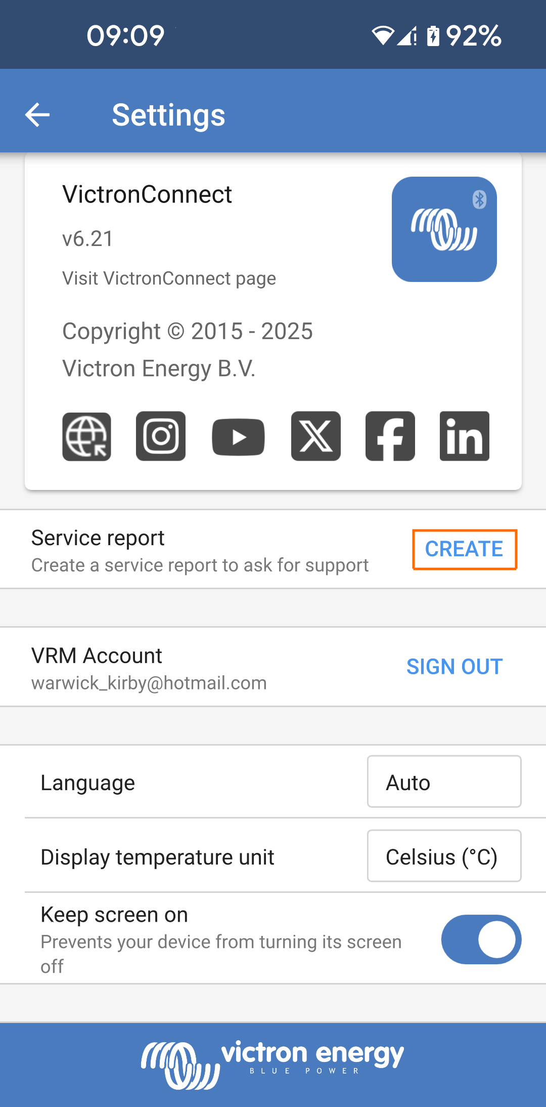

Klik of tik op SERVICERAPPORT AANMAKEN
Sla het bestand op, e-mail of kopieer het naar Victron, via e-mail of via de Victron Community.
