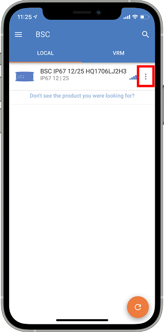

Încărcătoare Blue Smart IP22
Pe lista de dispozitive: atingeți sau faceți clic pe meniul cu trei puncte din partea dreaptă a descrierii produsului. Se va afișa un meniu care oferă opțiunea „Resetare cod PIN”. Faceți clic pe acesta și introduceți codul PUK. Codul PUK poate fi găsit pe eticheta produsului, pe spatele acestuia.
Acest lucru se poate realiza și pe încărcătorul propriu-zis:
Resetați codul PIN apăsând lung butonul „Mod” de pe încărcător. După ce apăsați butonul timp de 10 secunde, toate LED-urile albastre vor clipi de două ori. Acest lucru indică resetarea codului PIN.
Încărcătoare Blue Smart IP67
Încărcător Smart Solar
BMV-712 Smart
Baterii Smart LiFePO4
SmartShunt
