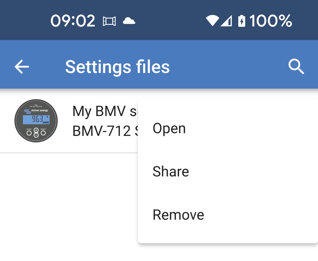

Utöver att ladda produkter från standardbiblioteket är det även möjligt att ladda dem från en sparad fil genom att använda ”Inställningsfilhanteraren”.

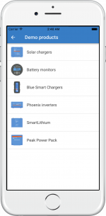

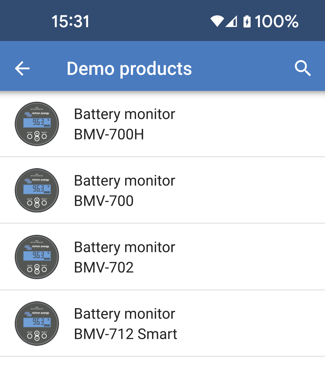

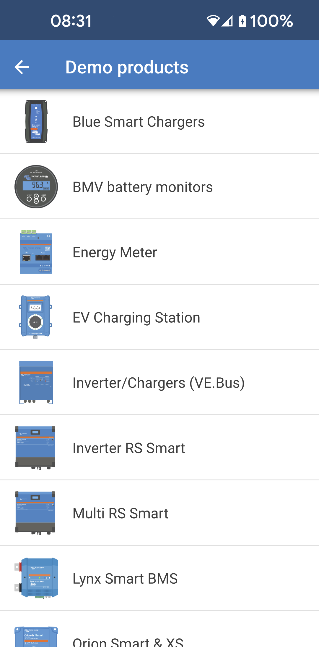

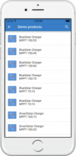

Ladda demos

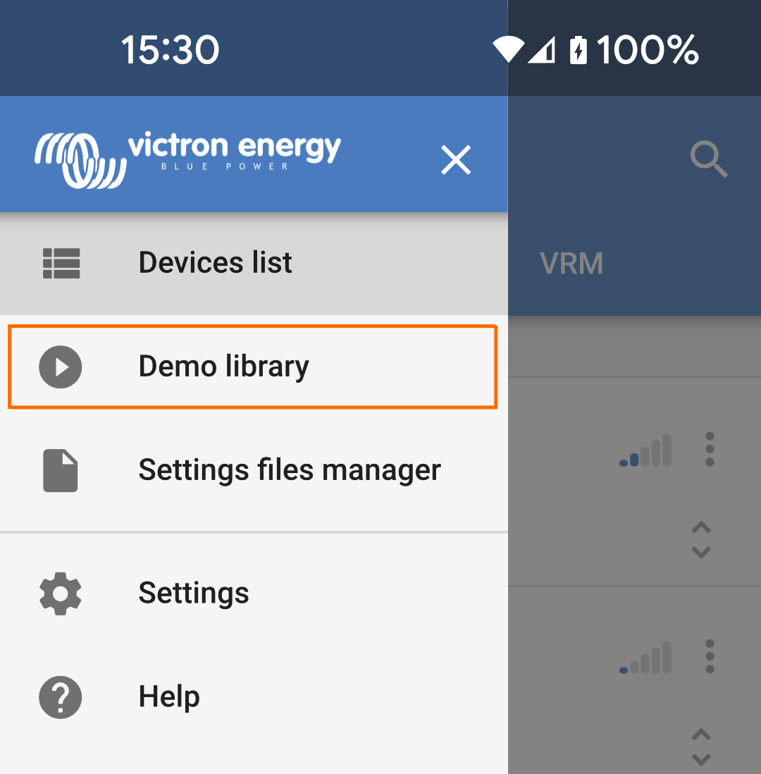

Demobiblioteket nås genom huvudmenyn.
Gå till ”Inställningsfilhanteraren”, klicka på filens menyknapp och välj öppna, för att ladda en sparad inställningsfil som en demo.
