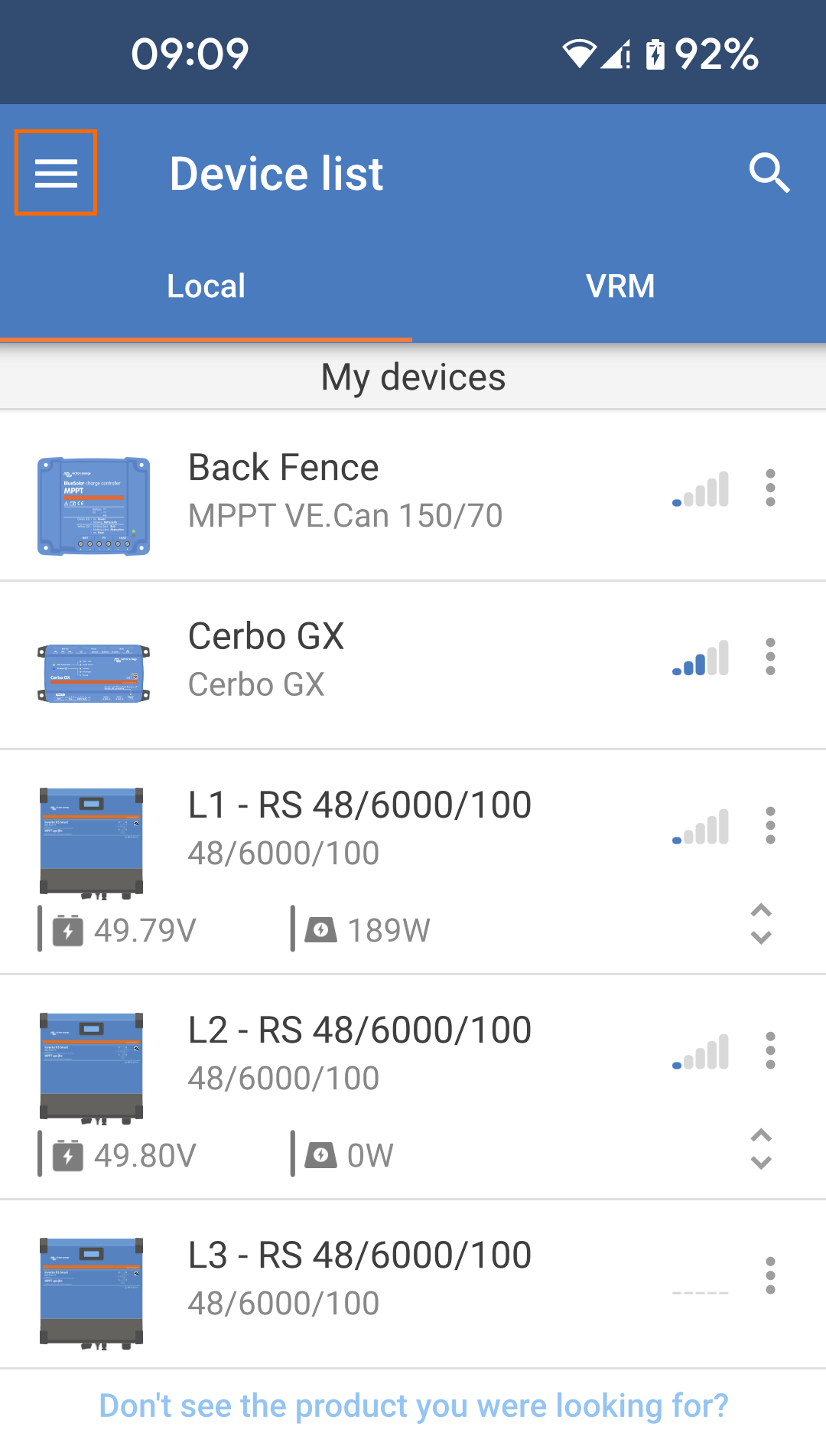

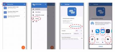

Om du har problem med VictronConnect eller din Victron-produkt kan du få frågan om att upprätta en ”VictronConnect servicerapport”. Observera att denna servicerapport är för Victrons interna användning och kan inte läsas eller användas för några andra ändamål än för felsökning av utvecklarna.
För att göra detta:
öppna VictronConnect
Utför den åtgärd som leder till felet eller problemet
Återgå till huvudmenyn

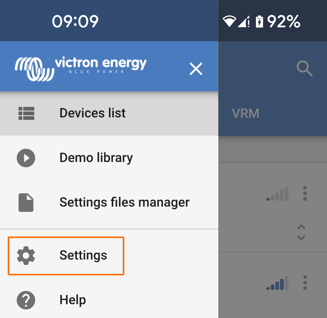

Välj menyn med tre rader

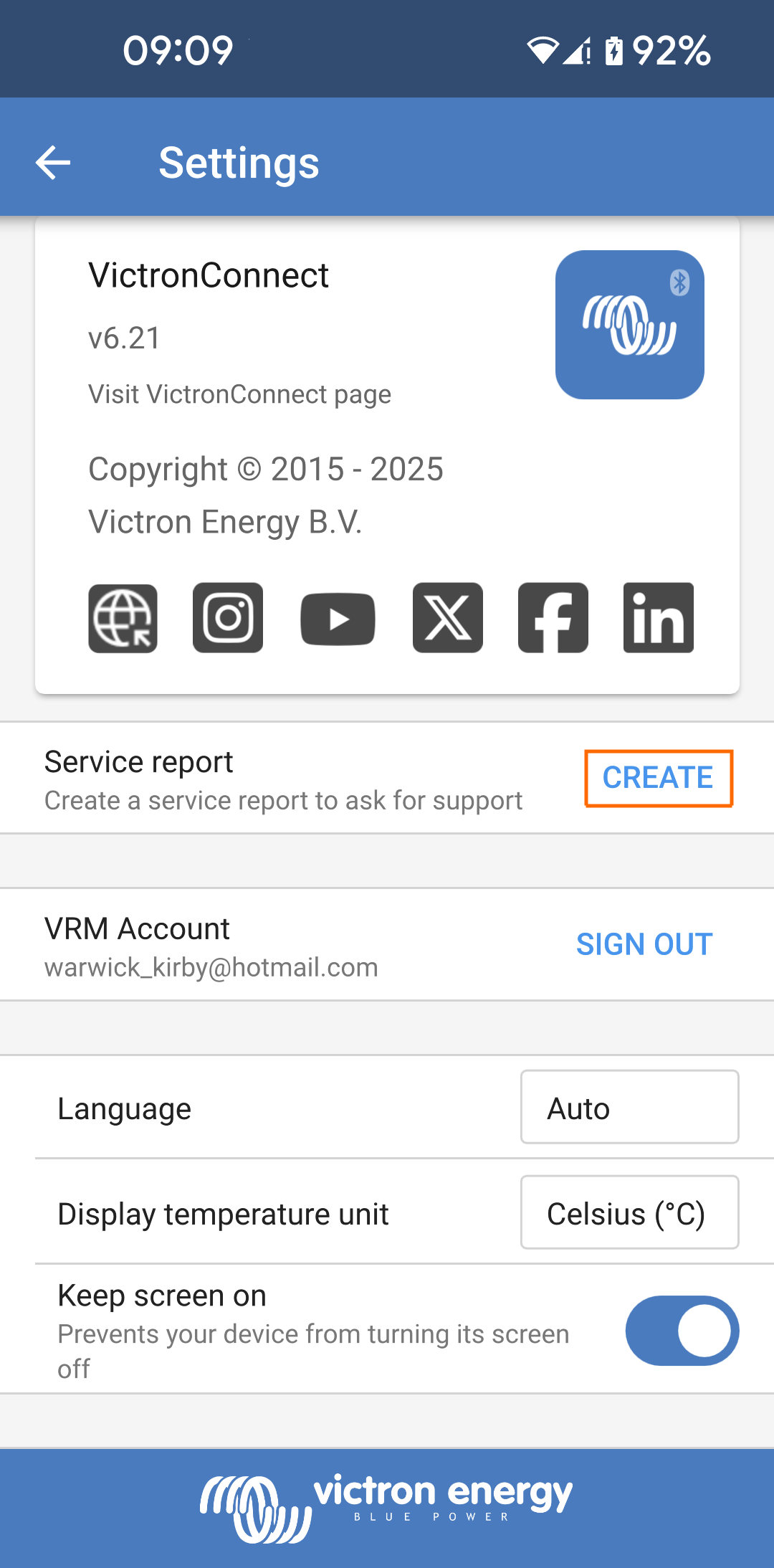

Välj inställningar
Klicka eller knacka på CREATE SERVICE REPORT (upprätta servicerapport)

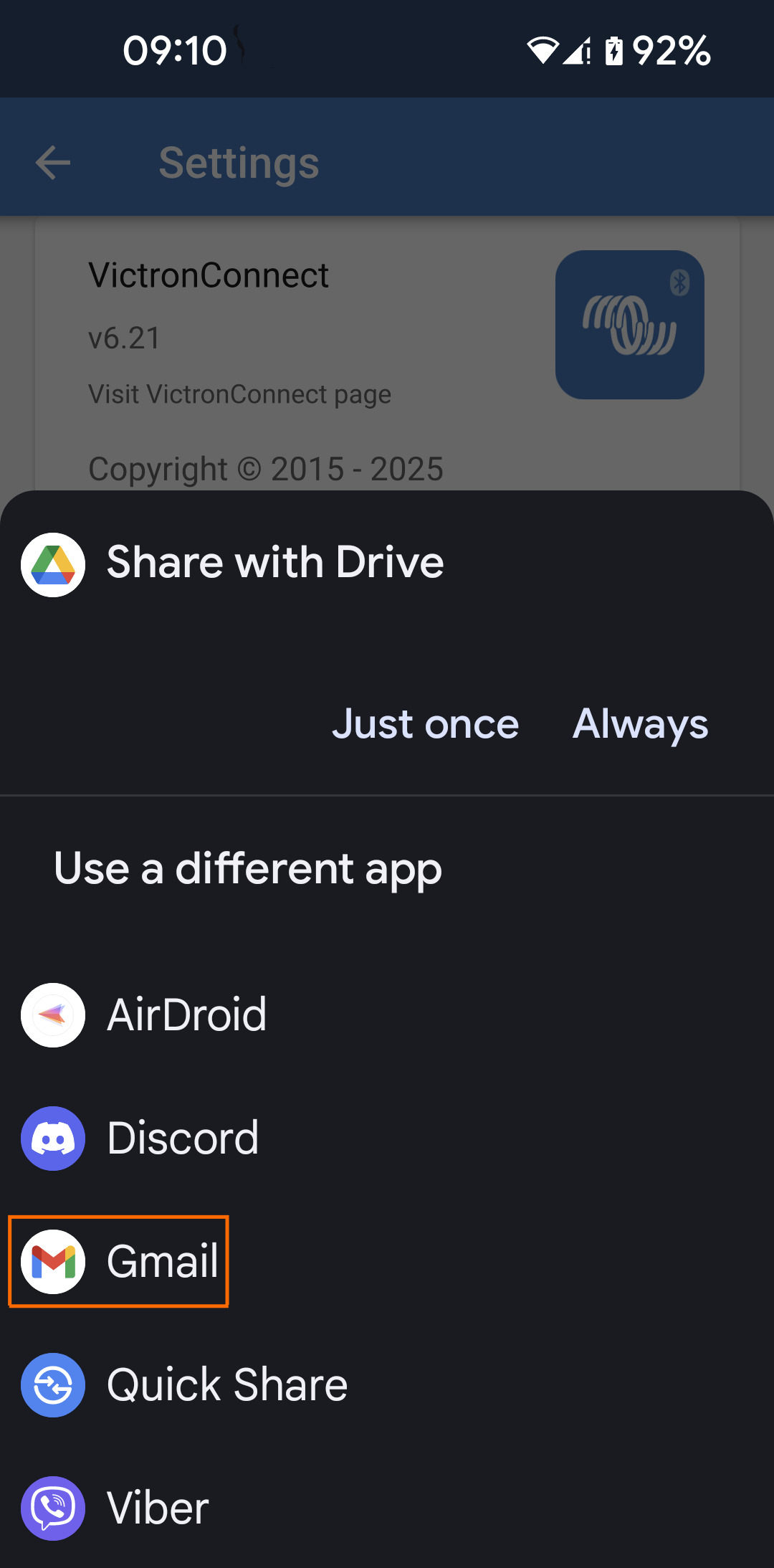

Spara, mejla eller kopiera filen till Victron, via e-post eller till Victron-Community.
