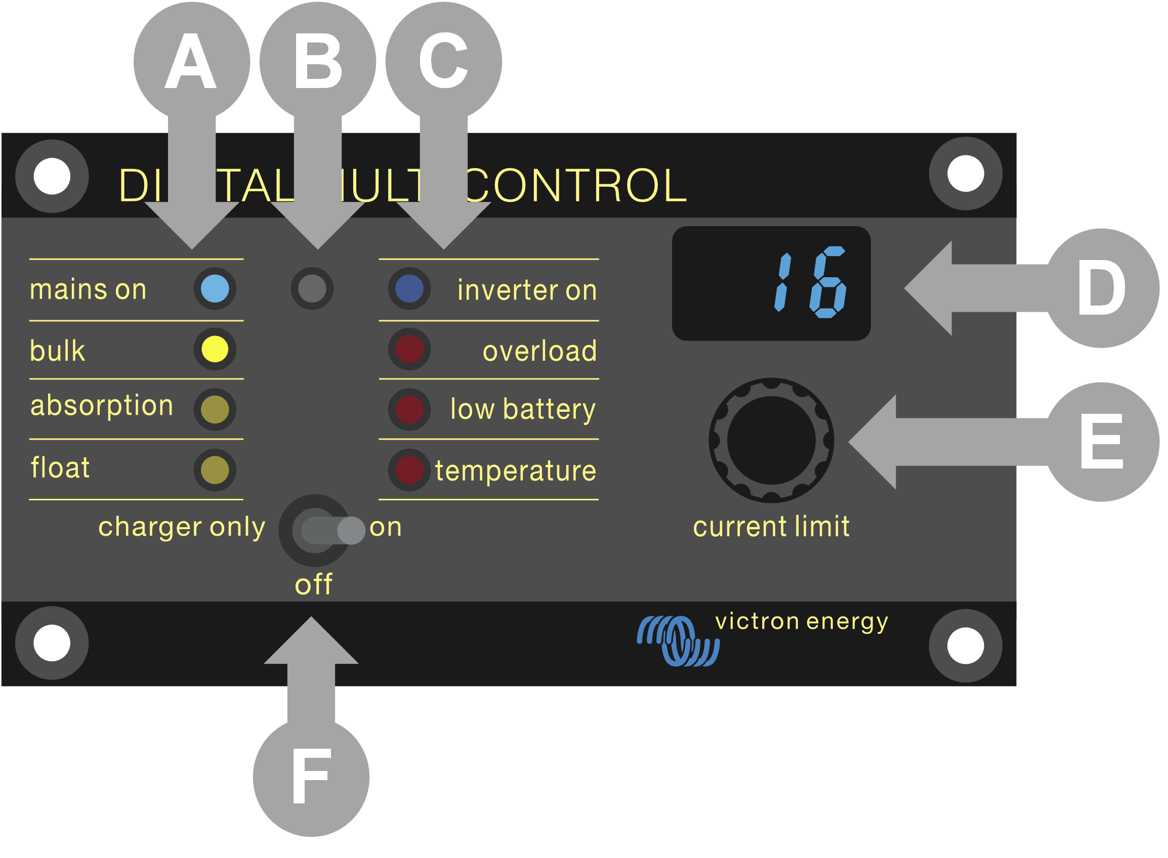

7. Funzionamento
Il pannello di controllo controlla e monitorizza il sistema inverter/caricabatterie.
Il pannello di controllo è attivo non appena l'inverter/sistema di caricabatterie viene acceso.
ID
Descrizione
A
LED del caricabatterie: rete, massa, assorbimento e mantenimento.
B
Sensore di luce, utilizzato per ridurre automaticamente la luminosità dei LED.
C
LED dell'inverter: inverter acceso, sovraccarico, batteria scarica e temperatura.
D
Display, che mostra il limite di corrente di ingresso CA, la sorgente CA o gli errori di VE.Bus.
E
Manopola del limitatore di corrente CA, da usare per regolare il limite di corrente di ingresso CA.
F
Interruttore On/Off/Charger Only, per accendere, spegnere o portare in modalità charger-only l’inverter/caricabatterie.
