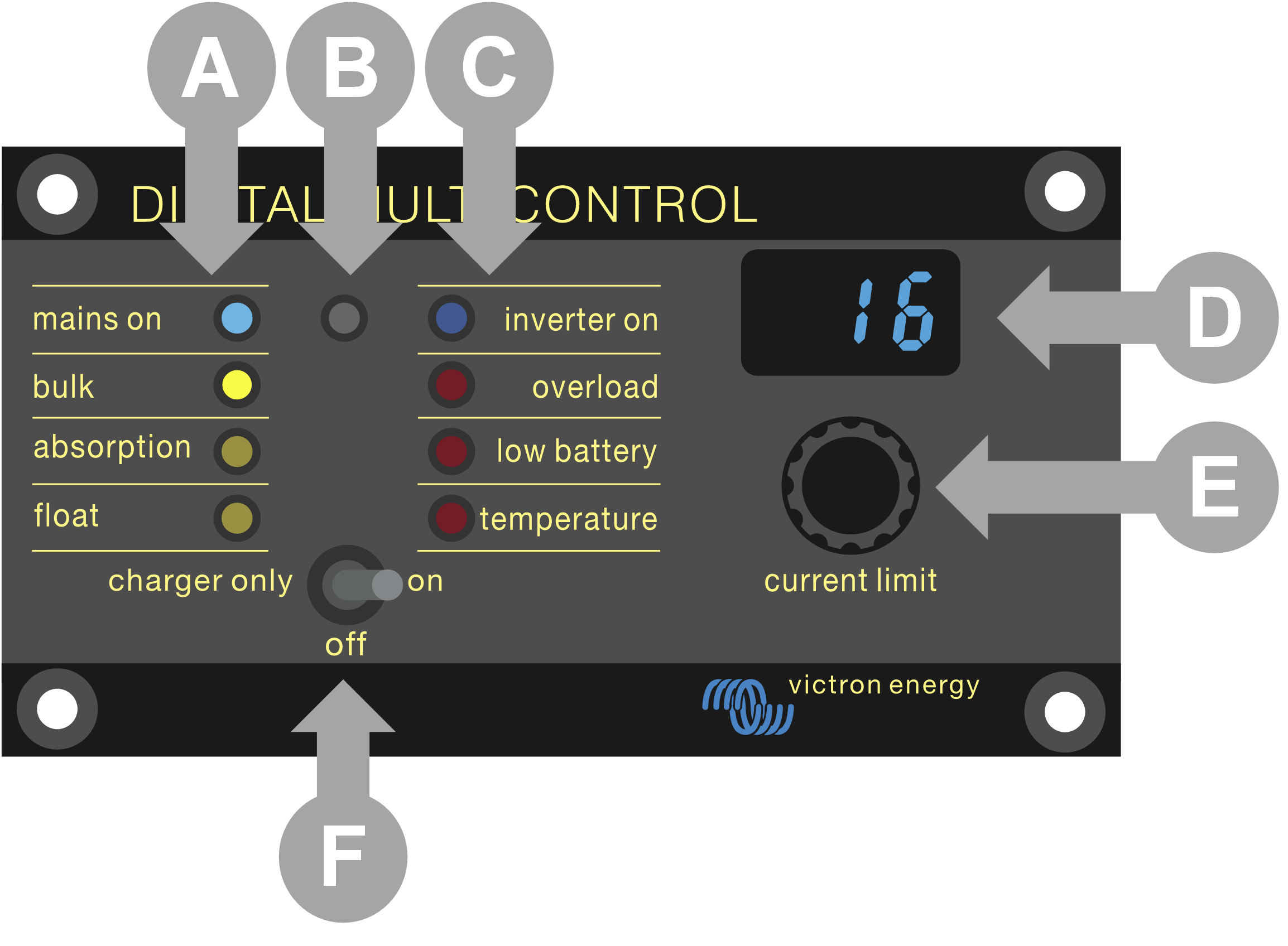

7. Bediening
Het bedieningspaneel bestuurt en bewaakt het omvormer/acculader-systeem.
Het bedieningspaneel is actief zodra het omvormer/acculader-systeem ingeschakeld wordt.
ID
Omschrijving
A
Lader LED's: netspanning ingeschakeld, bulk, absorptie en druppelladen.
B
Lichtsensor, gebruikt om automatisch de LED-helderheid te dimmen.
C
Omvormer LED's: omvormer ingeschakeld, te hoge belasting, lage accu en temperatuur.
D
7-segment display, toont de AC-ingangsstroomlimiet, AC-bron of VE.Bus fouten.
E
AC-stroomlimietknop, gebruiken om de AC-ingangsstroomlimiet aan te passen.
F
Aan / uit / alleen-laderschakelaar, gebruiken om omvormer/acculader in te schakelen, uit te schakelen of naar alleen-lader modus.
