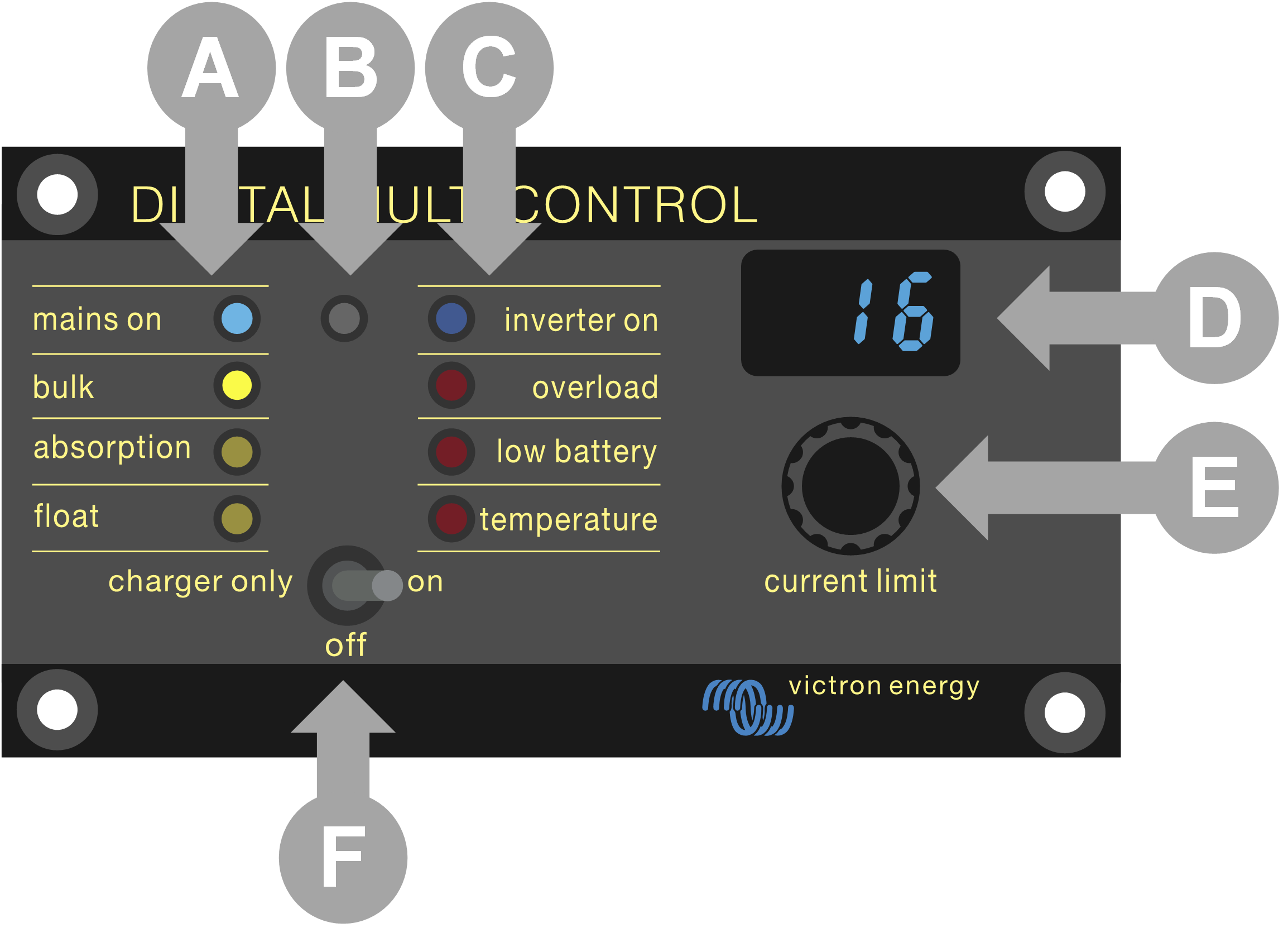

7. Funcionamento
O painel de controlo controla e monitoriza o sistema de inversor/carregador.
O painel de controlo fica ativo quando o sistema de inversor/carregador estiver ligado.
ID
Descrição
A
LED do carregador: rede ligada, inicial, absorção e flutuação.
B
Sensor de luz, utilizado para escurecer automaticamente o brilho do LED.
C
LED do inversor: inversor ligado, sobrecarga, bateria fraca e temperatura.
D
Visualizar, mostrando o limite da corrente de entrada CA, a fonte CA ou os erros do VE.Bus.
Botão do limitador de corrente CA, para regular o limite da corrente de entrada CA.
F
Ligar / desligar / apenas carregador: utilizar para ligar / desligar o inverso/carregador ou ativar o modo de apenas carregador.
7.1. Ligar e desligar o sistema
Utilize o interruptor no painel de controlo para ligar, desligar ou para o funcionamento apenas do carregador.
7.2. Regular o limite da corrente de entrada CA
Para regular o limite da corrente CA utilizando o botão de controlo. O ecrã mostra o limite definido e, no caso de várias entradas CA, também mostra a fonte de entrada CA ativa (AC2, AC3, AC4).
Quando o PowerAssist estiver ativado no sistema de inversor / carregador, aplica-se um valor-limite mínimo da corrente de entrada CA. Consulte a tabela abaixo. Se for definido abaixo deste valor, o inversor / carregador para de carregar, abre o relé de transferência interno, desliga-se da alimentação CA e começa a realizar a inversão.
Os limites da corrente são regulados em incrementos de 0,5 A a 10 A e em incrementos de 1 A a 10 A. Por exemplo, um limite de 11,1 A é arredondado para 12 A.
O painel de controlo impede a definição de um limite abaixo da corrente CA mínima do sistema inversor/carregador. Se o limite da corrente de entrada CA tiver de ser definido como 0 A (abaixo do limite do inversor/carregador), rode rapidamente o botão para a esquerda. O monitor do painel de controlo visualiza 0,0 e o inversor/carregador para o carregamento e começa a inverter. Rode no sentido dos ponteiros do relógio para voltar ao limite mínimo de corrente CA.
