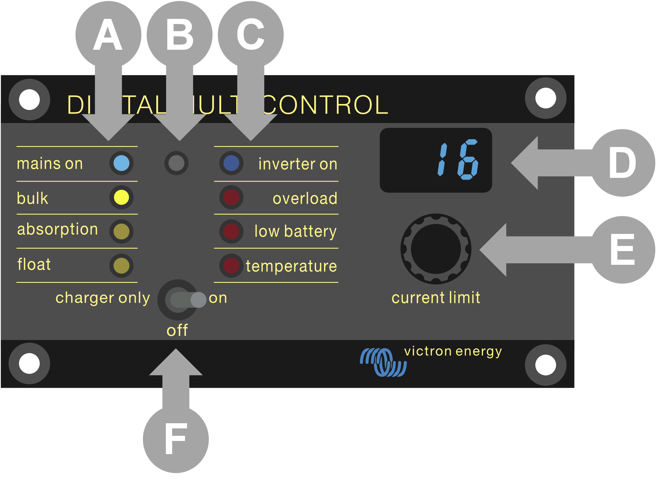

Das Control Panel steuert und überwacht das Wechselrichter-/Ladesystem.
Das Control Panel ist aktiv, sobald das Wechselrichter-/Ladesystem eingeschaltet wird.
ID
Beschreibung
A
Lade-LEDs: Netz ein, Konstantstrom, Konstantspannung und Ladeerhaltung.
B
Lichtsensor, der die Helligkeit der LEDs automatisch dimmt.
C
Wechselrichter-LEDs: Wechselrichter ein, Überlast, niedriger Batteriestand und Temperatur.
D
Display, das die AC-Eingangsgrenze, die AC-Quelle und VE.Bus-Fehler anzeigt.
E
AC-Strombegrenzerdrehknopf zur Einstellung der AC-Eingangsgrenze.
F
Ein-/Aus-/Nur-Lade-Schalter, mit dem der Wechselrichter/das Ladegerät ein- und ausgeschaltet oder in den reinen Lademodus versetzt werden kann.
