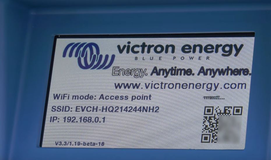

La station de charge diffuse son propre point d’accès WiFi dès qu’elle est mise sous tension pour la première fois. Les étapes suivantes décrivent la première configuration pour préparer la station de charge à fonctionner.
  1. Connexion au point d’accès WiFi :
    1. Scannez le code QR figurant sur l’étiquette interne.
    2. Vous pouvez aussi accéder au menu WiFi de votre appareil mobile ou de votre ordinateur portable et ajouter manuellement le point d’accès qui diffuse automatiquement son SSID. Le SSID et la clé WiFi sont notés sur un autocollant à l’intérieur du boîtier.
    3. Vous pouvez également scanner le code QR affiché sur l’écran uniquement lors de la phase de configuration initiale. Notez qu’après la première configuration, un autre code QR apparaîtra à l’écran, renvoyant au site web de Victron.
    Une fois connecté au point d’accès, saisissez l’adresse IP par défaut 192.168.0.1 dans un navigateur web. Le nom d’utilisateur par défaut est « admin ». Le mot de passe par défaut figure sur l’autocollant qui se trouve à l’intérieur de l’appareil. Le processus de configuration initiale démarre alors :

  1. WiFi
    1. Mode WiFi : permet de basculer entre le mode point d’accès et le mode station.
      1. Mode point d’accès : l’appareil crée son propre point d’accès WiFi. Cela permet de configurer l’appareil ou de compenser l’absence d’un réseau WiFi séparé incluant un dispositif GX. SSID, mot de passe, adresse IP et masque de sous-réseau peuvent être configurés.
      2. Mode station : Connecte l’appareil à un réseau WiFi qui inclut d’autres appareils Victron comme un dispositif GX ou un VRM. Pour ce faire
        1. Changez le mode WiFi de Point d’accès à Station.
        2. Cliquez sur le bouton Rechercher pour rechercher d’autres réseaux WiFi ou ajoutez manuellement un point d’accès connu en cliquant sur le bouton Ajouter. Notez les normes WiFi : 802.11 b/g/n (2,4 GHz uniquement).
        3. Cochez le réseau auquel vous souhaitez vous connecter, puis cliquez sur Appliquer.
        4. Dans la case Mot de passe, saisissez le mot de passe du WiFi externe et cliquez sur Suivant.
        5. Si vous avez besoin d’une IP statique plutôt que d’un DHCP, changez l’option Mode IP en Manuel et renseignez l’adresse IP statique, le masque de sous-réseau, la passerelle et le DNS.
        6. Cliquez sur Enregistrer. Notez que lorsque le mode station est activé, un indicateur de puissance WiFi apparaît en haut de la page web.
      3. Periode de recherche : s’il n’y a qu’un seul réseau auquel se connecter (par exemple, un routeur), la période de recherche peut être définie sur 0 pour éviter toute recherche inutile dans le cadre d’une connexion existante. Si l’EVCS se connecte à plus d’un réseau, il est conseillé de laisser la valeur par défaut (60). Notez que cela concerne la recherche de réseau en arrière-plan. Ce paramètre n’a aucun effet sur le bouton de recherche manuelle.
      4. Seuil RSSI : un seuil RSSI peut être appliqué à la recherche en arrière-plan.
