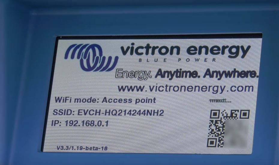

Anslut till WiFi-åtkomstpunkten:
Skanna QR-koden på interna etiketten,
eller gå till WiFi-menyn på din mobila enhet eller bärbara dator och lägg manuellt till den åtkomstpunkt som automatiskt sänder sitt SSID. SSID och WiFI-lösenord finns angivna på en etikett på insidan av höljet.
Eller skanna QR-koden som visas på skärmen under den inledande inställningsfasen. Observera att efter den inledande inställningen kommer en annan QR-kod visas på skärmen, som länkar till Victrons webbsida.

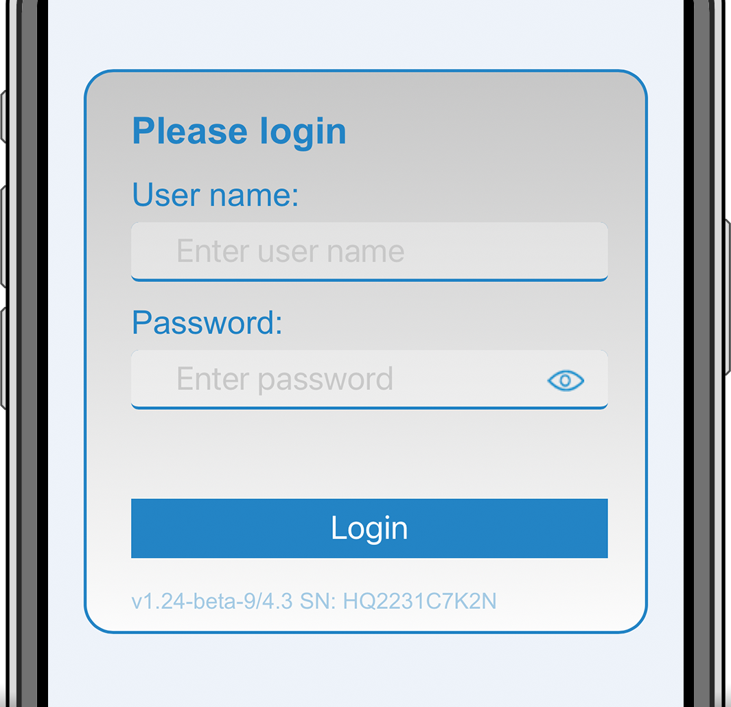

Efter anslutning till åtkomstpunkten, ange standard-IP-adressen 192.168.0.1 i en webbläsare. Standardanvändarnamnet är ”admin”. Standardlösenordet är skrivet på etiketten på enhetens insida. Den inledande inställningsprocessen påbörjas då:

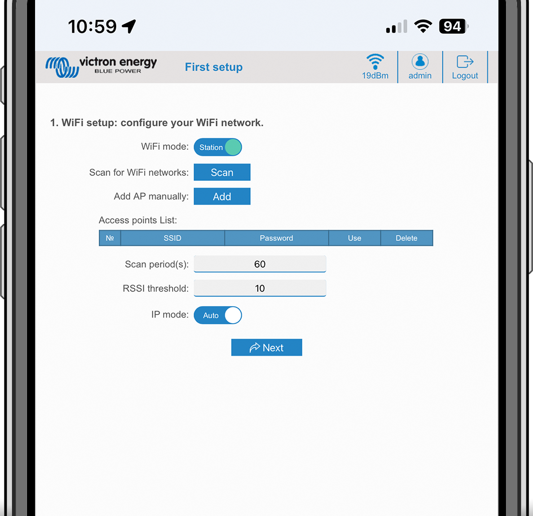

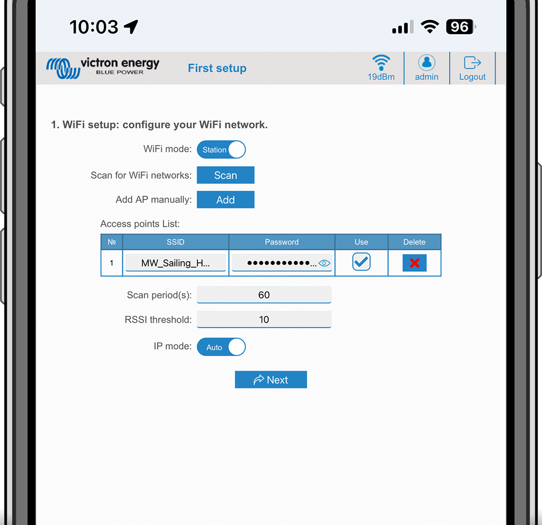

WiFi-inställning: Konfigurera WiFi-nätet genom att välja WiFi-läget
Åtkomstpunkt: Enheten skapar sin egen WiFi-åtkomstpunkt. Detta gäller antingen för uppsättning av enheten eller om ett separat WiFi-nät med en GX-enhet saknas. Ställ in SSID, IP-adress och nätmask enligt dina behov.
Station: Ansluter enheten till ett lokalt WiFi-nät som inkluderar andra Victron-enheter såsom en GX-enhet eller VRM.
Ändra WiFi-läget från AP till Station.

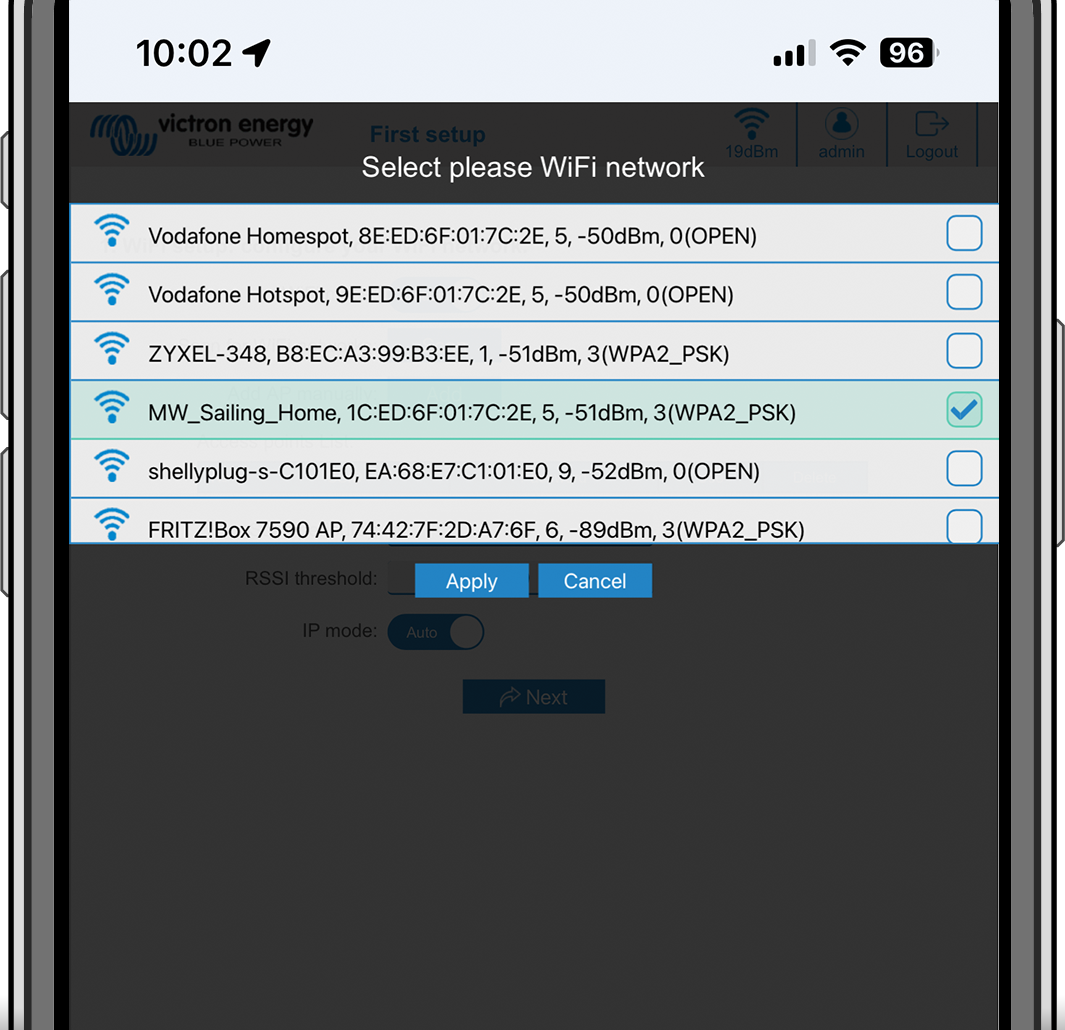

Klicka på knappen ”Scan” (sök) (sökperiod och RSSI-värde tillämpas) för att söka efter andra WiFi-nät eller lägg manuellt till en känd AP genom att klicka på knappen ”Add” (lägga till). Observera WiFi-standarder: 802.11 b/g/n (endast 2,4Ghz).
Markera nätet du vill ansluta till och klicka sen på ”apply” (tillämpa).
Ange det externa WiFi-lösenordet i lösenordsrutan och klicka på ”Next” (nästa).
Om du behöver en statisk IP istället för DHCP kan du ändra IP-lägesknappen till Manuell och fylla i den statiska IP-adressen, mask, nätport och DNS.

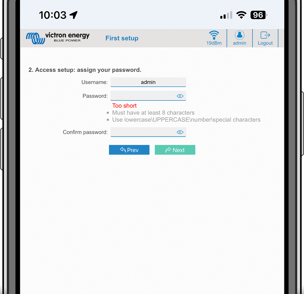

Åtkomstinställning:
Klicka på fältet Username (användarnamn) och skriv in ditt eget användarnamn. Standardanvändarnamnet är ”admin”.
Klicka på fältet Password (lösenord) och ändra lösenordet till ett nytt med minst åtta tecken och det måste innehålla små, stora bokstäver samt specialtecken. Standardlösenordet är skrivet på etiketten på enhetens insida.
Bekräfta ditt nya lösenord.
Klicka på nästa.

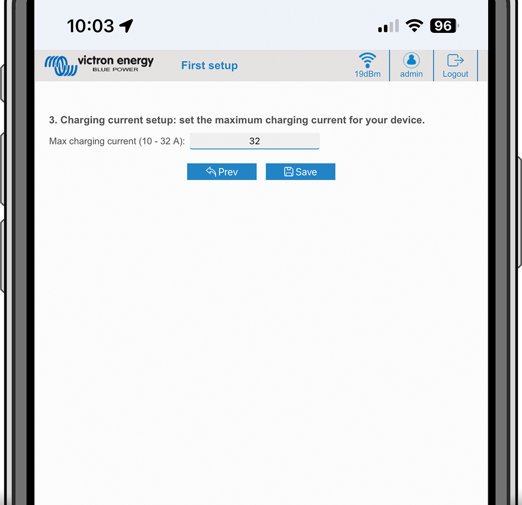

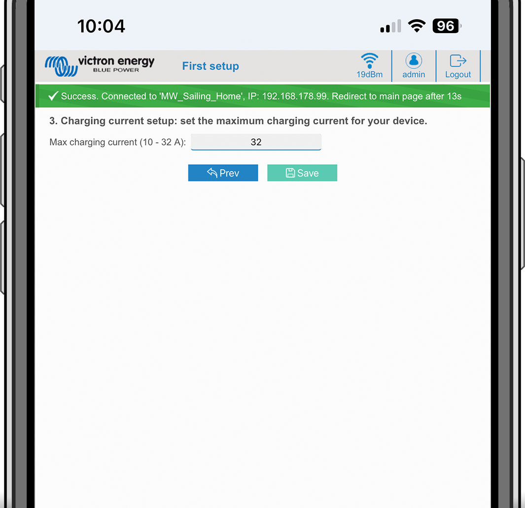

Inställning för laddningsström:
Ställ in den högsta laddningsströmmen (6 - 32 A).

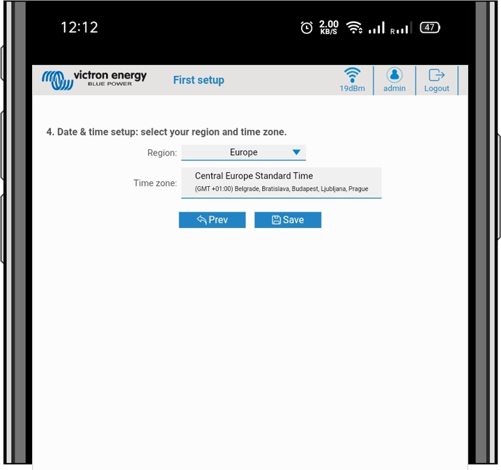

Slutförande av inställning av tidszon och första inställning:
Välj tidszonsregionen och ställ in tidszonen. Sommartid behandlas automatiskt.
Om UTC väljs som region är det nödvändigt att ange korrekt offset. Giltigt tidsformat: +hh:mm eller -hh:mm Exempel: +02:00 eller -01:00
Klicka på ”Save” (spara) för att tillämpa alla inställningar. Systemet startar om och gränssnittets inloggningssida visas.
Logga in med de uppgifter du angav i steg 3.
Huvudsidan visas då och EV Charging Station är klar för användning.

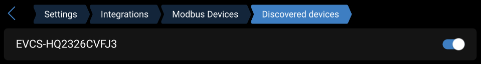

För att undvika fel är det enklast att göra parkopplingen mellan EVCS och GX-enheten automatiskt. Med ”hitta”-funktionen känner EVCS automatiskt av IP-adressen via VRM-Portal-ID.
Kommunikation: Aktivera eller inaktivera kommunikation med en GX-enhet.
IP-adress: Din GX-enhets IP-adress. Detta fylls i automatiskt när du använder ”hitta”-funktionen för att parkoppla EVCS med GX-enheten.
VRM Portal ID: Din GX-enhets VRM-portal-id. Detta fylls i automatiskt när du använder ”hitta”-funktionen för att parkoppla EVCS med GX-enheten.
Hitta: Klicka på knappen ”Discover” (hitta) för för att söka efter GX-enheten och parkoppla EVCS med den.. Välj GX-enheten från listan som kommer upp och GX:enhetens IP-adress och VRM Portal ID anges då automatiskt.

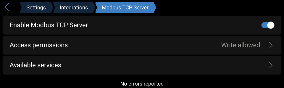

EVCS ModbusTCP Server:
EVCS Modbus TCP-server. Adressen är samma som den för GX-enheten.
IP-adress vitliststatus: Aktivera eller inaktivera vitliststatus.
Observera att när ”IP-adress vitliststatus” är aktiverat kan endast enheterna i tabellen över vitlistade IP-adresser kommunicera med EVCS.
Tabell för vitlistade IP-adresser: Lägg till adresser som tillåts kommunicera med EVCS.

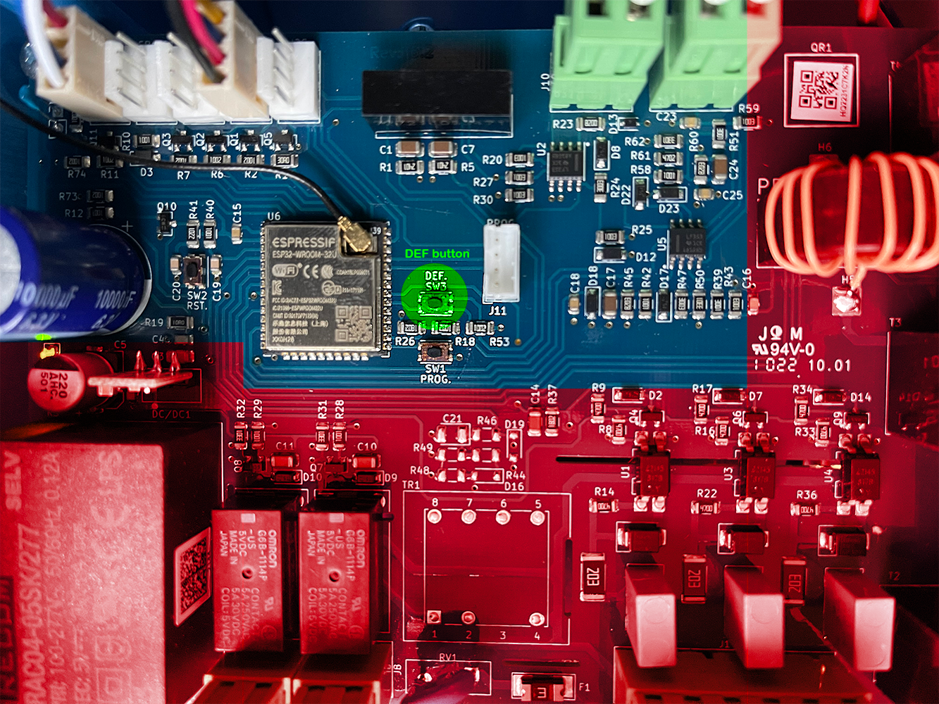

Återställ till fabriksinställningarna: En återställning av enheten till de fabriksinställda värdena kan utföras på olika sätt:
Från webbsidan genom att välja menyn för Backup & FW och därefter klicka på ”Återställ till fabriksinställningarna” eller
Inifrån enheten, genom att trycka på knappen ”DEF” i över 15 sekunder. Se bild nedan. Observera att om DEF-knappen trycks ned i kortare än 15 sekunder men mer än 5 sekunder kommer den endast att återställa lösenordet.
Varning
Processen med DEF-knappen ska endast utföras av kvalificerad personal eftersom den kräver att EV Charging Station är försedd med ström. Att arbeta under hög spänning är mycket farligt och kan innebära dödsfara om det utförs felaktigt. Säkerställ att undvika att vidröra delar i det rödmarkerade området.

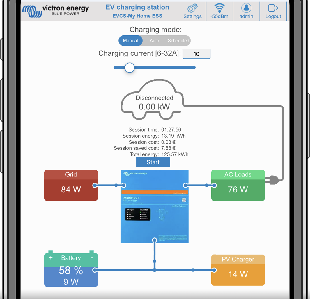

Webbgränssnittets huvudsida tillhandahåller styrnings- och övervakningselement för EV Charging Station. Från ovan till nedan är dessa:
Brytare för laddningsläge: Ändrar laddningsläget till manuellt, auto eller schemalagt.
Skjutreglage för laddningsström: Justerar laddningsströmmen.
Start/stoppknapp: Startar eller stoppar laddning i manuellt läge.
Observera att efter att du har tryckt på stoppknappen minskas laddningsströmmen först till en lägstanivå och endast därefter öppnas kontaktorn (med en fördröjning på två sekunder).
Sessionstatistik och en animerad grafisk översikt för att snabbt få en överblick över laddningsprocessen.
Brytaren för laddningsläge är belägen på huvudskärmen och tillhandahåller tre olika driftlägen:
Manuellt läge: Gör det möjligt för användaren att stänga AV eller sätta PÅ fordonsladdningen manuellt, genom att använda START STOP-knappen. Mängden ström som stationen tillhandahåller kan ändras med skjutreglaget för laddningsström.
Automatiskt läge: Systemet fastställer alla inställningar åt användaren. I likhet med en GX-enhet visar skärmen hur strömmen flyter genom. En GX-enhet såsom Cerbo GX eller Color Control GX måste ingå i systemet för att detta driftläge ska fungera. Det finns ett flertal inställningar relaterade till antingen manuellt eller automatiskt läge som kan ändras direkt från GX-enheten. Man kan se enheten, dess sammanfattning samt mer avancerade effektdiagram på huvudpanelen i VRM-portalen.
Schemalagt läge: Laddar elbilen vid vissa tidsintervaller, exempelvis på natten när nätpriserna är lägre.
De manuella och automatiska lägena säkerställer att laddningsstationen används på bästa sätt.

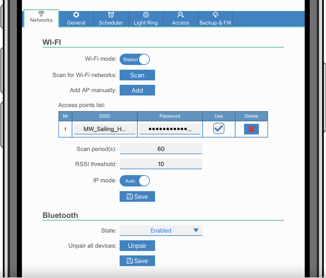

WiFi-alternativ och Bluetooth konfigureras via webbgränssnittets nätverksmeny. Tillgängliga alternativ är:
WiFi
WiFi-läge: Växlar mellan åtkomstpunkts- och stationsläge.
Åtkomstpunkts-läge: Enheten skapar sin egen WiFi-åtkomstpunkt. Detta gäller antingen för uppsättning av enheten eller om ett separat WiFi-nät med en GX-enhet saknas. SSID, lösenord, IP-adress och nätmask kan konfigureras.
Stations-läge: Ansluter enheten till ett WiFi-nät som inkluderar andra Victron-enheter såsom en GX-enhet eller VRM. För att göra detta:
Klicka på knappen ”Scan” (sök) för att söka efter andra WiFi-nät manuellt eller lägg manuellt till en känd AP genom att klicka på knappen ”Add” (lägga till). Observera WiFi-standarder: 802.11 b/g/n (endast 2,4Ghz).
Ange det externa WiFi-lösenordet i lösenordsrutan och klicka på nästa.
Klicka på ”Save” (spara). Observera att när stationsläge är aktiverat visas WiFi-styrkan överst på webbsidan.

Parkopplingskoden kan ändras via VictronConnect. En fabriksåterställning återställer parkopplingskoden till standardkoden.
Följande alternativ är tillgängliga för att aktivera, inaktivera eller koppla bort Bluetooth via nätverksmenyn:
Status: Aktiverar eller inaktiverar Bluetooth-funktionen. En ändring kräver att man trycker på ”Save” (spara) för att det nya tillståndet ska tillämpas.
Koppla bort alla enheter: Klicka för att koppla bort EVCS från din(a) mobila enhet(er). Observera att detta även startar om laddningsstationen och du måste fortfarande ta bort parkopplingen från din mobila enhets Bluetooth-meny.
I Åtkomstmenyn kan du välja ditt eget användarnamn och lösenord (rekommenderas starkt). Observera att du kommer att få ändra lösenordet under den första installationen.
För att ändra användarnamn och lösenord:
Standardlösenordet är ”admin” (utan citattecken).
Klicka på nästa.

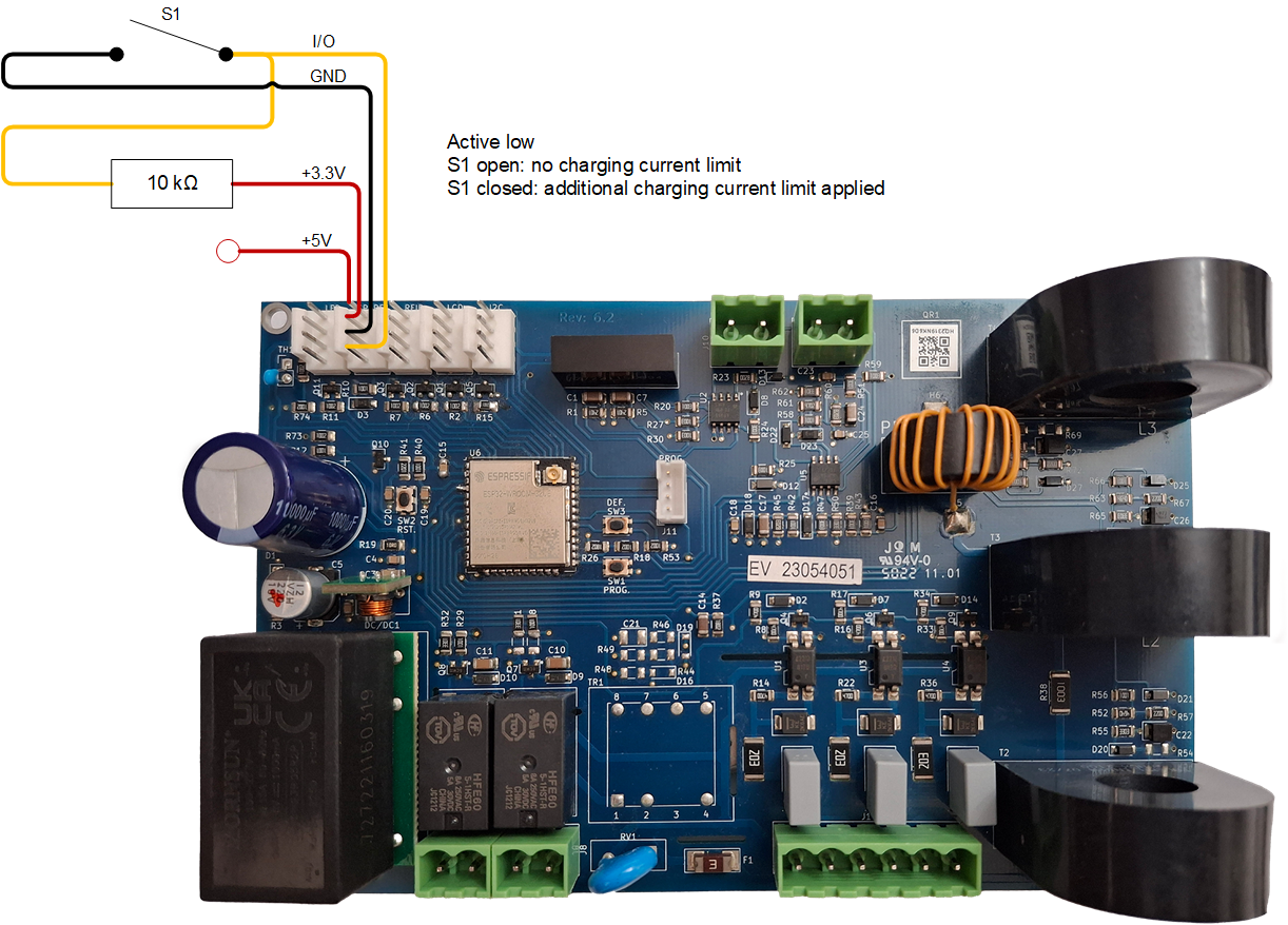

EVCS laddningsström kan begränsas till högst 6 A genom att använda en extern brytare. Detta är särskilt relevant i Tyskland för att uppfylla kraven i §14a EnWG (tillämplig på laddningsstationer installerade efter 1 januari 2024) och för att göra det möjligt för nätoperatören att minska laddningseffekten för att hjälpa till att hålla nätet stabilt. Observera att denna funktion kräver EVCS fasta programvara v2.0 eller senare.
En varning (W-108 - Laddningsströmmen begränsas av en extern brytare) visas på skärmen, webbgränssnittet eller i VictronConnect när brytaren är aktiverad.
Diagrammet nedan visas hur en sådan brytare eller ett relä ska kopplas till EVCS.
