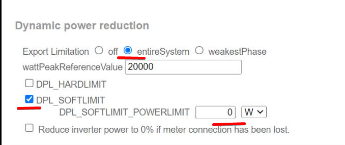

Modifiez les paramètres suivants dans l’interface web Fronius :
Dans le menu de configuration du Fronius, réglez Exportation de données via Modbus sur tcp.
Dans le même menu, réglez le type de modèle Sunspec sur int + SF

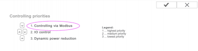

Dans Paramètres → Éditeur DNO, assurez-vous que dans la section « Priorités de contrôle », « Contrôle via Modbus » est défini en tant que priorité 1.
Note Dans Paramètres → Éditeur DNO, le paramètre par défaut pour la Réduction de la puissance dynamique est ‘Aucune limite/éteint’. Si vous souhaitez que le Fronius s’interrompe si des communications sont perdues (et ne plus recevoir d’instructions du contrôle Modbus), alors en plus la « Réduction de la puissance dynamique » devra également être configurée.
Pour ce comportement - configurez Limitation d’exportation sur tout le système (« entireSystem »), et DPL_SOFTLIMIT_POWERLIMIT sur la limite de puissance à l’exportation (ou 0).
Puis vérifiez deux fois que les critères ci-dessus sont respectés. Il affichera Limitation de la réinjection active Non si l’exigence micrologicielle, l’exportation de données, ou la configuration du type de modèle Sunspec sont incorrectes, ou si les unités sont arrêtées (PV non disponible), ou si l’entrée CA est déconnectée/indisponible.
S’il fonctionne correctement, la Limitation de la réinjection active affichera Oui

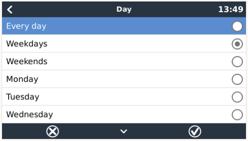

4.4.2. Configuration
Le paramètre Recharge planifiée fait partie de l’ESS. Il est accessible dans les menus du dispositif GX, sous Paramètres → ESS. Il n’est disponible que lorsque le mode ESS est réglé sur Optimisé. Une recharge planifiée n’a bien sûr aucun sens lorsque le mode est réglé sur Maintenir les batteries chargées.
Vous avez une vue d’ensemble des recharges planifiées qui sont configurées, avec le jour et de l’heure de début, ainsi que la durée de chaque recharge.
Pour chaque horaire, vous pouvez choisir un jour de la semaine en particulier, tous les jours de la semaine, tous les jours de semaine, ou uniquement les week-ends.

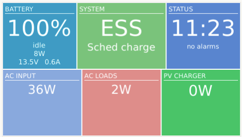

Le Multi commencera à charger à partir du réseau à l’heure de début spécifiée, et s’arrêtera après la durée définie ou lorsque la limite d’état de charge définie sera atteinte. La période désignée par le jour, l’heure de début et la durée sera ensuite appelée Fenêtre de recharge planifiée.
Pendant la recharge, le statut de l’ESS indiquera que la recharge planifiée est en cours.
