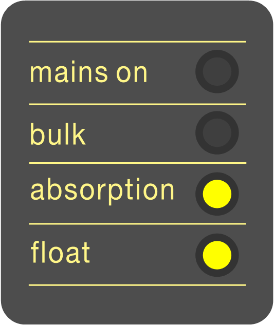

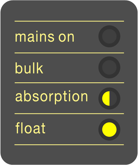

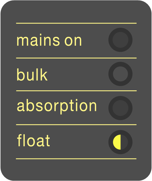

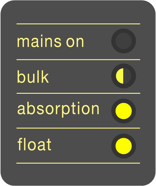

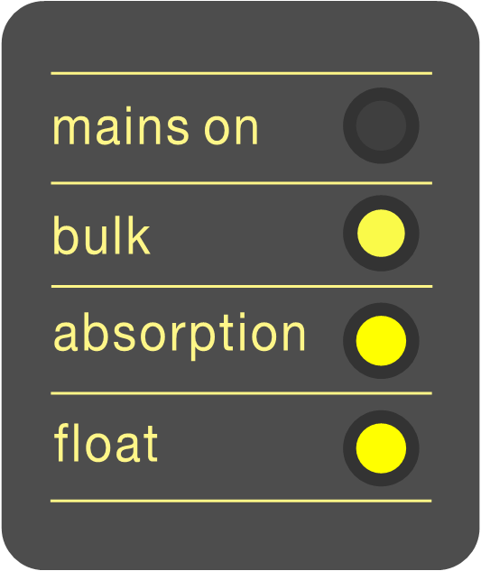

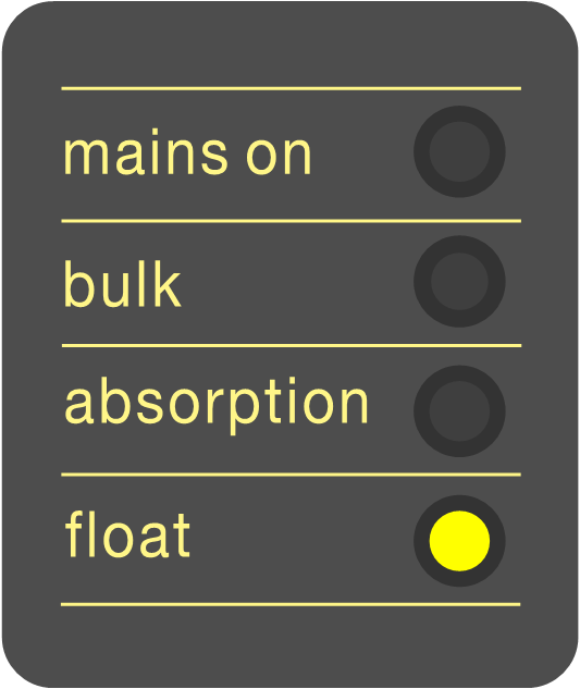

Os três LED inferiores na coluna da esquerda no painel de controlo indicam o parâmetro que está a ser regulado segundo o quadro abaixo:
Item de menu
LED
Parâmetro
Defeito
Intervalo
1
Factor de escala
0
0 - 9
2
Corrente do gerador (A)
16
0 - 198
3
Limite de corrente CA superior para entrada AC1 (A)
254
0 - 254
4
Limite de corrente CA superior para entrada AC2 (A)
254
0 - 254
5
Limite de corrente CA superior para entrada AC3 (A)
254
0 - 254
6
Limite de corrente CA superior para entrada AC4 (A)
254
0 - 254
Digital_Multi_Control_-_LED_off.png = o LED está apagado, Digital_Multi_Control_-_LED_blinking.png = o LED está intermitente, Digital_Multi_Control_-_LED_on.png = o LED está aceso
