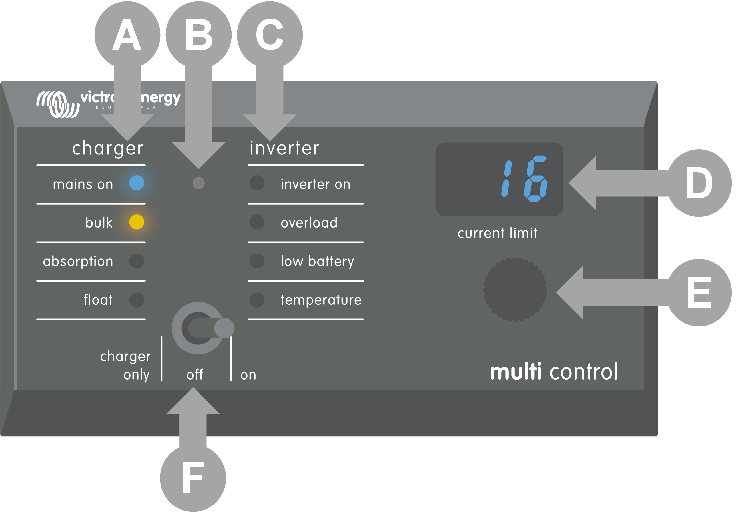

El panel de control controla y monitoriza el sistema de inversor/cargador.
El panel de control se activa en cuanto se enciende el sistema de inversor/cargador.
Identificación
Descripción
A
LED del cargador: mains on (red encendida), bulk (carga inicial), absorption (absorción) y float (flotación).
B
Sensor de luz, usado para regular automáticamente el brillo de los LED.
C
LED del inversor: inverter on (inversor encendido), overload (sobrecarga), low battery (batería baja) y temperature (temperatura).
D
Pantalla, que muestra el límite de corriente de entrada de CA, la fuente de CA o los errores VE.Bus.
E
Selector giratorio limitador de corriente de CA, se usa para ajustar el límite de corriente de la entrada CA.
F
Interruptor on/off/charger-only (encendido/apagado/solo cargador), se usa para encender o apagar el sistema o ponerlo en modo solo cargador.
