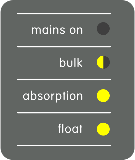

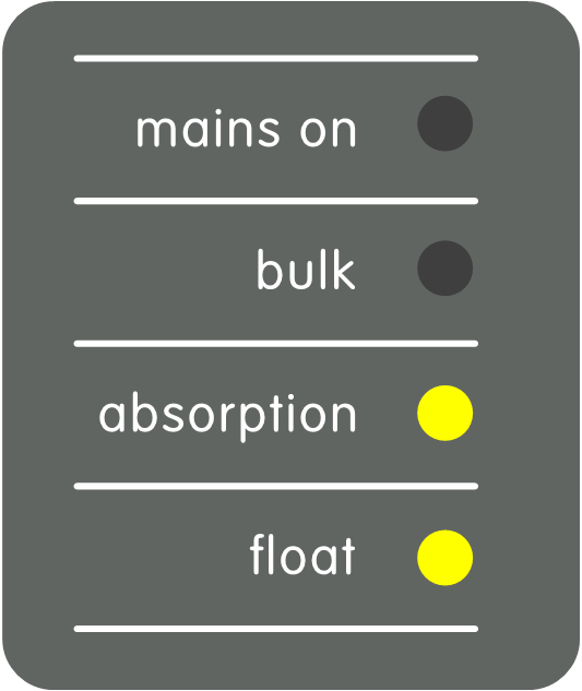

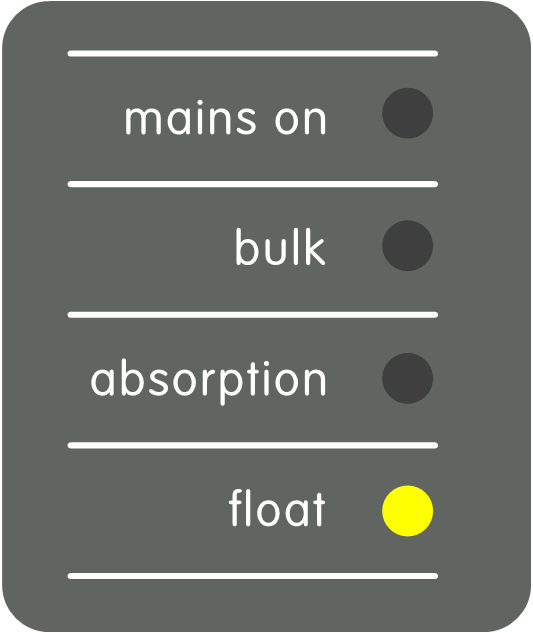

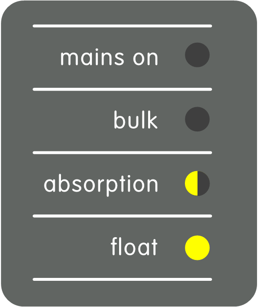

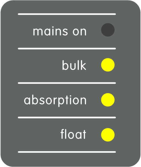

Los tres LED inferiores de la columna de la izquierda del panel de control indican qué parámetro se está ajustando según la tabla siguiente:
Elemento de menú
LED
Parámetro
Predeterminado
Rango
1
Factor de escala
0
0 - 9
2
Corriente del generador (A)
16
0 - 198
3
Límite superior de corriente CA para la entrada AC1 (A)
254
0 - 254
4
Límite superior de corriente CA para la entrada AC2 (A)
254
0 - 254
5
Límite superior de corriente CA para la entrada AC3 (A)
254
0 - 254
6
Límite superior de corriente CA para la entrada AC4 (A)
254
0 - 254
Digital_Multi_Control_-_LED_off.png = LED está apagado, Digital_Multi_Control_-_LED_blinking.png = LED está parpadeando, Digital_Multi_Control_-_LED_on.png = LED está encendido

  1. Pulse y mantenga pulsado el botón de configuración hasta que el LED inferior que se encuentra en la columna izquierda empiece a parpadear. Esto significa que ha entrado en modo configuración y que puede cambiar el factor de escala. Como ya hemos dicho, este parámetro puede ignorarse en el caso de los Multi VE.Bus.
  2. Pulse el botón para seguir con el próximo parámetro. El LED inferior de la izquierda se encenderá, indicando que ya se puede ajustar la corriente del generador.
