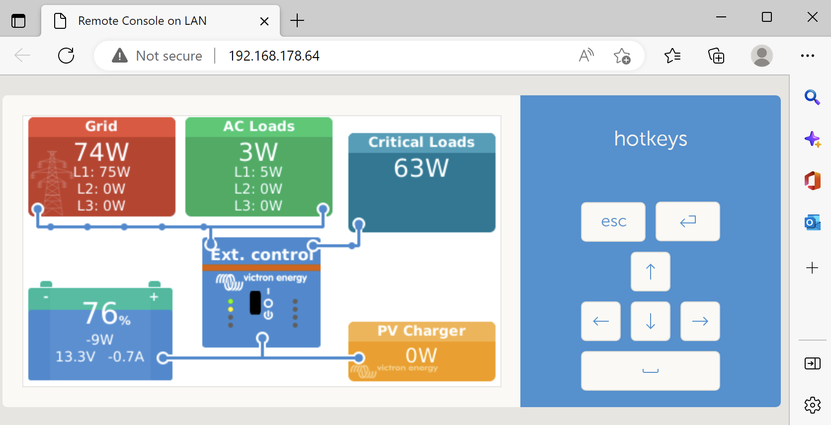

Si vous ne pouvez pas utiliser VictronConnect, il existe d’autres méthodes pour trouver le Color Control GX avec son adresse IP.

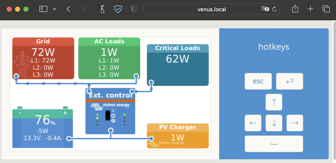

Lier l’adresse locale - Venus.local
Lorsque le paramètre Console à distance sur le réseau local est activé, une connexion directe est possible (via un câble réseau sans routeur ni serveur DHCP). Vous pouvez accéder au dispositif GX en saisissant venus.local ou http://venus.local dans un navigateur web, ou dans VictronConnect lorsque vous êtes connecté au même réseau. Activez cette fonction uniquement sur les réseaux sécurisés ou les connexions directes. Au préalable, désactivez la vérification du mot de passe ou définissez un mot de passe.

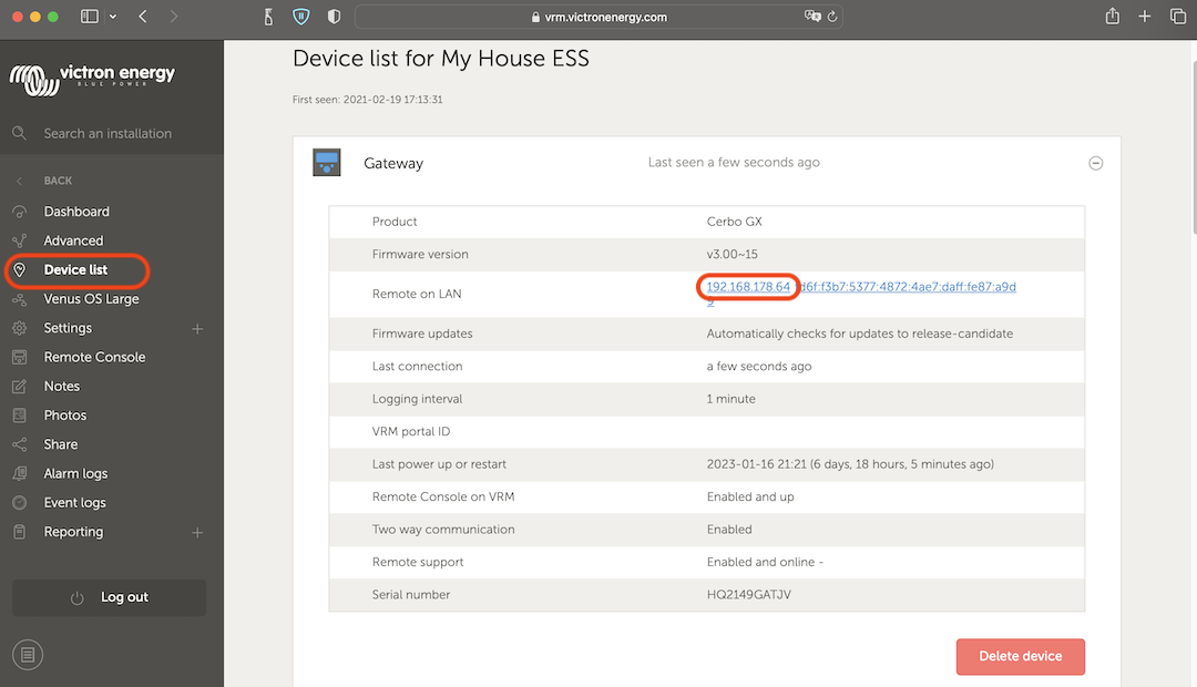

Adresse IP sur VRM
Sur le portail VRM, vous trouverez l’adresse IP sur la page Liste des appareils de l’installation. Cette méthode ne peut être employée que si le Color Control GX est connecté à Internet.

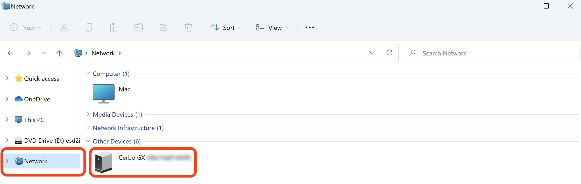

Réseau (sous Microsoft Windows)
Sur un réseau local, par exemple à la maison, vous pouvez également trouver le Color Control GX dans les paramètres « Réseau » de Windows (qui utilise la technologie de diffusion Universal Plug-and-Play [UPnP]) :
Double-cliquez sur l’icône pour ouvrir la console à distance sur le LAN (réseau local).

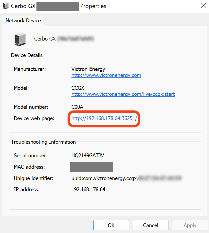

Ouvrez la fenêtre « Propriétés » en cliquant avec le bouton droit de la souris sur l’icône pour voir l’adresse IP.

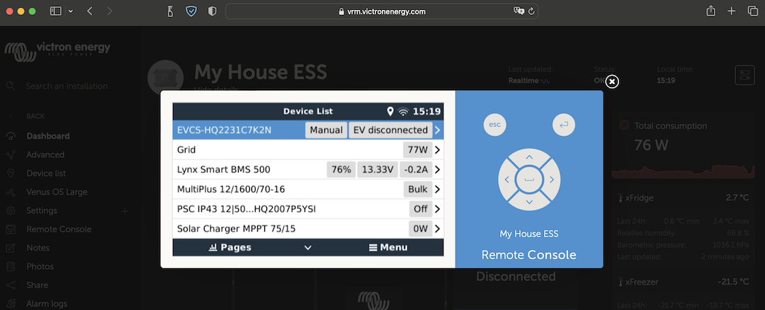

Ensuite, accédez au portail VRM, https://www.victronenergy.fr/panel-systems-remote-monitoring/vrm, et suivez les instructions pour ajouter l’appareil.
Ensuite, une fois visible sur le portail VRM, cliquez sur le lien « Console à distance » dans le menu de gauche.
Le résultat ressemble à l’image ci-dessus.
