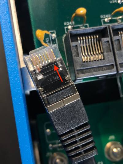

Vous pouvez résoudre ce blocage en débranchant brièvement le câble VE.Bus du CCGX. Vous constaterez alors que les produits VE.Bus s’amorcent immédiatement.
Il existe deux moyens d’éviter ce blocage :
Alimenter le CCGX avec la batterie, ou
Couper la broche 7 du câble VE.Bus connecté au CCGX
Couper ou retirer la broche 7 du câble VE.Bus vers le CCGX (marron/blanc selon le code couleur du câble Ethernet RJ45 standard) permet aux produits VE.Bus de démarrer sans attendre que le CCGX démarre en premier.
Sachez que si vous utilisez une batterie Redflow ZBM2/ZCell, la broche 7 doit être coupée même si le CCGX est alimenté en courant continu, pour éviter ce même blocage lorsque l’état de charge du groupe de batteries Redflow est à 0 % SoC.
L’inconvénient lorsque vous coupez la broche 7 est que la mise hors tension de l’appareil VE.Bus sera moins efficace : même s’il arrêtera de charger et de convertir, il restera en mode veille et tirera donc plus d’électricité de la batterie que si la broche 7 avait été laissée en place. En règle générale, cela ne s’applique qu’aux systèmes marins ou automobiles où il est normal d’éteindre régulièrement l’appareil VE.Bus. Pour ces types de systèmes, nous vous recommandons de ne pas couper la broche 7, mais simplement d’alimenter le CCGX avec la batterie.
