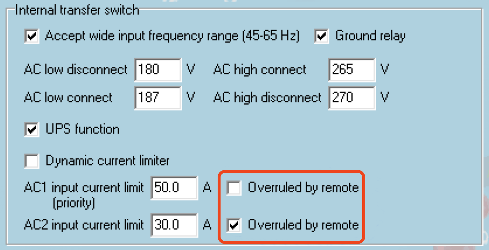

Ce chapitre explique les implications de l’activation ou de la désactivation du contrôle par l’utilisateur du réglage du limiteur de courant d’entrée, tel qu’il apparaît dans le menu ci-dessus (Liste des appareils → [votre convertisseur/chargeur]).
La limite définie par l’utilisateur dans le Color Control GX sera appliquée à toutes les entrées pour lesquelles le paramètre « Annulé par le panneau de contrôle à distance » est activé dans VEConfigure :
Prenons l’exemple d’un bateau avec deux entrées CA et un Quattro, où :
Un groupe électrogène capable de délivrer 50 A est connecté à l’entrée 1 ;
L’alimentation à quai est connectée à l’entrée 2 (la puissance disponible dépend de la puissance nominale de l’alimentation du port).
Configurez le système exactement comme dans la capture d’écran VEConfigure ci-dessus. L’entrée 1 étant prioritaire sur l’entrée 2, le système se connectera automatiquement au groupe électrogène à chaque fois que ce dernier fonctionnera. La limite de courant d’entrée fixe de 50 A sera appliquée. Et si le groupe électrogène n’est pas disponible alors que le secteur est disponible sur l’entrée 2, le Quattro utilisera la limite de courant d’entrée configurée dans le CCGX.
Deux autres exemples : (Dans les deux cas, si vous désactivez « Annulé par le panneau de contrôle à distance», le réglage d’une limite de courant dans le CCGX n’aura aucun effet. Et si vous activez « Annuler par le panneau de contrôle à distance » pour les deux entrées, la limite de courant définie dans le CCGX sera appliquée aux deux entrées.)

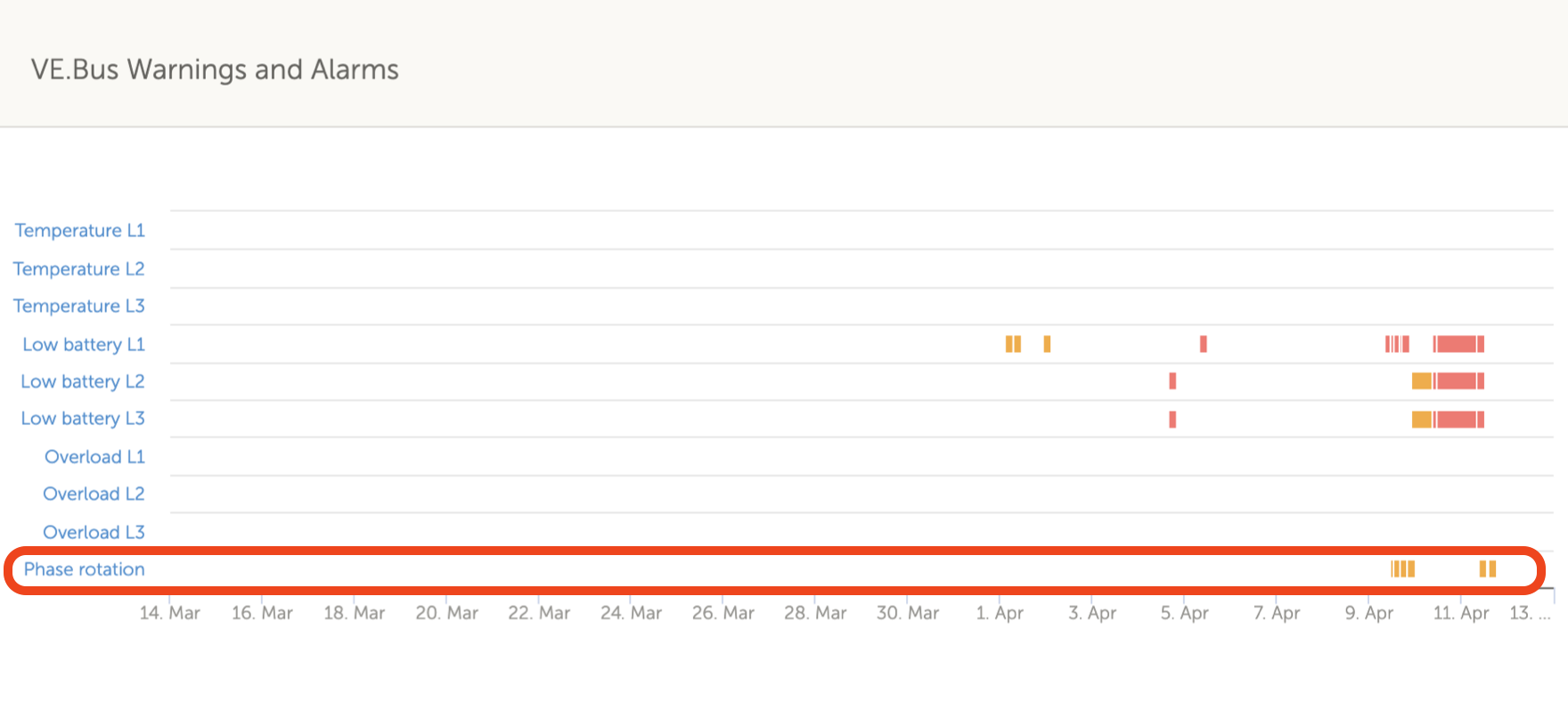

L’alimentation CA, qu’il s’agisse d’un générateur ou du réseau, d’un système convertisseur/chargeur triphasé doit être fournie dans le bon sens de rotation de phase, aussi appelée séquence. Si ce n’est pas le cas, le convertisseur/chargeur n’acceptera pas l’alimentation CA et restera en mode convertisseur.
Si cette situation se produit, l’avertissement de rotation de phase se déclenchera. Pour résoudre le problème, changez le câblage de l’entrée CA : permutez l’une des phases, en changeant efficacement la rotation pour passer de L3 → L2 → L1 à L1 → L2 → L3. Vous pouvez aussi reprogrammer les Multi et modifier la phase assignée pour qu’elle corresponde au câblage.
Sur le dispositif GX lui-même, l’avertissement apparaîtra en tant que notification sur l’interface graphique :
Il sera aussi visible dans les menus :
Sur le portail VRM, il est visible dans le widget VE.Bus Alarmes et avertissements sur la page Avancé et figurera dans le journal des alarmes sur le VRM. De plus, un e-mail est envoyé en utilisant le système de surveillance des alarmes du portail VRM.
