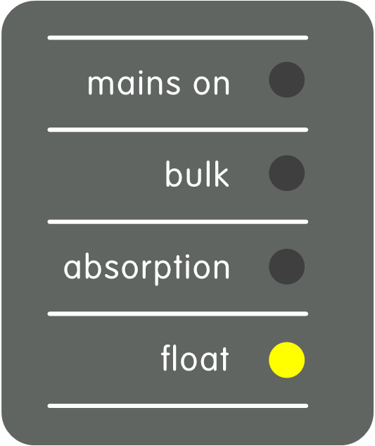

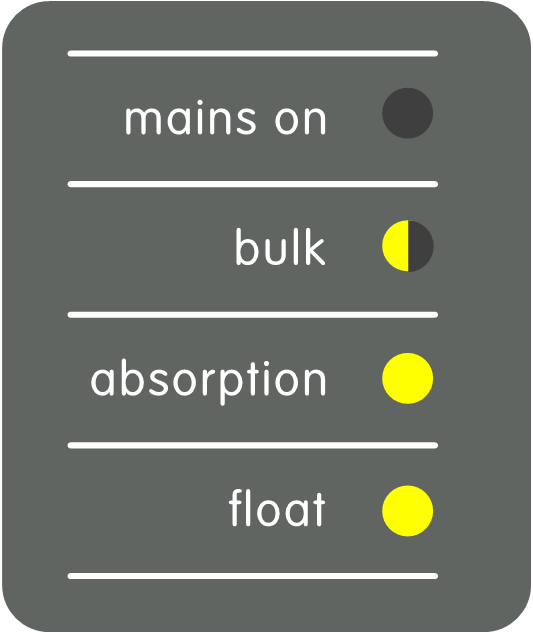

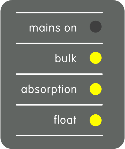

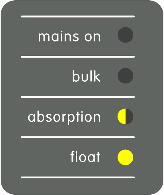

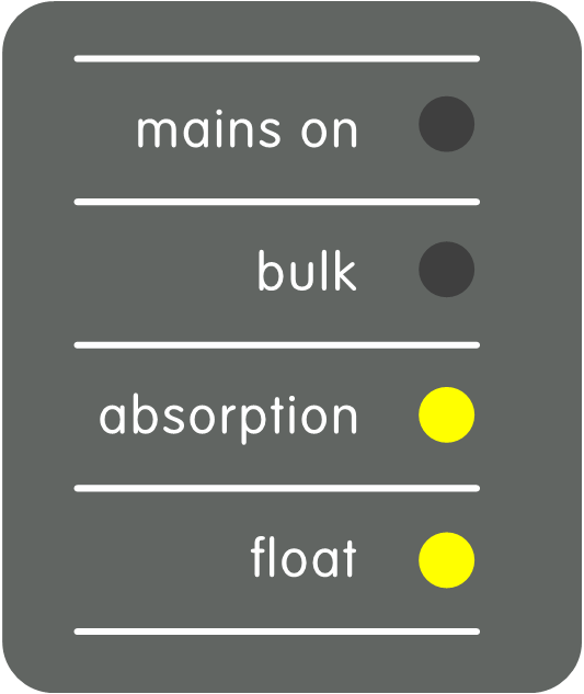

I tre LED inferiori della colonna di sinistra del pannello di controllo indicano quale parametro è in corso di regolazione, conformemente alla tabella sottostante:
Voce del menu
LED
Parametro
Per difetto
Gamma
1
Fattore di ridimensionamento
0
0 - 9
2
Corrente del generatore (A)
16
0 - 198
3
Limite superiore di corrente CA per l'ingresso CA1 (A)
254
0 - 254
4
Limite superiore di corrente CA per l'ingresso CA2 (A)
254
0 - 254
5
Limite superiore di corrente CA per l'ingresso CA3 (A)
254
0 - 254
6
Limite superiore di corrente CA per l'ingresso CA4 (A)
254
0 - 254
Digital_Multi_Control_-_LED_off.png = Il LED è spento, Digital_Multi_Control_-_LED_blinking.png = il LED lampeggia, Digital_Multi_Control_-_LED_on.png = il LED è acceso
