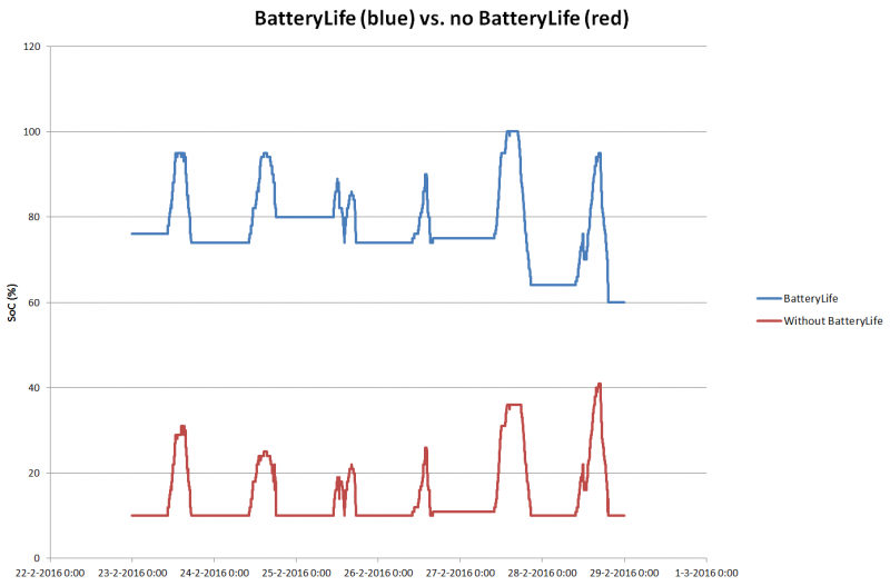

Il grafico sottostante mostra due sistemi identici: uno (la linea blu) utilizza la funzione BatteryLife, l'altro (la linea rossa) no. È primavera, e lo stato di carica della batteria per ogni sistema viene mostrato in un grafico per una settimana. Con il progredire della settimana e la crescente disponibilità di energia solare, notate come il BatteryLife fa funzionare il suo sistema a piena carica o quasi, e come permette di aumentare la profondità di scarica con l'aumentare della raccolta di energia solare. Notare anche la linea rossa che mostra cosa succede senza il BatteryLife.

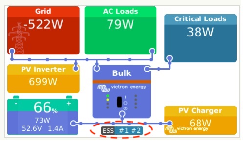

Oltre agli stati del caricabatterie (Prima carica/Assorbimento/Mantenimento), ci sono ulteriori codici di scarico e di Mantenimento sulla panoramica delle pagine del display GX, che forniscono informazioni a colpo d'occhio.
I messaggi di errore sono i seguenti:
#1. Stato di carica basso
#2. BatteryLife attivo
#3. Il BMS ha disabilitato la carica
#4. Il BMS ha disabilitato la scarica
#5. Carica lenta in corso (parte di BatteryLife, vedi sopra)
#6. L’utente ha configurato un limite di carica a zero.
#7. L’utente ha configurato un limite di scarica a zero.
