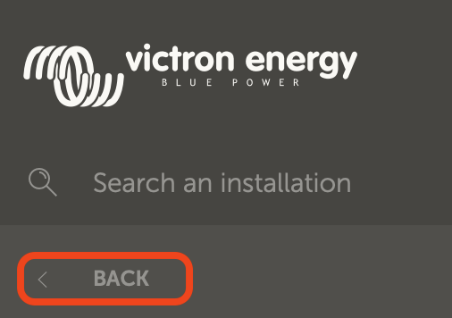

  2. Una volta effettuato l'accesso, si verrà reindirizzati alla homepage del VRM. In questa pagina cliccare su "Indietro" sulla sinistra, come mostrato nell'immagine sottostante, dove "Indietro" è contrassegnato da un riquadro rosso.

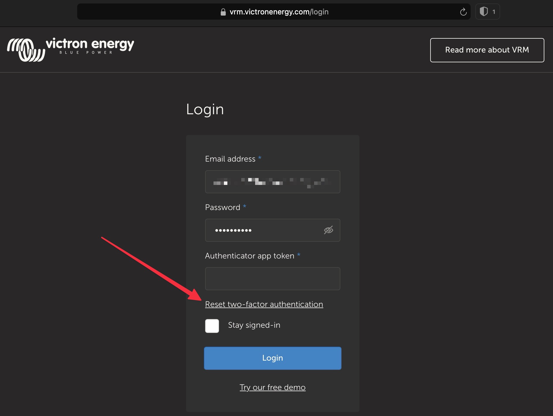

Quando si tenta di accedere, dopo aver inserito la password, sotto la casella 2FA appare un'opzione per "Ripristinare l'autenticazione a due fattori"
È possibile ripristinare la 2FA effettuando i seguenti passaggi:
  • Inserire e-mail e password
  • Cliccare sul link di testo "Reimposta l'autenticazione a due fattori"
  • Inserire la propria e-mail (di nuovo)
  • All'account di posta elettronica viene inviata una e-mail con un link ipertestuale
  • Cliccando sul link si ripristina la 2FA
