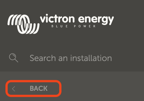

  2. Sobald Sie angemeldet sind, werden Sie zu Ihrer VRM-Startseite weitergeleitet. Klicken Sie auf dieser Seite links auf „Back“ (Zurück), wie in der Abbildung unten dargestellt, wo „Zurück“ mit einem roten Kästchen markiert ist.

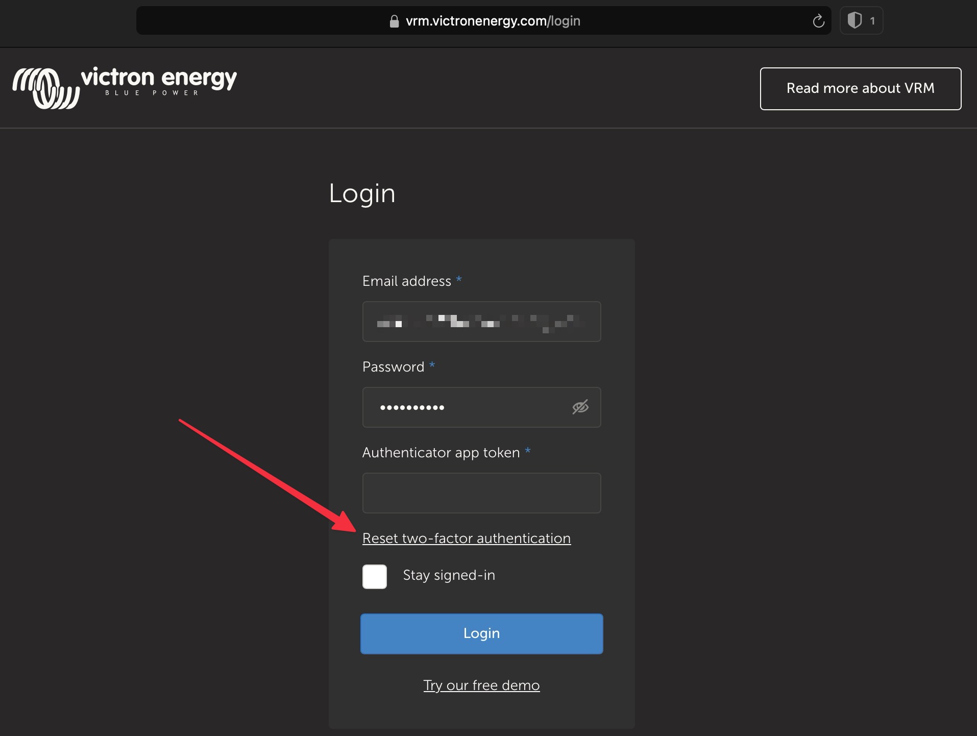

Wenn Sie versuchen, sich anzumelden, erscheint nach der Eingabe des Kennworts unter dem 2FA-Feld die Option „2-Faktor-Authentifizierung zurücksetzen“.
Sie können die 2FA zurücksetzen, indem Sie diese Schritte befolgen:
  • Geben Sie Ihre E-Mail-Adresse und Ihr Kennwort ein
  • Klicken Sie auf den Textlink „Zwei-Faktor-Authentifizierung zurücksetzen“
  • Geben Sie (erneut) Ihre E-Mail-Adresse ein
  • An dieses E-Mail-Konto wird eine E-Mail mit einem Hyperlink gesendet
  • Durch Klicken auf den Link wird die 2FA zurückgesetzt
