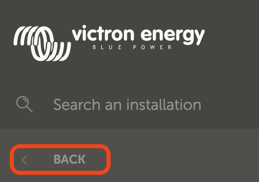

  2. Une fois connecté(e), vous serez redirigé(e) vers la page d’accueil de votre compte VRM. Sur cette page, cliquez sur « Retour » dans le menu de gauche (comme illustré dans l’image ci-dessous, où « Retour » est encadré en rouge).
