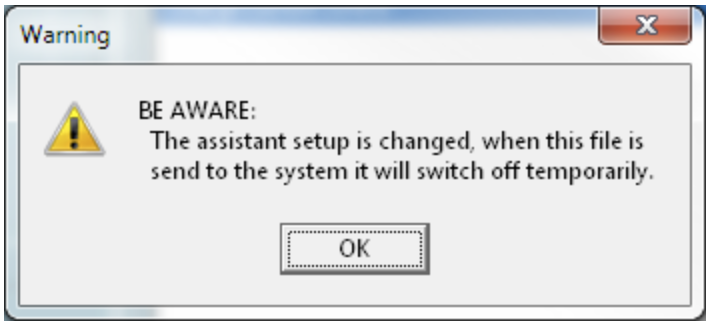

Molte impostazioni possono essere modificate senza causare uno spegnimento durante la riconfigurazione. Tuttavia, alcune impostazioni, come ad esempio la modifica della configurazione dell'Assistente, causano il momentaneo spegnimento e la riaccensione dell'inverter/caricabatterie. In queste situazioni, VEConfigure avvisa quando salva le impostazioni:
Problemi conosciuti: Le versioni Venus v2.23 e successive ripristinano sempre il Multi quando vengono modificate le seguenti impostazioni:
