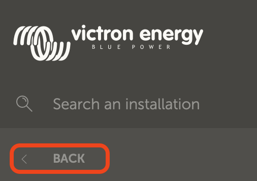

  2. Una vez haya iniciado sesión, se le redirigirá a su página de inicio de VRM. En esta página, pulse “Atrás” en la parte izquierda como aparece en la siguiente imagen, en la que “Atrás” está marcado con un cuadro rojo.

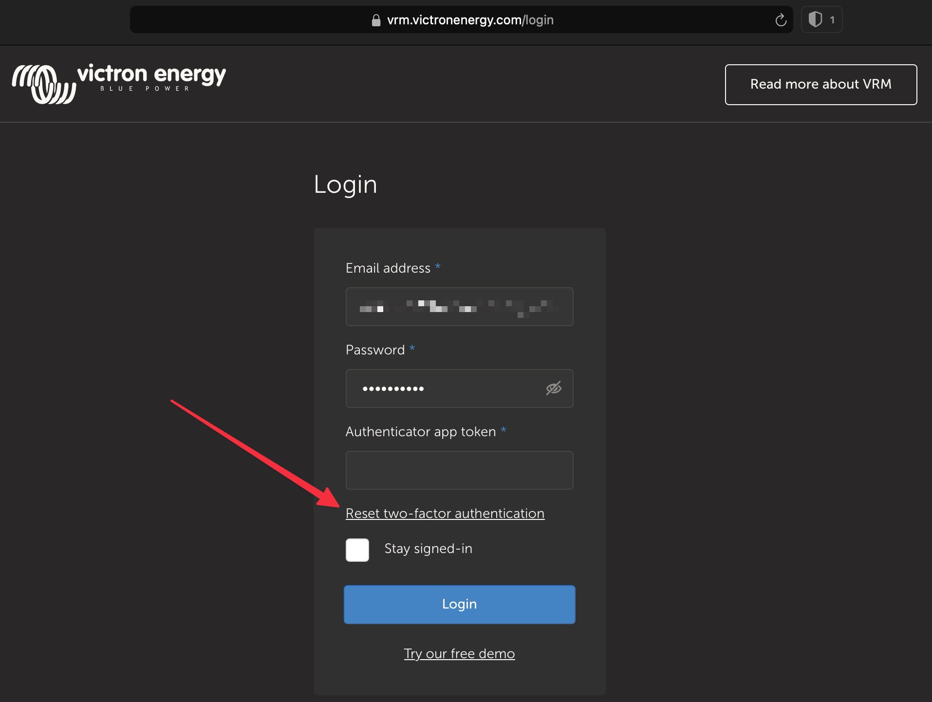

En el inicio de sesión, tras introducir la contraseña, debajo del cuadro de autenticación de dos factores hay una opción para “Restablecer la autenticación de dos factores”.
Para restablecer la autenticación de dos factores, siga estos pasos:
  • Escriba el correo electrónico y la contraseña
  • Pulse sobre el enlace “Restablecer la autenticación de dos factores”
  • Escriba su correo electrónico (de nuevo)
  • Se enviará un correo electrónico con un hipervínculo a esa cuenta de correo
  • Al pulsar el enlace se restablece la autenticación de dos factores
