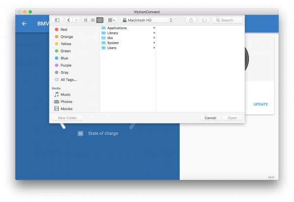

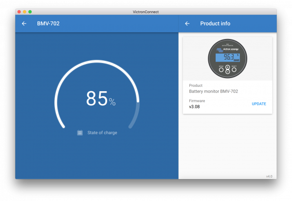

Instructions pour les ordinateurs Windows et MacOS
Lorsque votre téléphone et votre produit Victron sont connectés à VictronConnect, accédez à la page « Informations sur le produit », cliquez sur « Mettre à jour » et le fichier du micrologiciel correspondant.
Ne vous inquiétez pas si vous utilisez un mauvais fichier : avant l’installation, VictronConnect vérifiera toujours si le fichier correspond au produit. Et si le fichier est incorrect, une « erreur de fichier de micrologiciel incorrect » s’affichera.
![vc4_mac_firmware_productinfo.png](image/165fab4c8915e7.png)
![vc4_mac_firmware_select.png](image/165fab4c89639a.png)

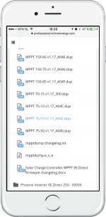

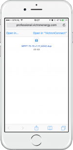

D’abord, vous devrez ajouter le fichier du micrologiciel souhaité à la bibliothèque de micrologiciels VictronConnect. Les fichiers de micrologiciel peuvent être ajoutés à la bibliothèque à partir d’une pièce jointe de courrier électronique, d’un navigateur web, d’une Dropbox, d’un navigateur de fichiers et de tout type d’application capable de gérer des fichiers. Pour iOS et Android, la procédure pour ajouter le fichier est la même : accédez à l’application qui contient le fichier du micrologiciel, appuyez dessus et ouvrez-le avec VictronConnect. VictronConnect s’ouvrira et affichera : « Fichier ajouté à la bibliothèque de micrologiciels ».
Si le message n’apparaît pas, répétez l’étape précédente ou essayez d’ouvrir le fichier à partir d’une autre application (par exemple, Dropbox au lieu d’internet, ou e-mail).
Si vous ne savez pas quel fichier utiliser, vous pouvez ajouter plusieurs fichiers à la bibliothèque. À l’étape suivante, VictronConnect effectuera un tri automatique pour afficher uniquement les fichiers qui correspondent au produit connecté.
Remarque pour iOS : La version actuelle de Google Chrome pour iOS ne parvient pas à télécharger les fichiers « .dup » à partir du site web Victron Professional. Nous vous recommandons donc d’utiliser Apple Safari, le navigateur par défaut sur iOS.

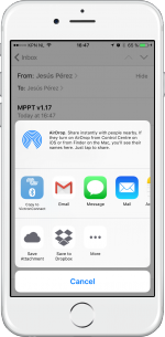

Remarque pour Android : VictronConnect doit être en cours d’exécution avant l’ouverture des fichiers.
Ouvrez VictronConnect et, sans le fermer, accédez à l’application contenant le fichier, sélectionnez-le et choisissez de l’ouvrir avec VictronConnect.
Voici des captures d’écran montrant ces étapes en détail :

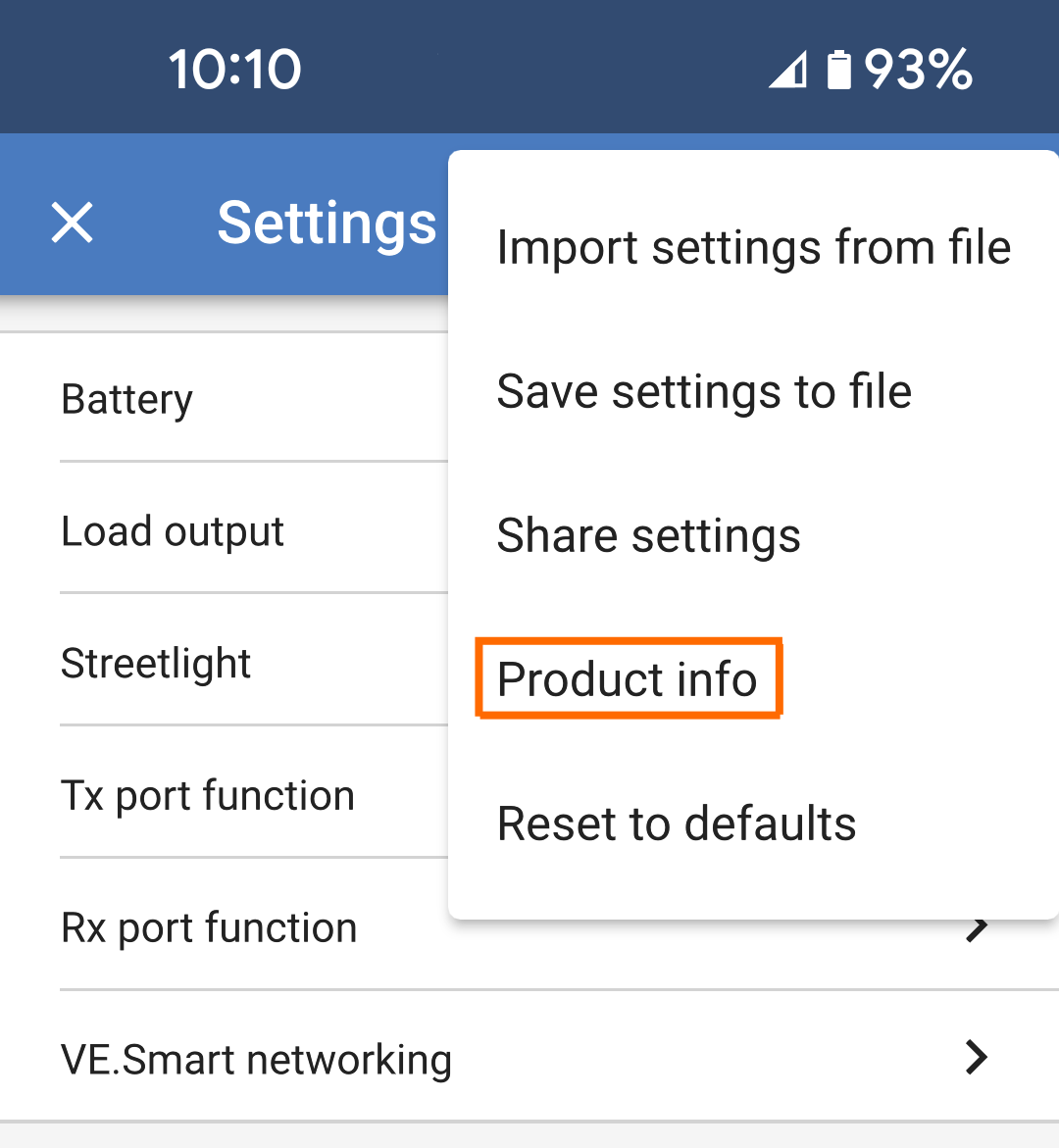

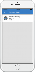

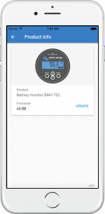

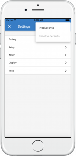

Maintenant, après avoir ajouté le fichier du micrologiciel à la bibliothèque, accédez à la page « Informations produit » et appuyez sur « Mettre à jour le micrologiciel » :
![vc4_ios_firmware_settings.png](image/165fab4c8a80ae.png)
![vc4_ios_firmware_productinfo.png](image/165fab4c8ac72d.png)
Sélectionnez le fichier souhaité dans la liste. Voir la capture d’écran suivante qui montre une seule entrée dans la liste :

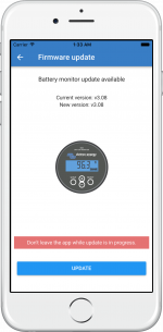

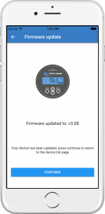

Une fois le fichier sélectionné, vous serez guidé dans le processus de mise à jour :
![vc4_ios_firmware_ready.png](image/165fab4c8b46e4.png)
![vc4_ios_firmware_updated.png](image/165fab4c8b88e2.png)
