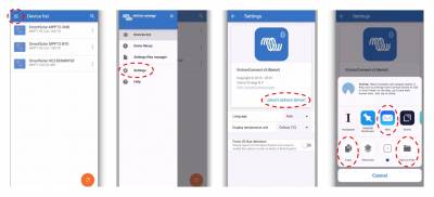

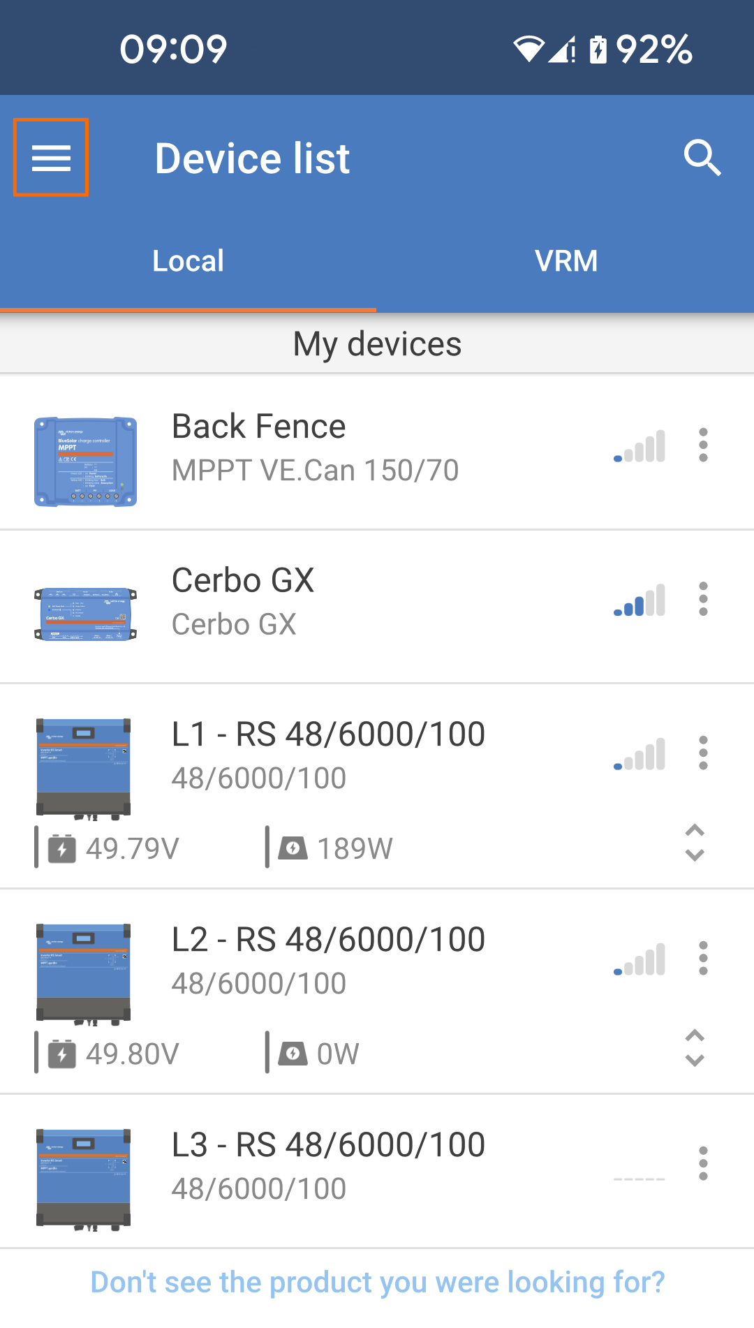

Bunun için:
VictronConnect’i açın
Hata veya soruna yol açan eylemi gerçekleştirin

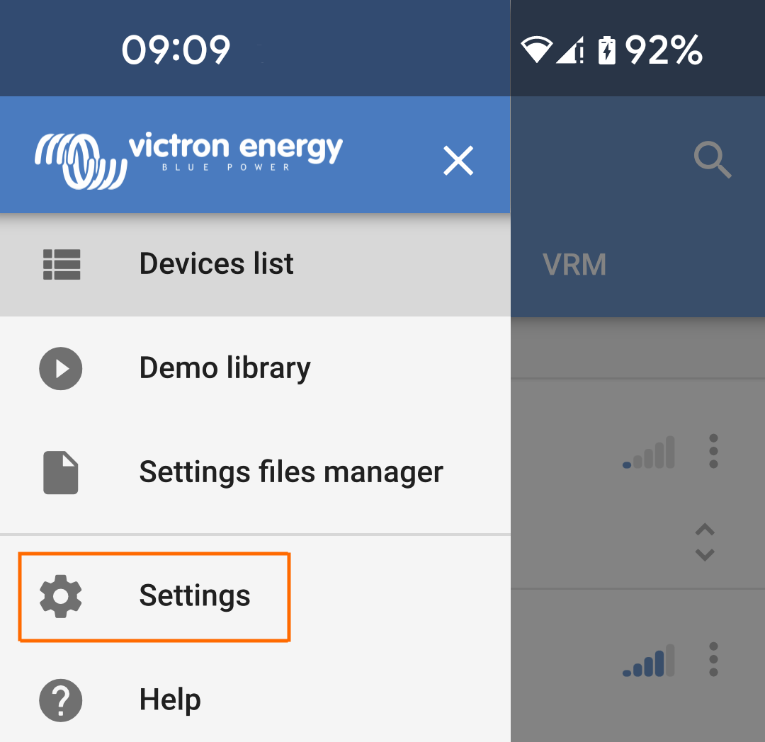

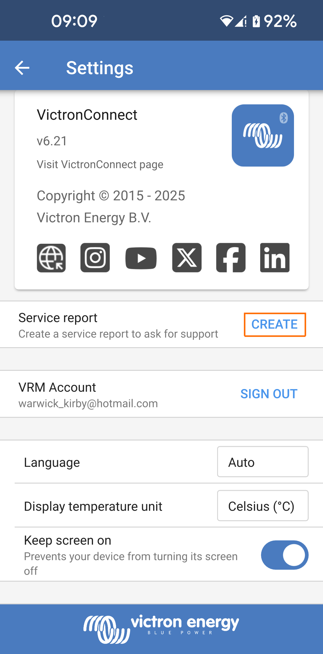

Ana menüye dönün
Üç çizgi menüsünü seçin
Ayarları seçin
CREATE SERVICE REPORT (hizmet raporu oluştur) seçeneğine tıklayın veya basın

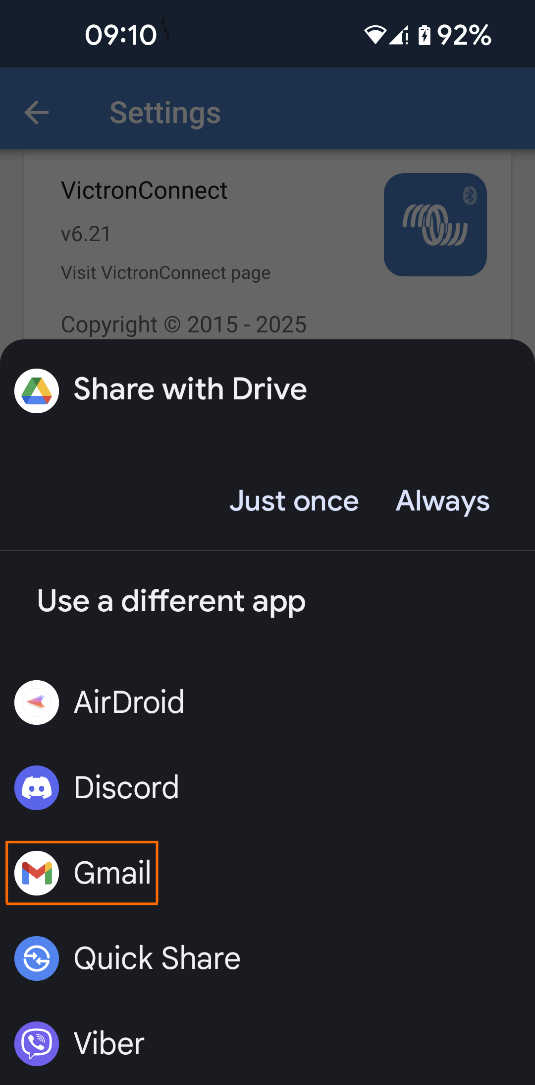

E-posta veya Victron Topluluğu aracılığıyla dosyayı Victron’a kaydedin, e-postalayın veya kopyalayın.
