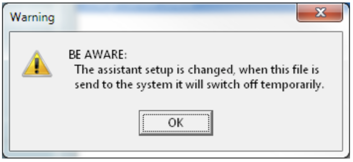

Muchos ajustes pueden cambiarse sin que se produzca un apagado durante la reconfiguración. Algunos ajustes, sin embargo, como una configuración modificada de Asistentes, harán que el inversor/cargador se apague por un momento y se vuelva a encender. En esas situaciones, VEConfigure le avisará al guardar los ajustes:
