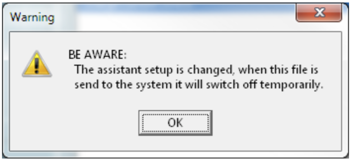

8.4. Encerramento do sistema durante a reconfiguração
Muitas definições podem ser alteradas sem que ocorra um encerramento durante a reconfiguração. No entanto, algumas definições, como uma configuração de Assistentes alterada, farão com que o inversor/carregador se desligue momentaneamente e volte a ligar-se. Nestas situações, o VEConfigure avisa ao guardar as configurações:
