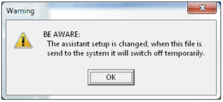

Veel instellingen kunnen gewijzigd worden zonder te resulteren in afsluiten tijdens de herconfiguratie. Sommige instellingen, zoals een gewijzigde Assistenten-instelling, zorgen er echter voor dat de omvormer/lader tijdelijk uit- en weer inschakelt. In dergelijke situaties waarschuwt VEConfigure bij het opslaan van de instellingen:
