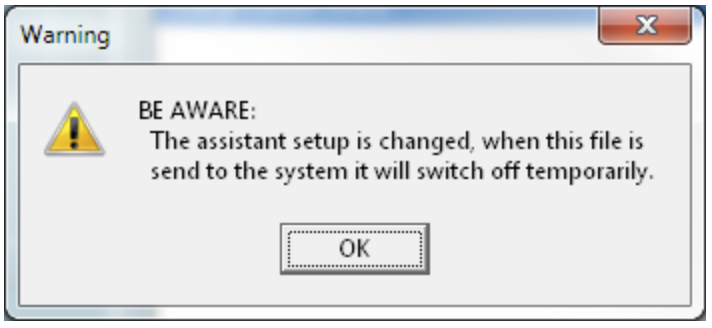

8.4. Nedstängning av system under återkonfigurering
Många inställningar kan ändras utan att det medför en nedstängning under återkonfigureringen. Vissa inställningar dock, så som en ändrad Assistent-konfiguration, medför att växelriktare/laddaren tillfälligt stängs av och sen slås på igen. I sådana situationer varnar VEConfigure när inställningarna sparas.
