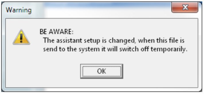

De nombreux paramètres peuvent être modifiés sans entraîner d’arrêt du système pendant la reconfiguration. Cependant, certains changements — comme la modification de la configuration des assistants — entraîneront un arrêt momentané du convertisseur/chargeur, suivi d’un redémarrage. Dans ces cas, VEConfigure affichera un avertissement lors de l’enregistrement des paramètres.
