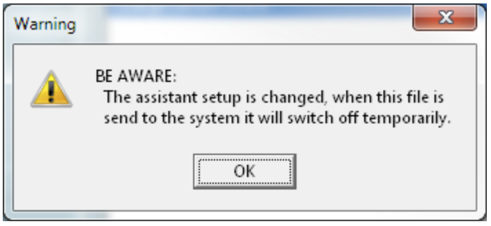

Viele Einstellungen können geändert werden, ohne dass es während der Neukonfiguration zu einem Systemausfall kommt. Einige Einstellungen, wie z. B. eine geänderte Konfiguration der Assistenten, führen jedoch dazu, dass sich der Wechselrichter/Ladegerät vorübergehend aus- und wieder einschaltet. In solchen Situationen warnt VEConfigure beim Speichern der Einstellungen:

Je nachdem, wie die Internet-Kommunikationsausrüstung (d. h. der Router) mit Strom versorgt wird, kann es zu diesem Zeitpunkt auch zu einem vorübergehenden Ausfall der Internetverbindung kommen.
Dies ist kein Problem, da die Datei zuerst auf das GX-Gerät hochgeladen wird und erst nach Erhalt und Überprüfung auf das VE.Bus-System geschrieben wird.
