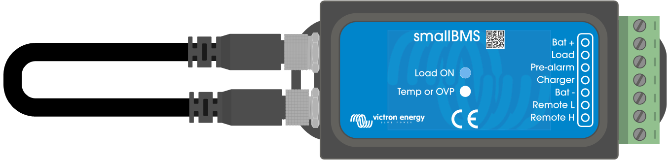

Une façon d’exclure si un défaut provient d’un BMS défectueux ou d’une batterie défectueuse est de vérifier le BMS en utilisant l’une des procédures de test suivantes :
Vérification d’un BMS à batterie unique :
Débranchez les deux câbles BMS du BMS.
Branchez une seule rallonge BMS entre les deux connecteurs BMS. Le câble BMS doit être connecté en boucle, comme sur le schéma ci-dessous. La boucle trompe le BMS en lui faisant croire qu’il existe une batterie connectée sans aucune alarme.
Si l’alarme est toujours active après la mise en place de la boucle, c’est que le BMS est défectueux.
Si le BMS a supprimé l’alarme après la mise en place de la boucle, c’est que la batterie et le BMS sont défectueux.
