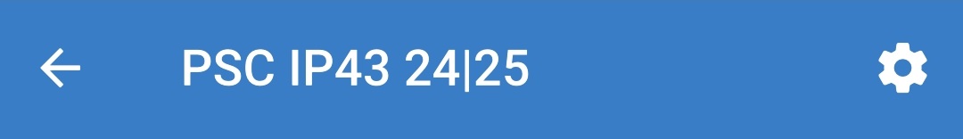

Utilizando um dispositivo com Bluetooth ativado (como um telemóvel ou um tablet), abra a aplicação VictronConnect e localize o Smart IP43 Charger na lista de dispositivos na página «LOCAL»; depois faça a ligação ao dispositivo (o código PIN de Bluetooth predefinido é 000000).
Selecione o ícone «Definição» (engrenagem no canto superior direito) para aceder à página «Definições».

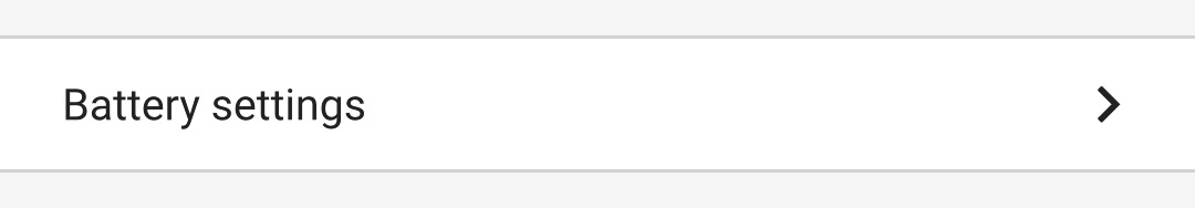

Selecione «Definições da bateria» para aceder à página «Definições avançadas».

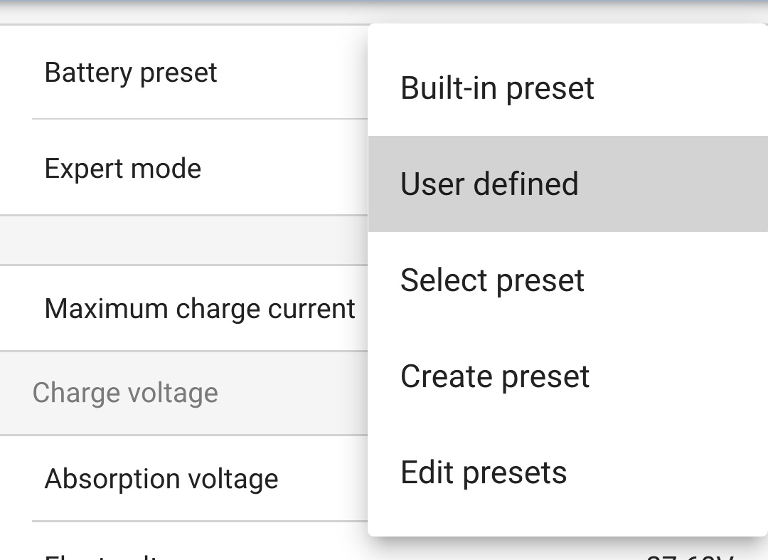

Selecione a seta pendente da «Predefinição da bateria» para expandir o menu.
Selecione «Definido pelo utilizador» no menu pendente.
Esta configuração ficará ativada.
Configure as definições avançadas conforme necessário, de acordo com as recomendações dos fabricantes de baterias.

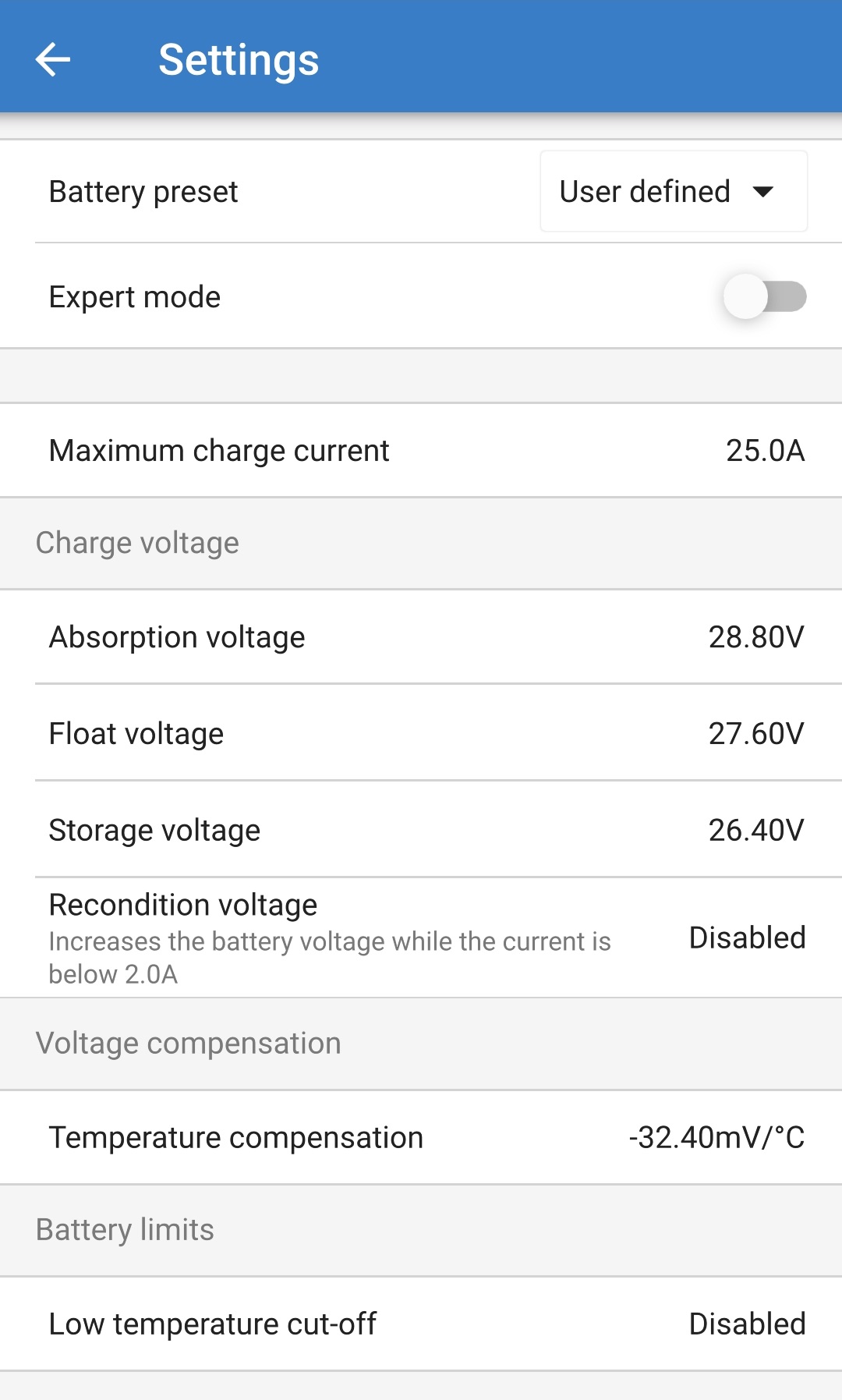

Corrente de carga máxima
A definição da corrente de carga máxima permite uma seleção entre a predefinição e uma predefinição do limite da corrente de carga significativamente reduzido; Corrente máxima, baixa (50 % do máximo) ou mínima (25 % do máximo). Em alternativa, pode configurar uma corrente de carga máxima definida pelo utilizador (entre os limites mínimo e máximo).
Tensão de carga
As configurações de tensão de carga permitem que o ponto de ajuste de tensão para cada etapa de carga seja configurado de forma independente e algumas etapas de carga (renovação e flutuação) sejam desativados ou ativados.
O ponto de ajuste da tensão de carga para as seguintes etapas de carga pode ser configurado:
«Absorption» (absorção)
«Float» (flutuação)
Armazenagem
Renovação
Compensação da tensão
Compensação da temperatura
A definição da compensação de temperatura permite configurar o coeficiente respetivo ou desativar completamente a compensação da temperatura (como nas bateria Li-ion). O coeficiente de compensação da temperatura é especificado em mV/ºC e aplica-se a toda a bateria/banco de baterias (não por célula de bateria).
Limites da bateria
Corte de baixa temperatura
A definição de corte por baixa temperatura desativa o carregamento nestas condições para proteger as baterias de lítio dos danos; esta definição implica que a temperatura da bateria seja proporcionada com um dispositivo compatível através da VE.Smart Networking.

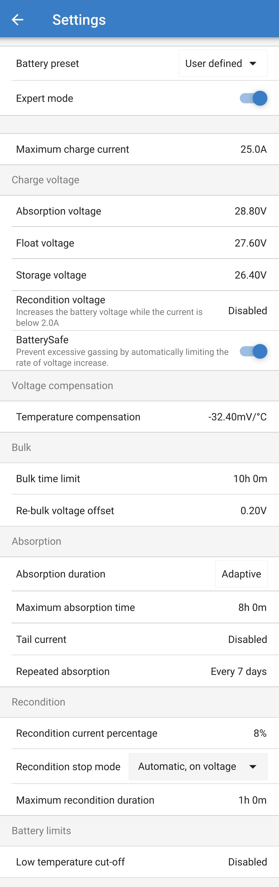

O modo Especialista expande o menu de definições avançadas ainda mais para incluir as configurações mais especializadas.
Para aceder ao menu do modo Especialista:
Abra o menu «Definições avançadas» e ative a configuração «Definido pelo utilizador»; consulte as instruções na secção «Configuração avançada > Definições avançadas».
Ative o interruptor «Modo especialista» para ativar as definições adicionais este modo (extensão do menu «Definições avançadas»).
Leia a mensagem de advertência e depois selecione OK para aceitar e avançar.
As definições do modo «Especialista» (extensão do menu de «definições avançadas») ficam disponíveis.
As definições ADDITIONAL (adicionais) do modo «Especialista» incluem:
Tensão de carga
Bateria Segura
A definição Bateria Segura permite ativar ou desativar o respetivo controlo de tensão. Quando esta função estiver ativada, a taxa de aumento da tensão da bateria durante a fase inicial é limitada automaticamente até um nível seguro. Nos casos em que a tensão da bateria aumenta a uma taxa superior, a corrente de carga é reduzida para prevenir a gaseificação excessiva.
«Bulk» (inicial)
Limite do tempo inicial
A definição de limitar o tempo inicial restringe, como medida de proteção, o tempo máximo que o carregador pode gastar na fase inicial, pois a tensão de absorção seria atingida nesta altura. Se o limite de tempo inicial for atingido, o carregador avançará diretamente para a fase de flutuação.
Compensação da tensão para reiniciar a carga inicial
A definição do desvio da tensão de recarga inicial é utilizada para determinar o limiar respetivo que aciona um novo ciclo de carga; o desvio é relativo à «Tensão de armazenagem» configurada (tensão de recarga inicial = tensão de armazenagem - desvio da tensão de recarga inicial). Se a tensão da bateria for inferior ao limiar de tensão de recarga inicial enquanto o carregador estiver na fase de flutuação ou armazenamento e permanecer abaixo deste durante um minuto, o carregador regressa à fase de recarga inicial.
Duração da absorção
A definição de duração de absorção permite uma seleção entre o tempo de absorção adaptativo (calculado com base no tempo de carga inicial / nível de descarga) ou um tempo de absorção fixo.
Tempo de absorção máximo/tempo de absorção
A definição de tempo de absorção máximo/tempo de absorção permite configurar o tempo de absorção adaptativo máximo ou o tempo de absorção fixo (consoante o selecionado). Independentemente da seleção do tempo de absorção adaptativo ou fixo, a fase de absorção pode terminar antecipadamente com base na definição da corrente de cauda (se estiver ativada).
Corrente de cauda
A definição da corrente de cauda permite terminar a fase de absorção antecipadamente com base na corrente de carga. Se a corrente de carga for inferior ao limiar da corrente de cauda durante 1 min, a fase de absorção terminará imediatamente e o carregador avança para a fase de flutuação ou armazenagem.
Absorção repetida
A definição de absorção repetida permite configurar o tempo decorrido entre cada ciclo de carga de recuperação automático (1 h na fase de absorção). A absorção repetida é ativada por defeito e pode ser desativada, o que permite manter a bateria indefinidamente no modo de armazenamento .
Renovação
Percentagem da corrente de renovação
A percentagem da corrente de renovação é utilizada para estabelecer o limite de corrente de carga enquanto o carregador está na fase de renovação; a percentagem é relativa à «corrente de carga máxima» configurada. O carregador limita a corrente de carga a este nível inferior enquanto se encontra na fase de renovação.
Modo de paragem de renovação
A definição do modo de paragem de renovação permite selecionar entre a fase de renovação a terminar quando a tensão da bateria atingir a referência da tensão da fase de renovação e um período fixo.
Duração máxima da renovação
A definição do tempo de renovação permite configurar o tempo máximo de renovação ou um tempo de renovação fixo (dependendo do modo de paragem de renovação selecionado).

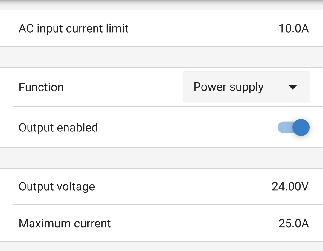

A gama Smart IP43 Charger também é adequada para utilizar como fonte de alimentação CC e para equipamentos sem uma bateria ligada (ou também enquanto estão ligados a uma bateria).
Embora seja possível usar o carregador como uma fonte de alimentação sem alterar quaisquer definições, existe um modo «Fonte de alimentação» recomendado com esta finalidade / utilização.
Se o carregador for utilizado como uma fonte de alimentação, é recomendável ativar o modo «fonte de alimentação», porque vai desativar a lógica de carga interna e proporcionar uma tensão de alimentação CC constante.
Para ativar o modo de alimentação elétrica:
Ligue o cabo de alimentação CA a uma tomada elétrica; após um curto atraso, os LED que indicam o modo de carga atual e o estado de carga acendem-se.
Utilizando um dispositivo com Bluetooth ativado (como um telemóvel ou um tablet), abra a aplicação VictronConnect e localize o Smart IP43 Charger na lista de dispositivos na página «LOCAL», depois faça a ligação ao dispositivo (o código PIN de Bluetooth predefinido é 000000).
Selecione o modo «Função» (Carregador) para abrir o menu pendente.
Selecione o modo «Fonte de alimentação» no menu pendente.
O modo da «Alimentação elétrica» é ativado e os LED de BULK, ABS, FLOAT e STORAGE irão acender-se.
Se for necessário, ajuste a tensão de saída pretendida e/ou o limite da «corrente máxima».
Para reverter a função «Carregador» para carregador de bateria normal, siga os passos 1 a 3 anteriores e depois selecione o modo «Carregador» no menu pendente «Função».
