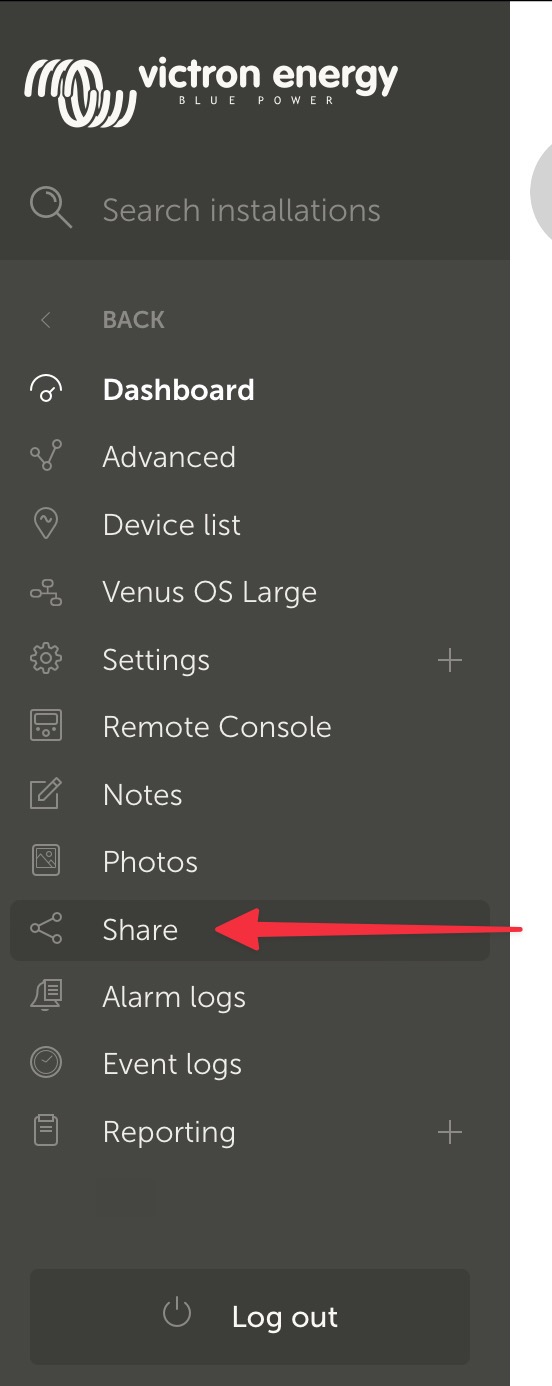

Puede compartir su sitio de VRM con el menú “Compartir” de la barra lateral de la izquierda de su instalación.

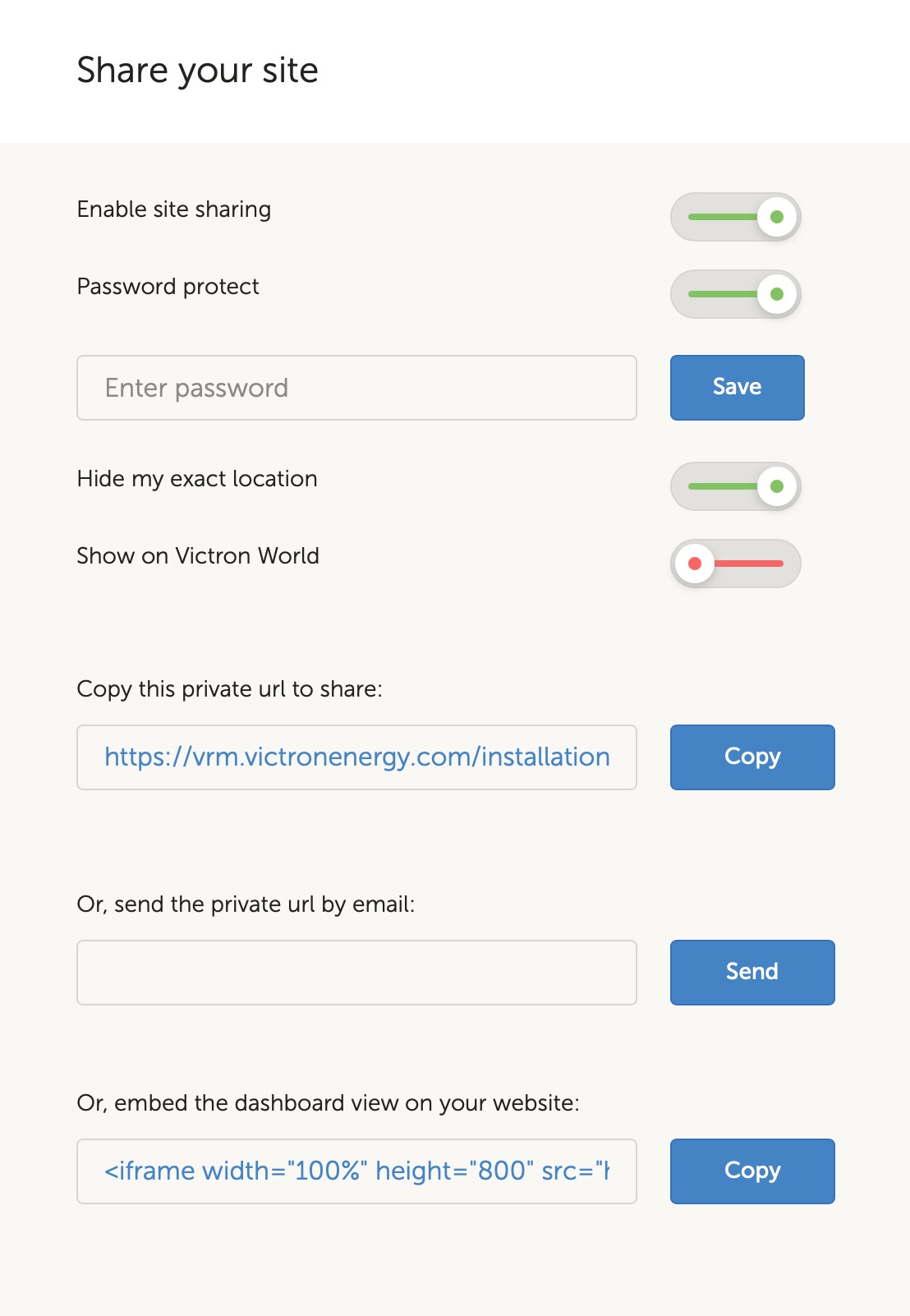

No es lo mismo que añadir usuarios al sitio, ya que no es necesario crear una cuenta de VRM. En vez de vincular el sitio a su cuenta, se accede a él a través de una URL especial.
No se mostrará ningún ajuste hasta que se habilite la opción de compartir el sitio. Todas las opciones de acceso compartido están deshabilitadas por defecto.
Puede proteger el acceso compartido al sitio con una contraseña.
Con la opción “Ocultar mi ubicación exacta” se reduce la precisión de los datos de ubicación a varios km cuadrados para los visitantes de acceso compartido al sitio.
“Mostrar en Victron World” colocará su sitio en el sitio público de Victron World. Para más información acerca de Victron World véase este blog.
Una URL privada le permite enviar un enlace a otras personas o publicarlo en Internet. Compartir esta URL significa que, siempre que esté habilitado el acceso compartido, cualquier persona que tenga el enlace tendrá acceso de solo lectura al sitio.
Si prefiere controlar el acceso individual, use la opción de “Añadir usuario”, que se puede revocar.
También puede cambiar la contraseña.
La opción embebida le permite insertar un iframe del panel de control de su sistema en su propio sitio web. La forma de hacer esto dependerá de su alojamiento. Busque en su documentación de gestión de contenidos cómo insertar un iframe, se debería explicar dónde insertar este código.

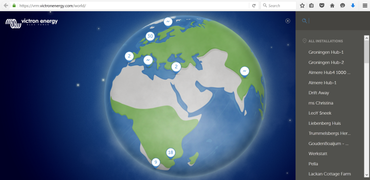

VRM World es una forma de compartir públicamente los datos de su sitio VRM con el mundo mediante un mapa mundial en el que se pueden hacer búsquedas.
No se permite el acceso a la configuración de su sitio, ni a la ubicación precisa ni a los detalles privados.
Puede visitar VRM World en vrm.victronenergy.com/world

Si su sitio cumple los requisitos anteriores, puede habilitar la opción de compartirlo a través de VRM. Para ello, vaya al sitio que quiere compartir en VRM y pulse el elemento Compartir del menú de la barra lateral de la izquierda de su instalación. A continuación, habilite la opción “Compartir públicamente en VRM World”.
