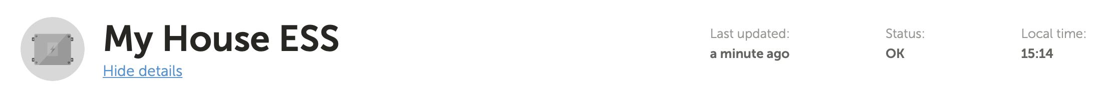

Consulte la “Última actualización” en la parte superior de la página bajo para comprobar si está en modo tiempo real. Aquí puede verse una captura de pantalla del uso de datos en tiempo real. Observe que el icono de Controles de la parte derecha solo aparece en el modo tiempo real:
Y aquí puede verse una captura de pantalla de un sistema que no está usando datos en tiempo real:

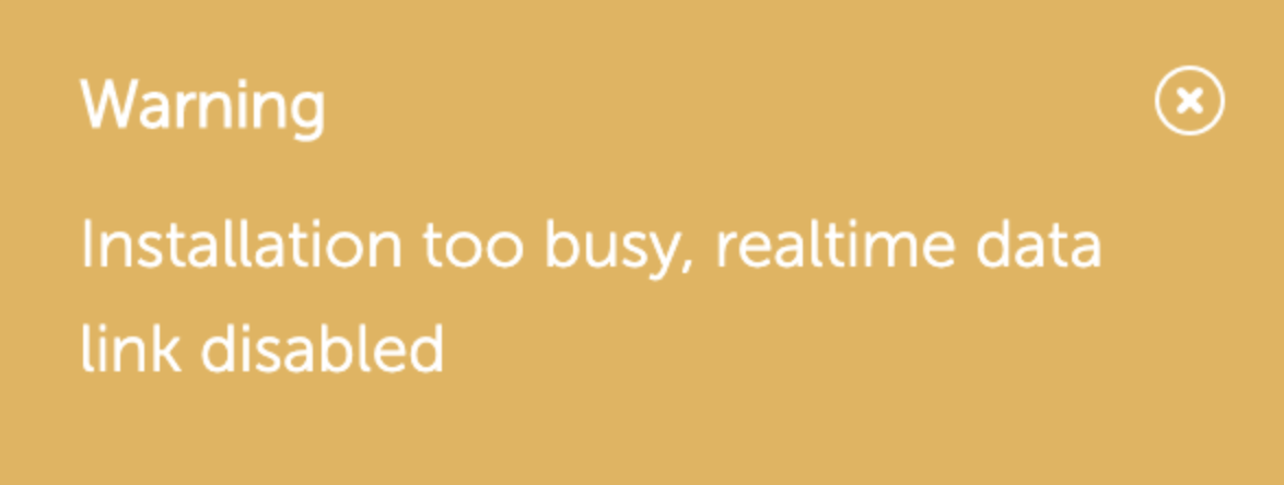

Transmitir los datos al panel de control VRM genera una carga adicional para la CPU del dispositivo GX. De modo que, los sistemas que ya están operando al 100 % de la CPU, o cerca, se sobrecargarían dando lugar a tareas en espera, respuesta lenta en la consola remota, actualizaciones de datos lentas e incluso el reinicio del dispositivo GX.
Para evitarlo, el panel de control se suspenderá de forma automática en caso de que la carga CPU sea demasiado elevada y aparecerá una advertencia en la parte inferior derecha de su pantalla:
