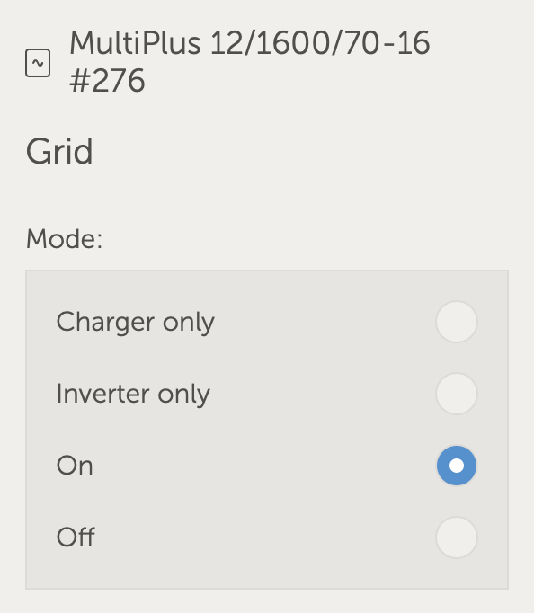

5.1. Controles del inversor/cargador de VRM
Se pueden poner los controles del inversor/cargador en el panel de control de VRM, pero se necesita habilitar algo más en los ajustes de esa instalación VRM en concreto. Esto se hace para evitar el apagado accidental del sistema.
  1. Vaya a la pestaña Configuración → General de la instalación.
  2. Desplácese hasta el control del inversor/cargador.
  3. Activar el control del inversor/cargador de esta instalación. Al habilitar esta opción, podrá controlar a distancia el límite de corriente de su inversor además de encenderlo, apagarlo y ponerlo en Solo cargador o Solo inversor desde el panel Controles del panel de control de VRM.
Aviso
SOLO se recomienda habilitar este control sencillo del apagado del sistema en sistemas pequeños que no estén en entornos críticos. Se recomienda ENCARECIDAMENTE dejar esta opción deshabilitada en sistemas críticos grandes o cuando haya varios usuarios con acceso a los Controles para evitar que el sistema se apague accidentalmente.
Nota
Tenga en cuenta que estos controles no están disponibles cuando se usa un Digital Multi Control o un VE.Bus BMS 1 en el sistema.

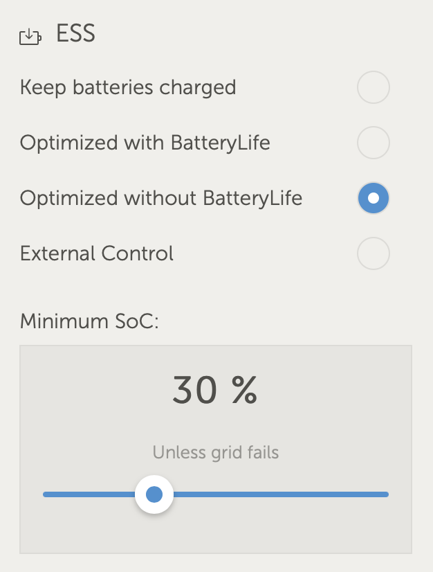

5.2. Controles ESS de VRM
Para su sistema ESS, puede cambiar sus ajustes entre los siguientes modos ESS:
  • Optimizado con BatteryLife
  • Optimizado sin BatteryLife
  • Mantener baterías cargadas
  • Control externo
Como con los ajustes del inversor, tendrá cinco segundos para cancelar cualquier cambio que haya realizado en los ajustes antes de que se envíe al dispositivo.
También es posible ajustar el estado de carga mínimo. Tenga en cuenta que no será posible fijar el estado de carga mínimo cuando el ESS esté configurado en Mantener baterías cargadas, ya que este modo prevalecerá y cargará la batería al 100 % cuando sea posible.

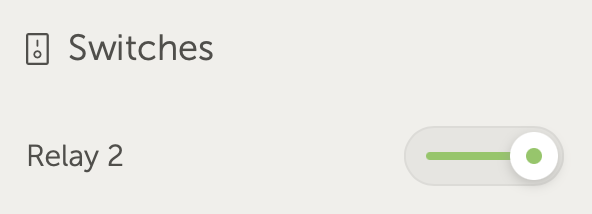

5.3. Controles de relé manuales de VRM
Los relés del dispositivo GX también pueden accionarse manualmente mediante el panel de control. Para ello, deben configurarse en primer lugar en Manual en el dispositivo GX. Los relés de hardware no aparecerán aquí si se están usando en otro proceso, como el arranque/parada del generador.
  1. En el dispositivo GX vaya a Configuración → Relé.
  2. Fije la Función (Relé 1) en Manual.
  3. Repita el paso 2 para el Relé 2, si lo hay.
Con el plazo de 5 segundos (durante el que la orden de conmutación aún puede cancelarse), el correspondiente relé puede accionarse ahora desde el panel de Controles del panel de control.

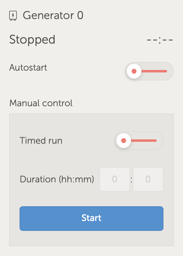

5.4. Controles del generador de VRM
Un generador que se controla a través de la función de arranque/parada del dispositivo GX también puede controlarse a través del panel de control. Para configurarlo, véase el capítulo GX - Arranque/parada automático del generador del manual del dispositivo GX.
Están disponibles los siguientes elementos de control y monitorización:
  • Arranque automático: Controla la función de Arranque automático según esté configurada en el dispositivo GX.
  • Puesta en marcha programada controlada manualmente: Accione para habilitar/deshabilitar una puesta en marcha programada.
  • Funcionamiento: El tiempo que el generador ha estado funcionando en el periodo actual.
  • Duración: Periodo de tiempo que debe durar la Puesta en marcha programada.
  • Inicio/parada: Inicie o detenga una puesta en marcha programada.

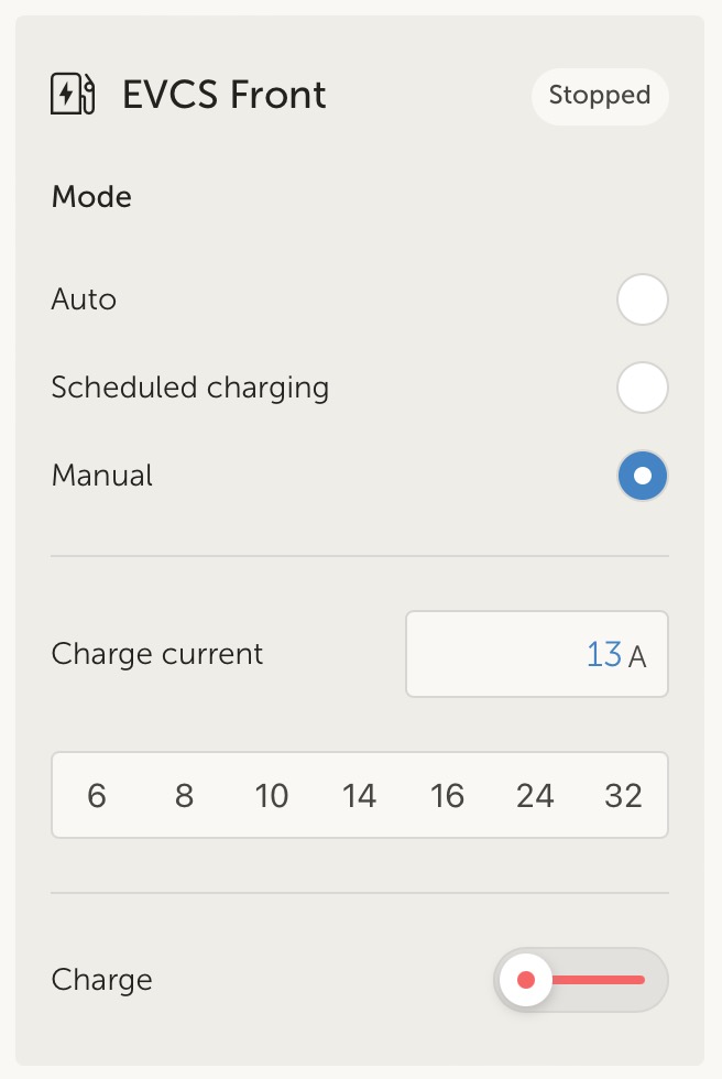

5.5. Controles de la estación de carga de vehículos eléctricos de VRM
La estación de carga de vehículos eléctricos también puede controlarse mediante el panel de Controles del panel de control.
Estas son las opciones disponibles:
  • Automático: Detecta cuando hay un exceso de energía y usa únicamente esa energía para cargar el vehículo.
  • Carga programada: Permite cargar el vehículo eléctrico en distintos tramos horarios, por ejemplo, por la noche cuando la energía de la red es más barata
  • Manual: Permite que el usuario encienda y apague el proceso de carga del vehículo manualmente con el botón CHARGE (carga).
  • Corriente de carga: Fije la cantidad de corriente que proporciona la estación con el control Corriente de carga.
  • Carga: encienda o apague manualmente el proceso de carga.
