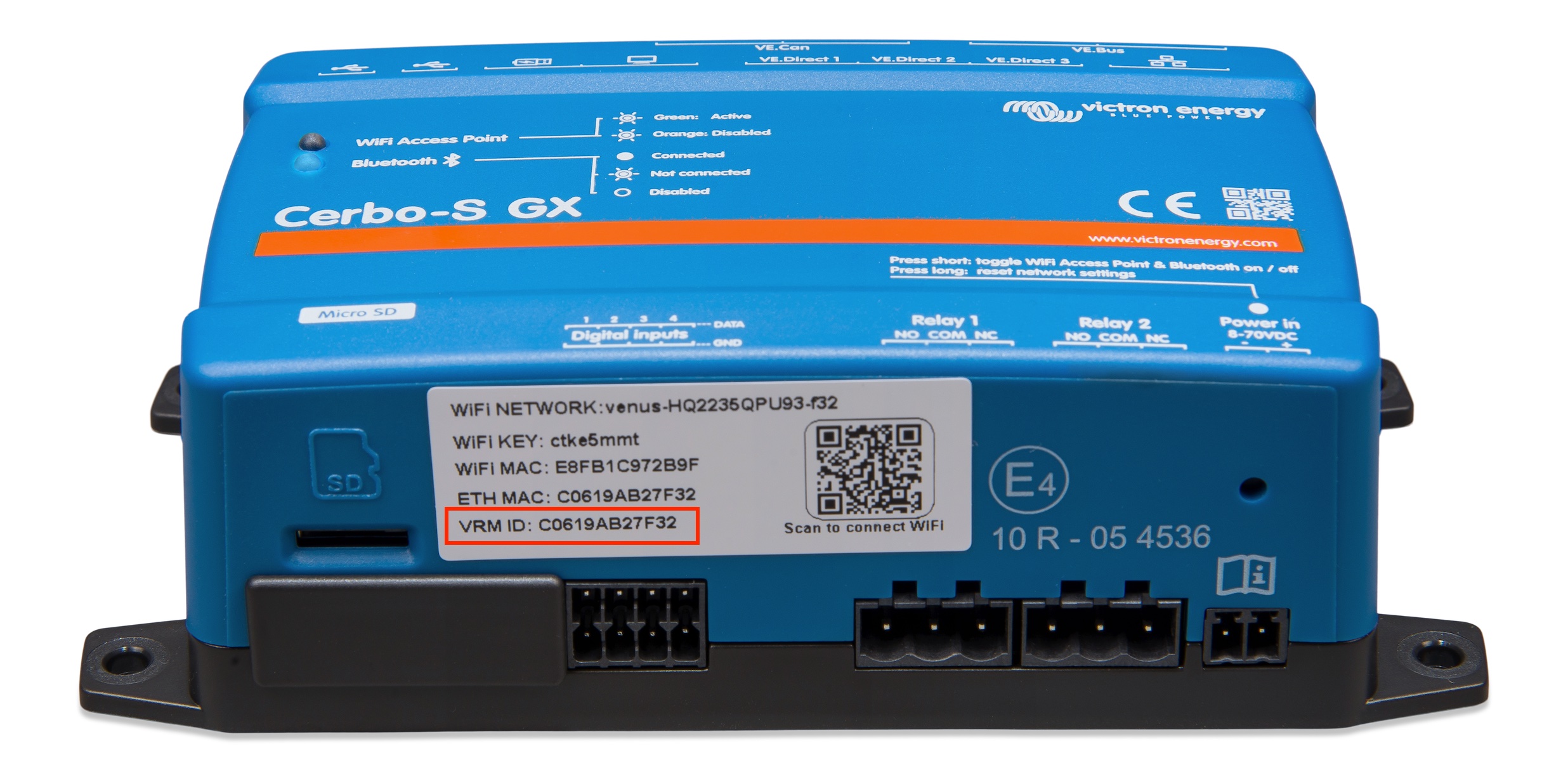

  2. La identificación del Portal VRM, que identifica su sistema de forma exclusiva. Según el dispositivo de comunicación (dispositivo GX o GlobalLink 520), la identificación de VRM puede determinarse de la siguiente forma:
    1. Dispositivos GX en general: vaya al menú Configuración → Portal VRM online y escriba el número que aparece en la identificación del Portal VRM. La identificación de VRM es una combinación de cifras y letras de 12 dígitos. Por ejemplo: be300d83ff04
    2. Venus GX y Cerbo GX solamente: la identificación del Portal VRM está impresa en una etiqueta en el lateral del dispositivo GX.
    3. GlobalLink 520: La identificación del Portal VRM está impresa en una etiqueta en la parte trasera del dispositivo.

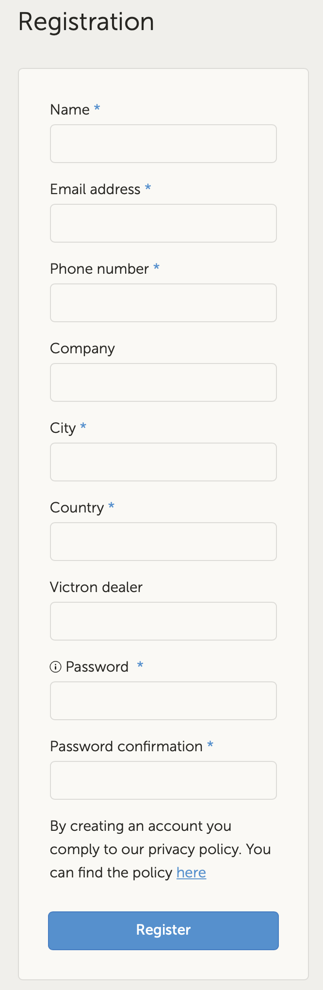

2.2. Paso 1 - Crear una cuenta de usuario

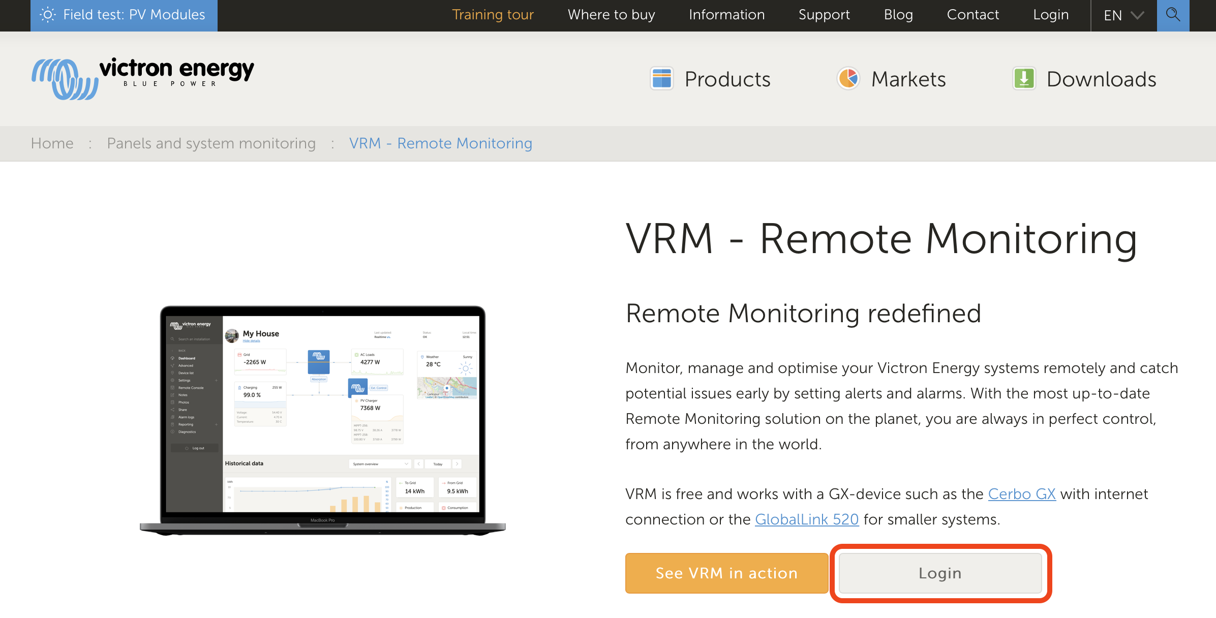

  1. Abra una ventana del explorador en su ordenador y vaya a https://vrm.victronenergy.com.
  2. Haga clic en “Iniciar sesión”.

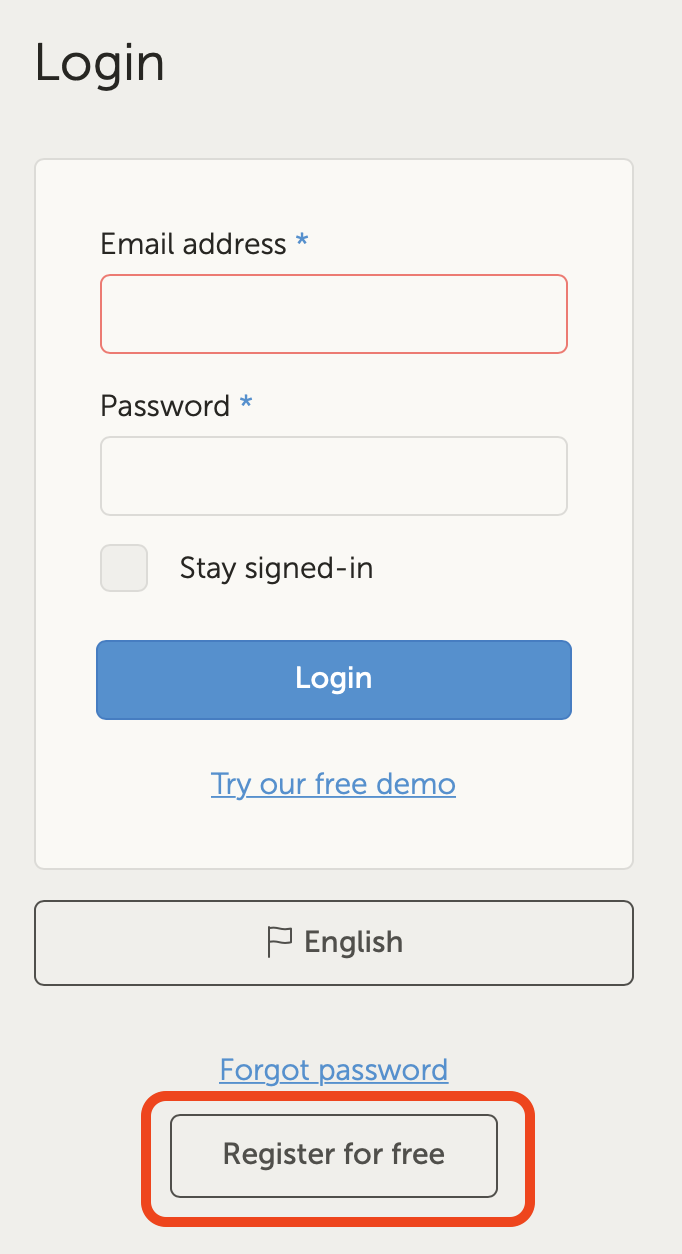

  3. En la siguiente pantalla, pulse sobre “Registro gratuito”.
  4. Rellene toda la información solicitada y pulse sobre “Registrarse”.
  5. Ahora recibirá un correo electrónico de confirmación con un enlace para activar su cuenta.

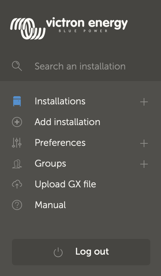

  6. Una vez activada, se completan la creación de la cuenta y el registro. Pulse “Añadir instalación” en el menú de la parte izquierda para emparejar una instalación a esta cuenta de usuario.

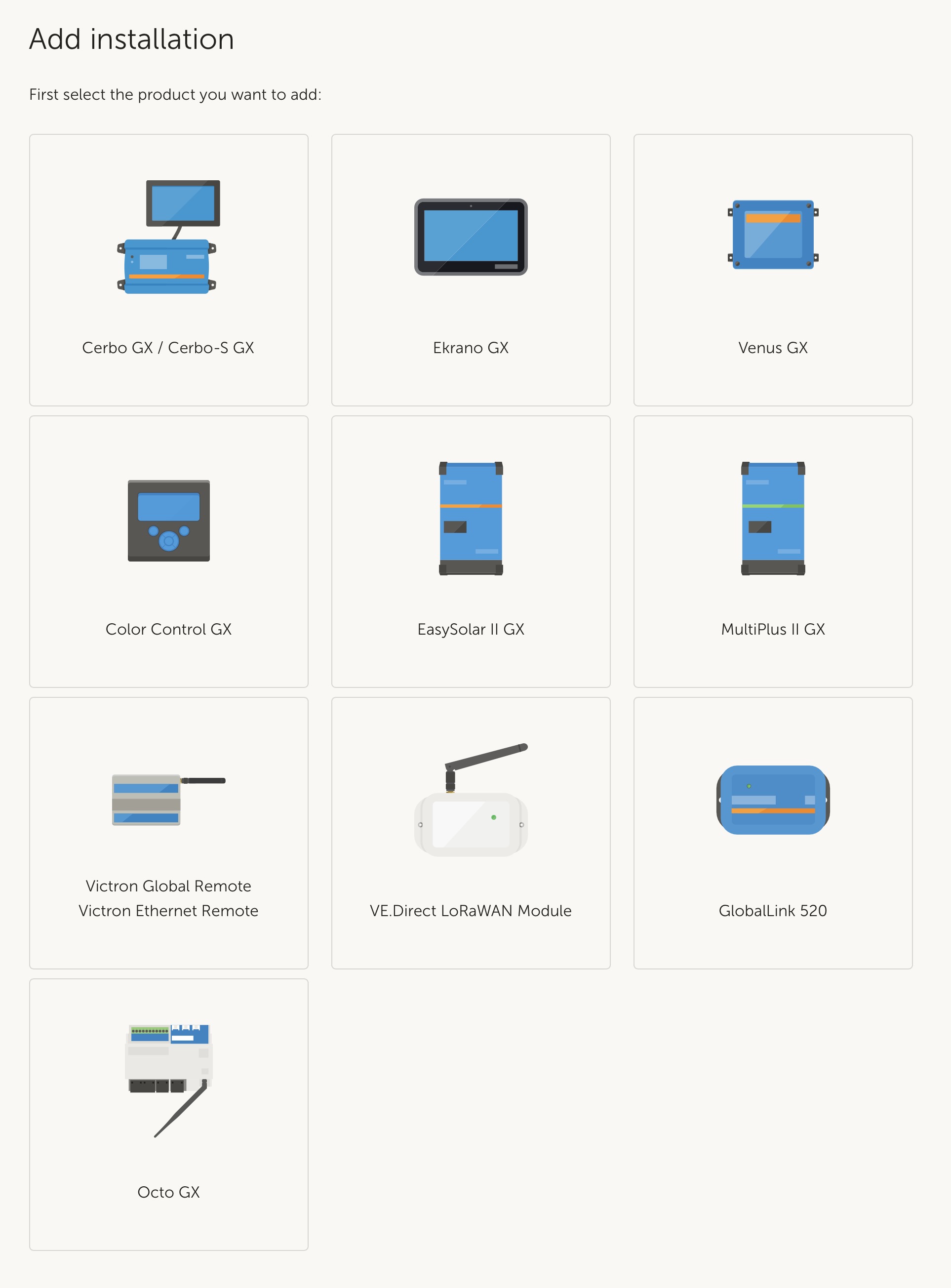

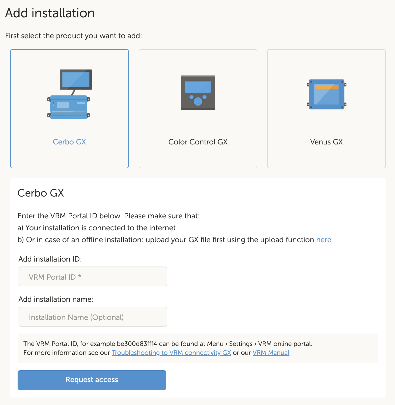

2.3. Paso 2 - Añadir una instalación a la cuenta de usuario
Solo se puede añadir una instalación después de que el Portal VRM haya recibido la primera transmisión de datos de su sistema. Por lo tanto, asegúrese de que el sistema ya ha empezado a comunicarse con el Portal VRM. Si es una instalación aislada que funciona con una tarjeta SD o una memoria USB, cargue el archivo de datos en primer lugar.
  1. Seleccione el producto que quiere añadir. Debería ser un dispositivo GX, un GlobalLink 520 o uno de los otros dispositivos que aparecen en la página.
  2. Introduzca la identificación del Portal VRM del dispositivo. Puede encontrar la identificación de VRM en un adhesivo del dispositivo correspondiente y en el menú del Portal VRM online. Véase Requisitos.
  3. Al pulsar Solicitar acceso, su dispositivo queda emparejado con su cuenta de usuario de VRM.
Si usted es el primer usuario que añade esta instalación a una cuenta, tendrá automáticamente derechos de control de Administrador sobre la instalación. Otros usuarios que posteriormente intenten añadir la misma identificación del Portal VRM necesitarán la aprobación del propietario del sitio. Este correo electrónico de aprobación se envía automáticamente cuando intentan añadir el sitio a su cuenta de usuario.
Los usuarios posteriores se añadirán con premisos de acceso de Técnico o Usuario (solo lectura). No obstante, el Administrador puede asignar derechos de control de Administrador o Técnico a otros usuarios en la página de Configuración > Usuarios de esa instalación.
Si aparece el error “No se pudo encontrar la instalación”, consulte la sección de Requisitos y revise la conexión a Internet del sistema.

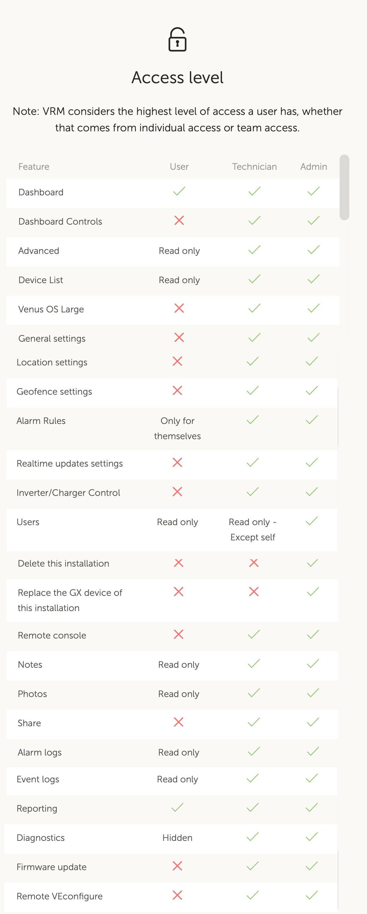

  • Usuarios y nivel de acceso

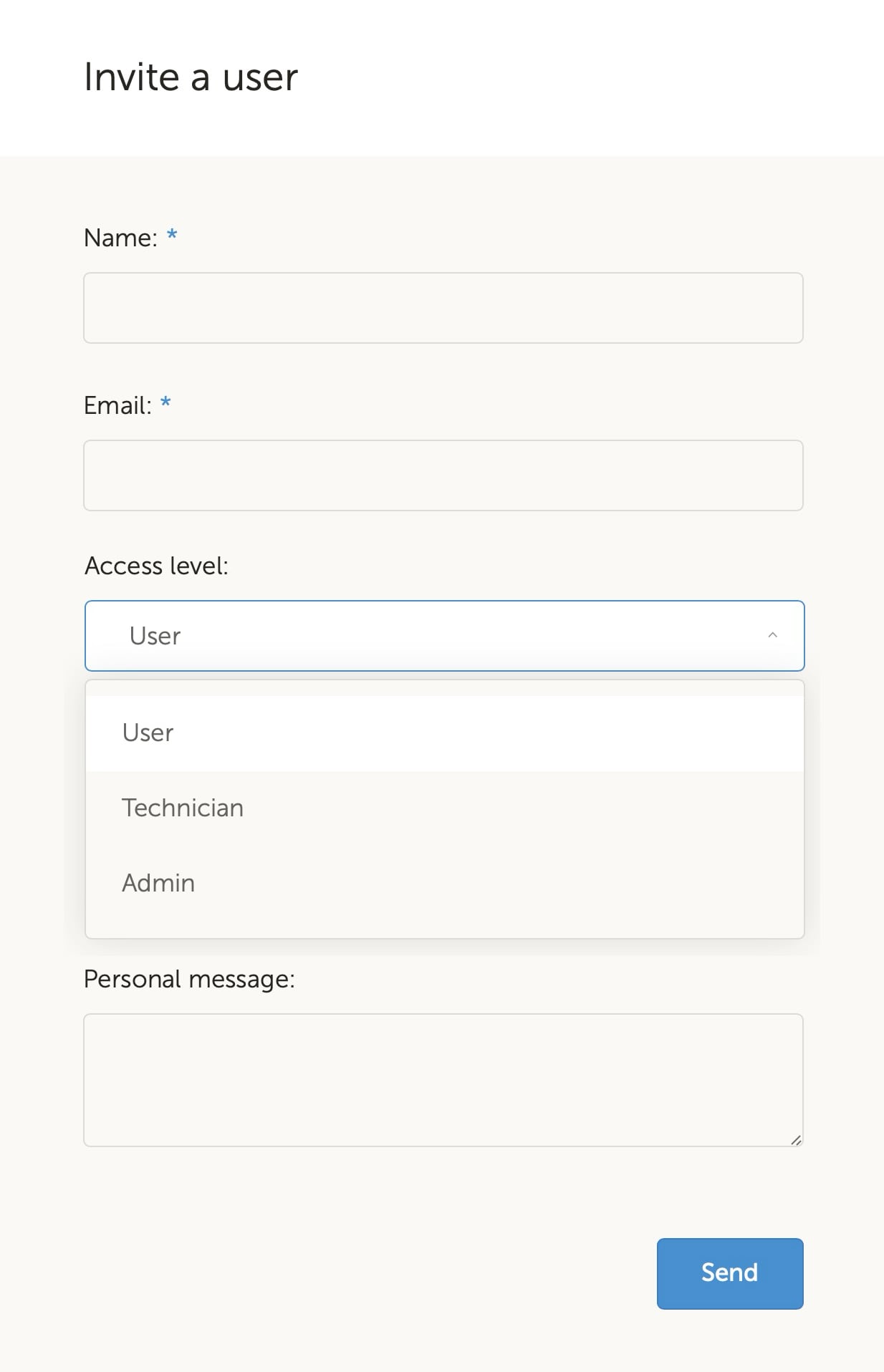

    Configure el nivel de acceso de los usuarios Las opciones de nivel de acceso son Usuario (solo lectura), Técnico y Administrador.
    Usuario está dirigido a usuarios finales sin experiencia que quieren ver cómo funciona su sistema, pero el acceso es de solo lectura, de modo que no pueden hacer ningún cambio.
    Técnico permite ver los datos de diagnóstico de la instalación, realizar actualizaciones de firmware y controlar los dispositivos vinculados a la instalación. Sin embargo, no permite borrar instalaciones, ni sustituir el dispositivo GX vinculado a una instalación, ni modificar los accesos de otros usuarios.
    Administrador permite acceso completo a la instalación con capacidad para añadir y eliminar usuarios. Se asigna por defecto a la primera cuenta que registra la instalación. Una instalación puede tener más de un administrador. Todas las instalaciones necesitan al menos un administrador, y el último administrador no puede eliminarse. Considere usar el nivel Técnico salvo que esa persona necesite tener capacidad para añadir y eliminar usuarios.
    Cuando un usuario está vinculado a una instalación individualmente, pero también a través de un equipo o grupo de instalación, VRM considera el nivel de acceso más alto. Por ejemplo, un usuario tiene nivel de acceso Usuario individualmente, pero un equipo del que forma parte tiene acceso Técnico a la instalación. VRM lo considerará como Técnico hasta que se revoque el acceso de equipo.

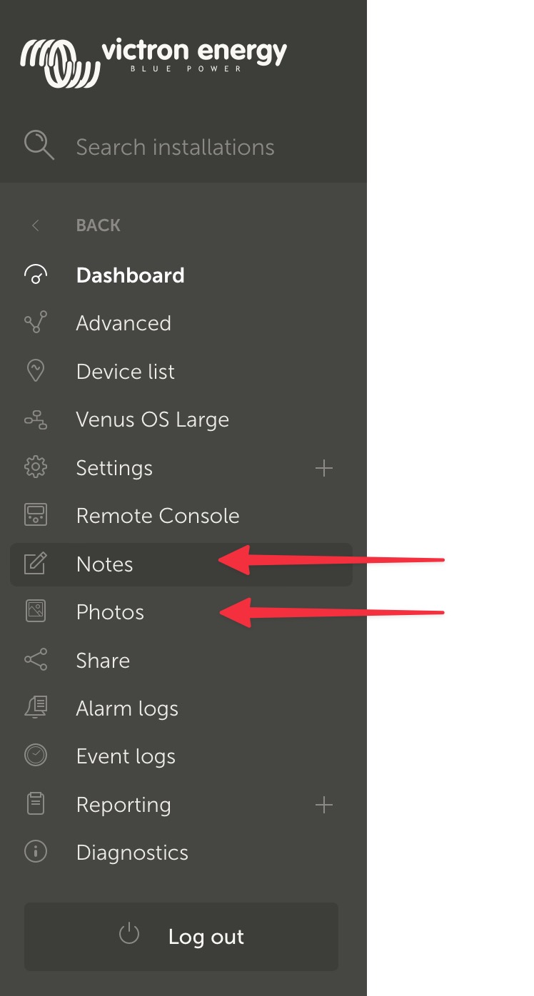

2.5. Paso 4 - Añadir notas y fotos
Una vez que la instalación se ha añadido a VRM, se pueden subir notas acerca del sistema y fotos de la instalación.
Puede resultar muy útil. Por ejemplo, añadir fotos de los diagramas de cableado del sistema y fotos de cómo se ha instalado el sistema puede ayudar a un técnico a prestar asistencia a distancia.
Las opciones de Fotos y Notas están en la barra lateral de la izquierda de la instalación.

  • Use la función “Invitar a un usuario” para emparejar esta instalación con otras cuentas de usuario. También se puede invitar a usuarios que aún no tengan una cuenta de usuario de VRM. Se les dirigirá automáticamente a la página de creación de cuenta.

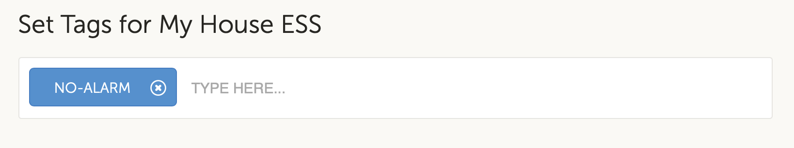

  • Para añadir etiquetas a una instalación hay que ir a la página de Configuración. Hay dos tipos de etiquetas: automáticas y personalizadas. En el siguiente ejemplo, se muestra una etiqueta para esta instalación con el nombre: '“SIN ALARMA”, que le permite filtrar y mostrar solamente los sistemas sin alarmas activas. Se pueden añadir etiquetas personalizadas escribiendo el nombre y pulsando “Guardar”.
