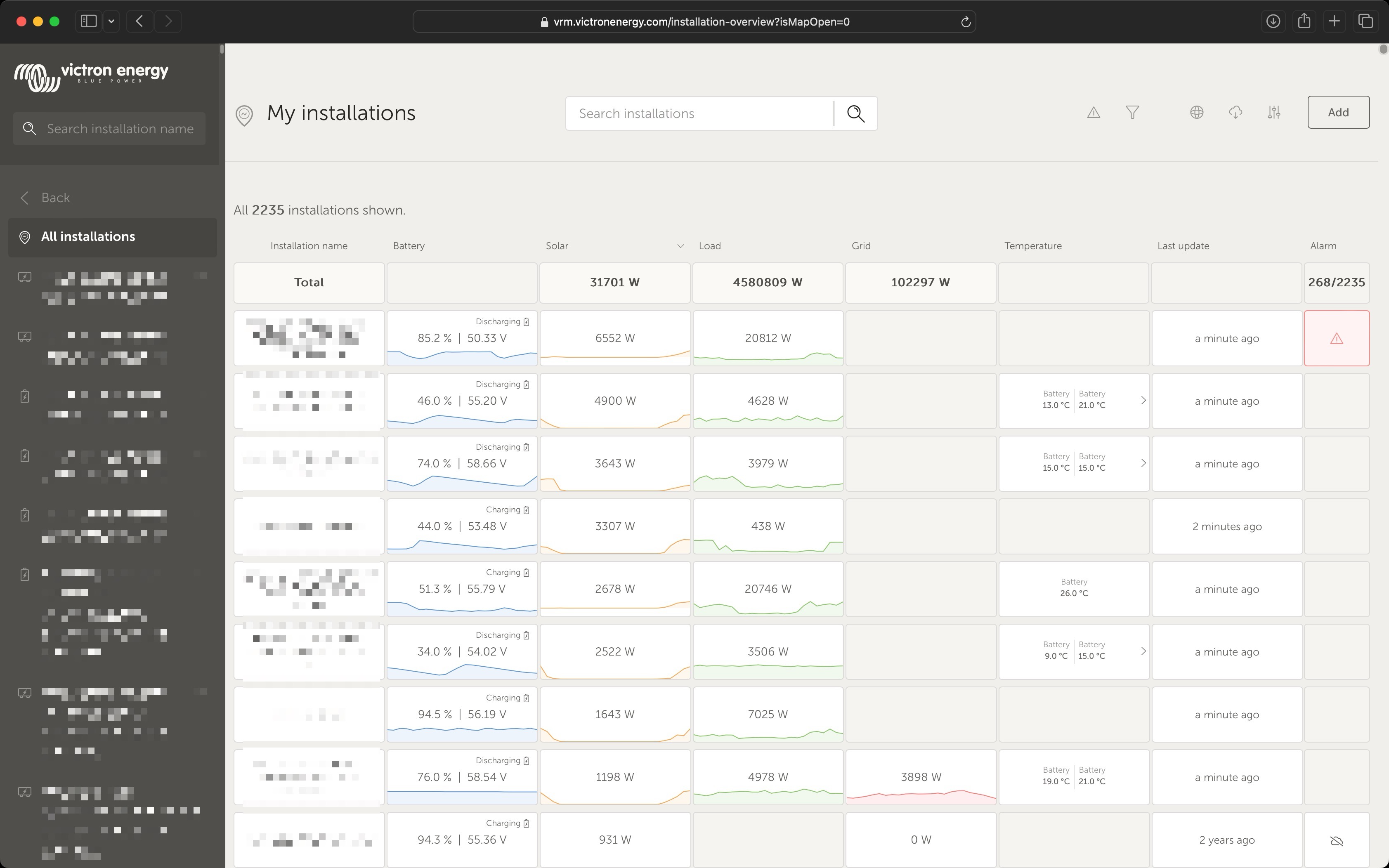

13.2. Resumen de instalaciones
El resumen de instalaciones se muestra cuando hay más de un sitio conectado a su cuenta de VRM.
El resumen de instalaciones de VRM presenta los últimos (incluso en tiempo real) datos disponibles de su flota de sistemas. Puede consultar datos relativos a consumo de energía, generación solar, niveles de depósito, estado de la batería y mucho más, desde su ordenador o su móvil.
Las instalaciones con una alarma activa aparecerán en la parte de arriba. Al pasar con el ratón por el estado de alarma de la derecha aparecerán los detalles de la alarma generada.
Las instalaciones que se vieron por última vez hace tres meses o más pasan al final de la tabla.
Puede ordenar la lista de instalaciones por cualquiera de los datos disponibles pulsando sobre los encabezados de la tabla.
Si tiene más de 100 sitios, es posible que la ventana de resumen principal tarde más en cargarse. Si quiere ir rápidamente a un sitio concreto por su nombre, use el menú de la barra lateral. Esto carga solamente los nombres de los sitios y es muy rápido para los operadores con miles de sitios.
Al pulsar sobre el triángulo de la parte superior del Portal VRM podrá ver un resumen de todas las alarmas activas en ese momento.

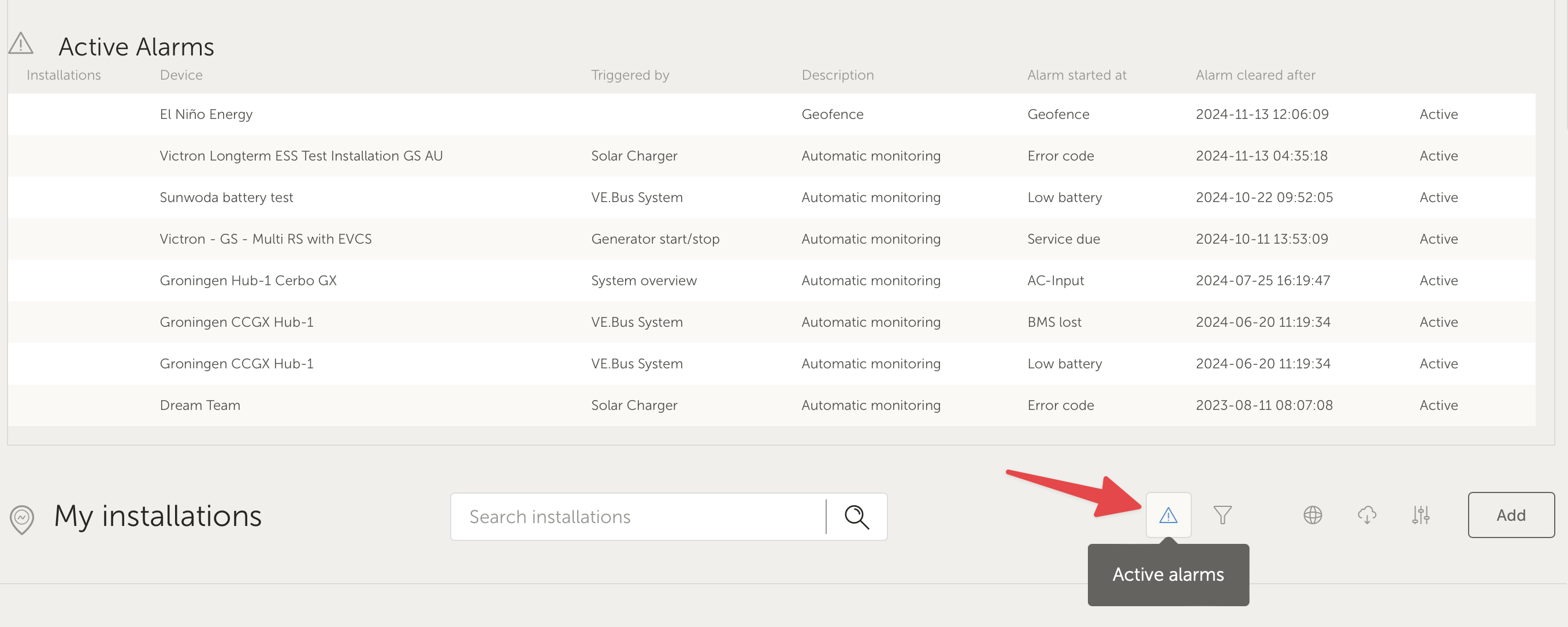

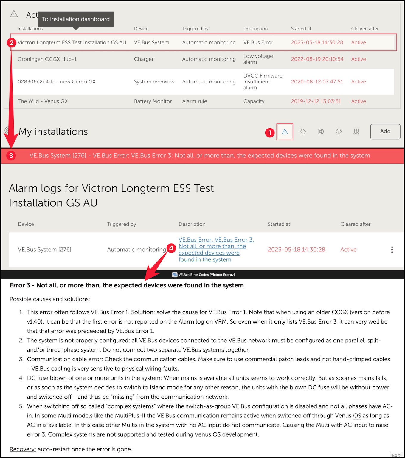

13.2.1. Alarmas activas
Al pulsar sobre el triángulo de la parte superior del resumen, aparecerán todas las alarmas activas en ese momento.
Si la alarma viene con información específica (como los códigos de error MPPT y VE.Bus) puede pulsar para ver la descripción y saber qué significa exactamente el código de alarma y obtener indicaciones de resolución de problemas para eliminarla.
13.2.2. Configuración del modo detallado y de las columnas
Al pulsar el botón de ajustes de la tabla de la parte superior derecha se puede elegir qué columnas mostrar y ocultar, y también habilitar y deshabilitar el modo detallado.

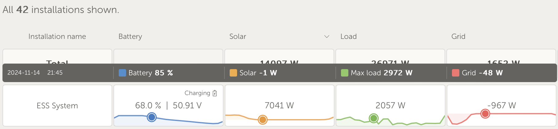

El modo detallado permite hacer minigráficos con información detallada sobre cargas, solar y rendimiento de la red de las últimas 24 horas de distintos sitios en su resumen sin necesidad de abrir cada uno de ellos por separado.
Esto puede ayudar a identificar problemas rápidamente y señalar picos de carga de forma temprana.
Al pasar el ratón por el minigráfico aparecerá una barra con el valor en ese momento. Tenga en cuenta que el último valor seguirá apareciendo en la celda principal.
Según el número de sitios que tenga en su flota, es posible que el rendimiento mejore deshabilitando esta opción.
En algunas plataformas, por ejemplo, los teléfonos móviles, puede ser que esta opción no esté disponible, o solo en modo apaisado debido al pequeño tamaño de la pantalla.

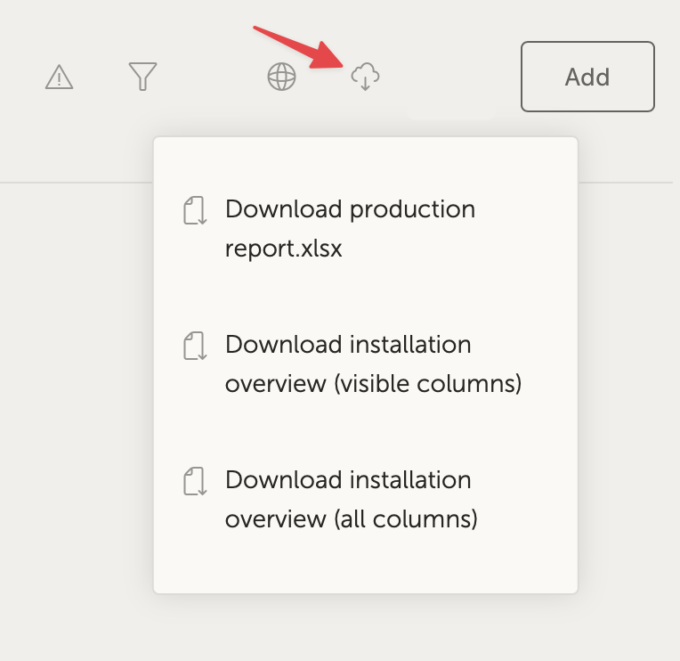

13.2.3. Descargas

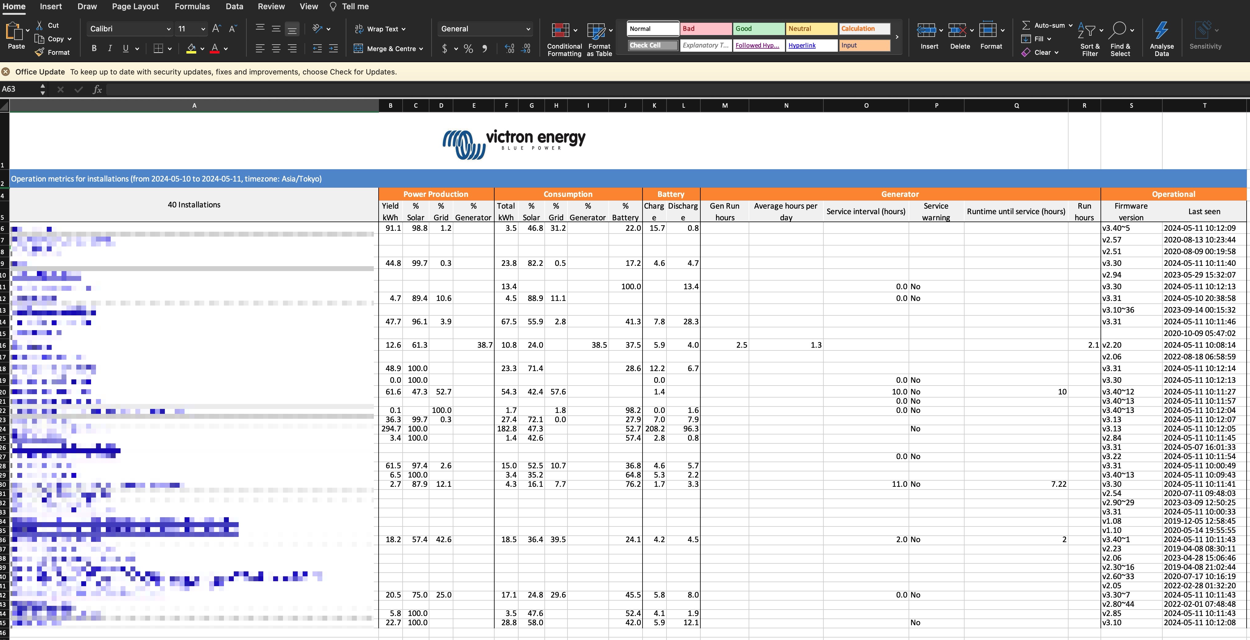

Hay una opción de descarga en la página de resumen de la instalación que permite exportar solo los sistemas mostrados (lista filtrada), todos los sistemas y un informe de producción.
A continuación puede verse un ejemplo del informe de producción:

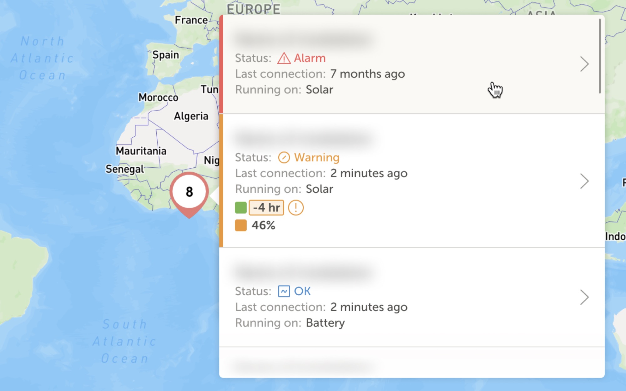

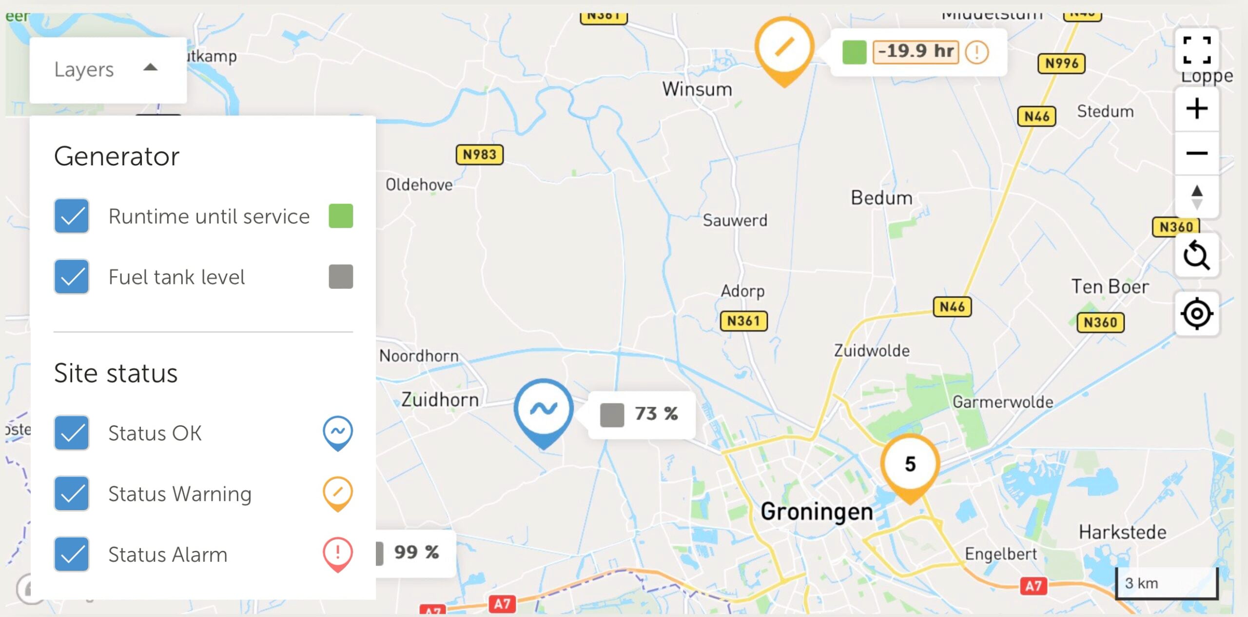

13.2.4. Mapa
Los sistemas visibles en el mapa filtran los sistemas visibles mostrados en la lista de instalaciones siguiente.
Las coordenadas del mapa visible aparecen en la barra URL de su navegador.
Esto significa que puede personalizar las vistas de su sistema según sus preferencias, y marcar la página en su navegador para acceder rápidamente.
Esta opción es aún más potente en sistemas con una ubicación dinámica fijada por un GPS. Por ejemplo, si opera una flota de vehículos con sistemas de Victron que tengan un dispositivo GX y un módulo GPS, puede crear una marca de ubicación y filtrar la vista para que muestre solo los sistemas que están en el taller de reparación.
La visibilidad del filtro puede variar en función del ancho de la ventana del navegador. Diferentes dispositivos pueden mostrar distintas listas de sistemas del mismo vínculo si la resolución de la pantalla es diferente.
También puede pulsar para restablecer el grado de ampliación y ver todas sus instalaciones.
Abrir el mapa en pantalla completa permite ocultar elementos según el estado de la instalación, los niveles del depósito del generador y los momentos de mantenimiento.
Si hay más de un sitio en la misma ubicación, al pulsar sobre ella aparecerán más detalles (en este ejemplo los nombres están difuminados).

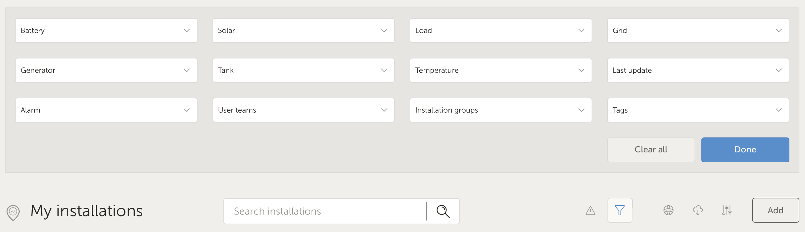

13.2.5. Filtrar
La barra del filtro le permite filtrar las instalaciones mostradas según distintos parámetros:
La barra de filtro almacena todos los filtros en la URL, de modo que pueda compartir rápidamente el resumen de instalaciones filtradas o marcarlo para sus comprobaciones periódicas.
Puede eliminar los filtros aplicados incluso si la barra de filtro está cerrada pulsando el botón de eliminar filtros que aparece en la parte superior derecha de la lista de instalaciones cuando se aplica un filtro.

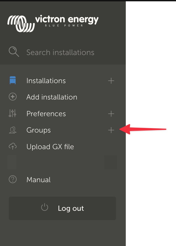

Se puede acceder a los ajustes de “Grupos” a través del menú de la parte superior de su cuenta VRM.

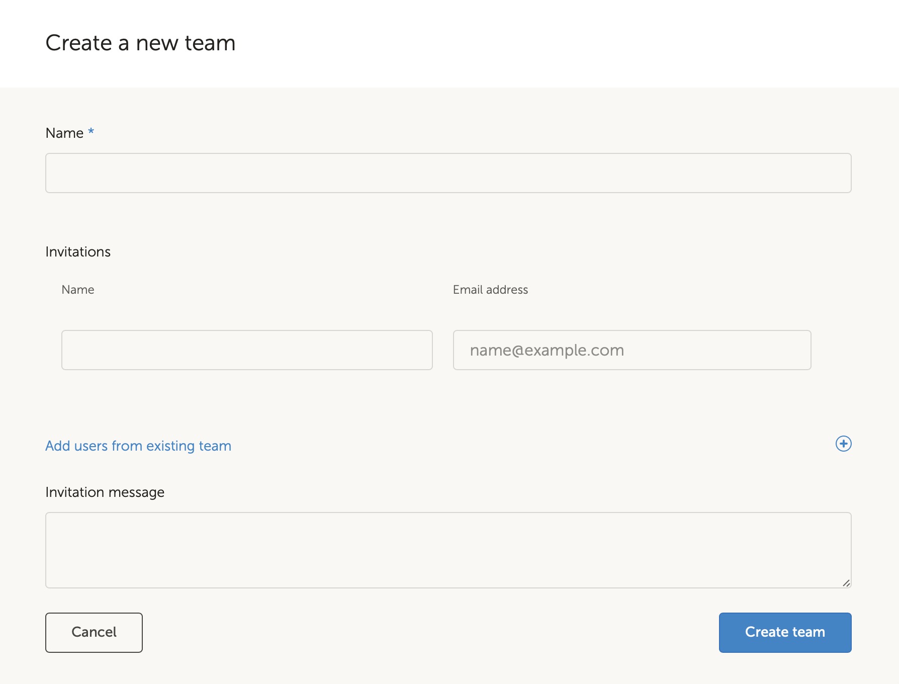

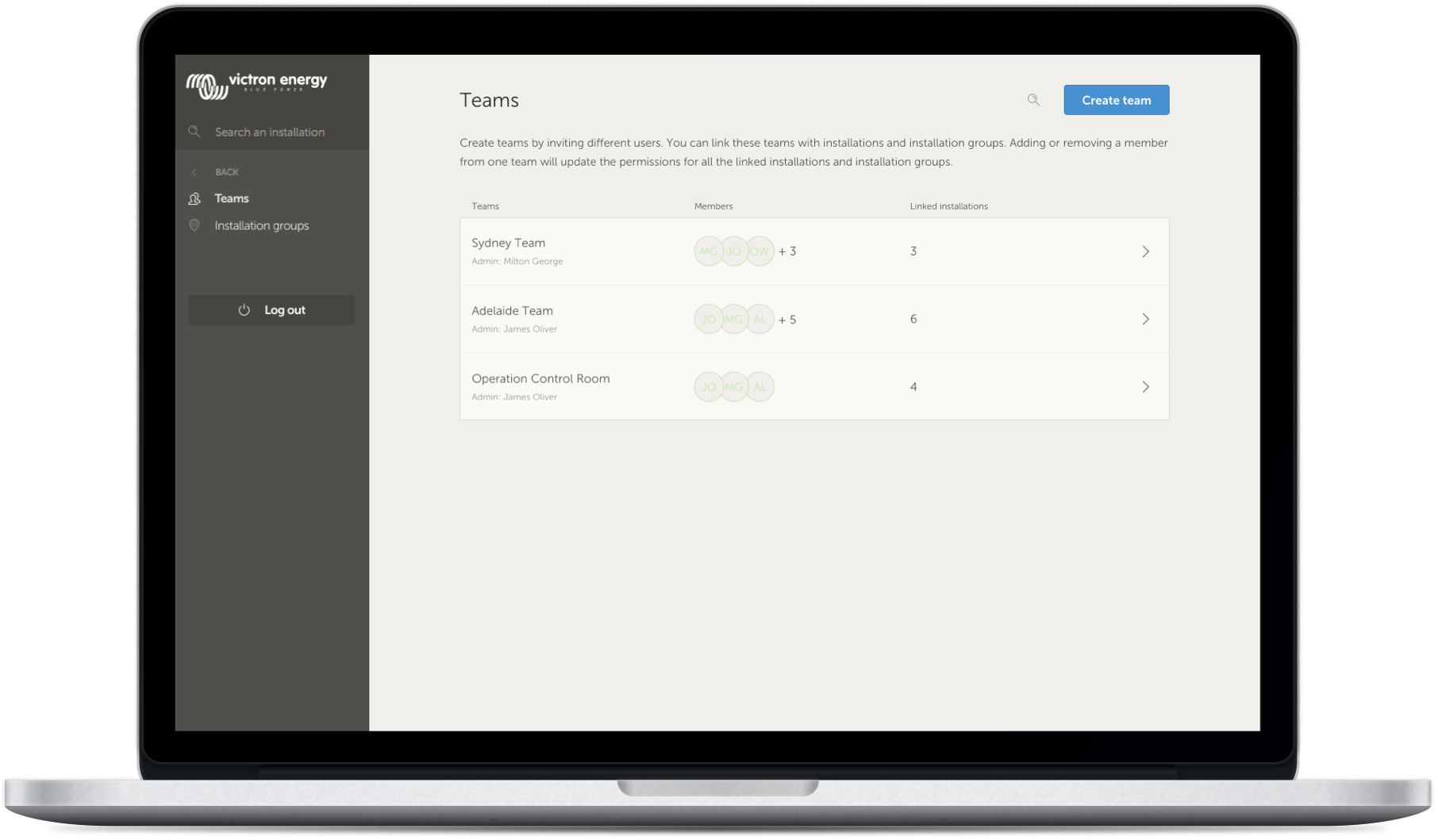

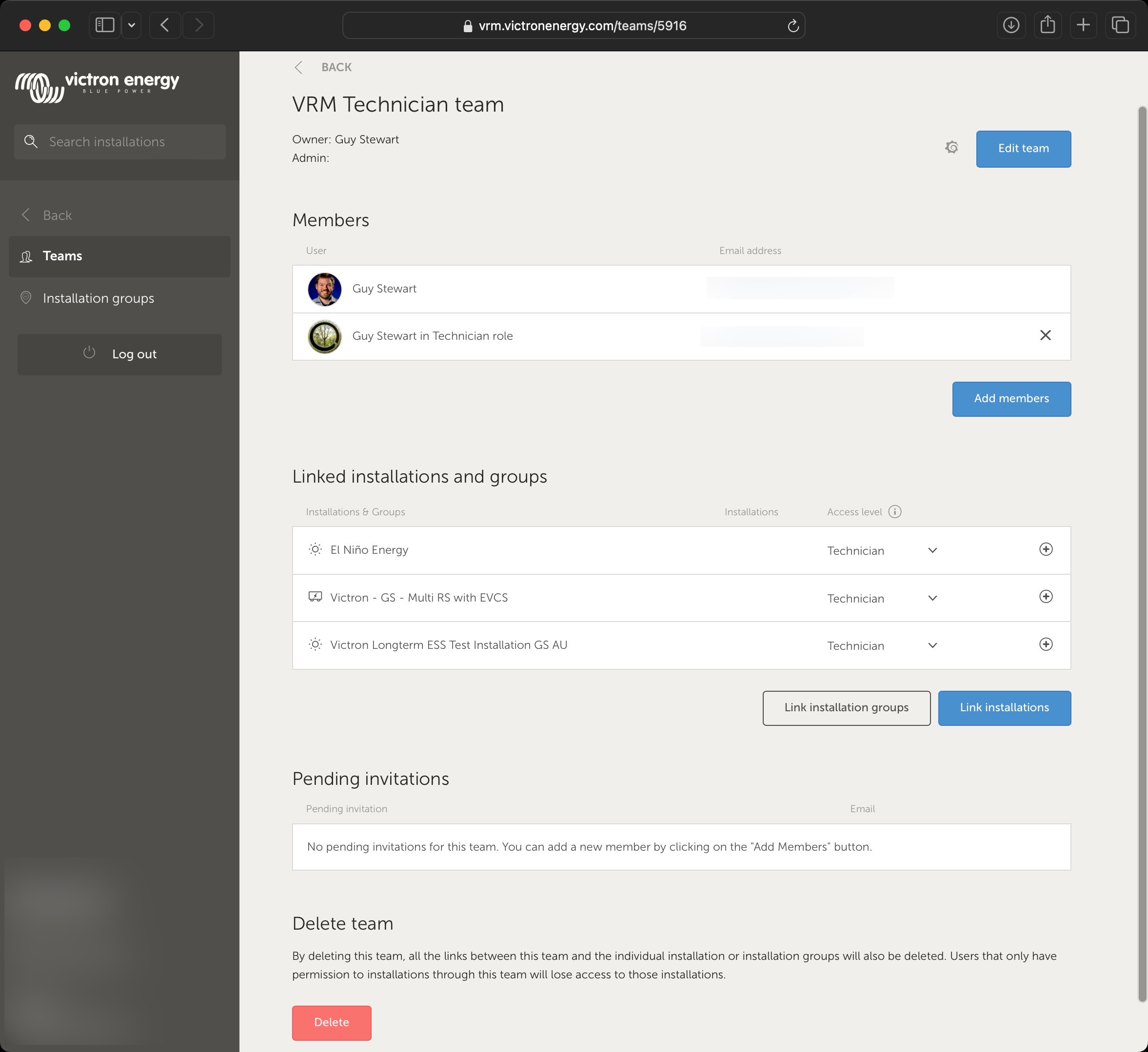

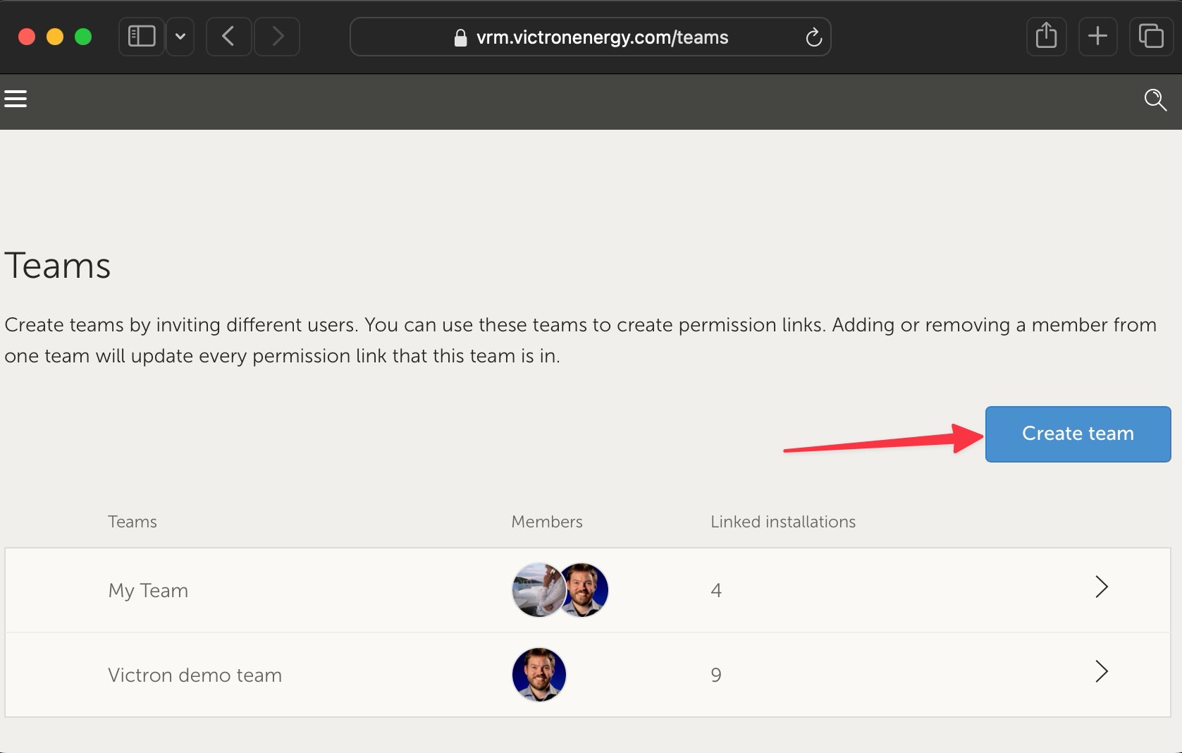

Crear un nuevo equipo
Puede crear un nuevo equipo abriendo el menú de Grupos y seleccionando Equipos y Crear equipo.
Al crear un nuevo equipo, usted pasa automáticamente a ser el Administrador del mismo.
El administrador del equipo puede poner nombre al equipo, invitar a otros usuarios de VRM y añadir usuarios de otro equipo existente.
Si ya tiene un equipo grande, puede ahorrar tiempo añadiendo un equipo existente, y luego añadiendo o eliminado personas que no formen parte del nuevo grupo antes de guardar la selección.
Una vez que haya creado el nuevo equipo y añadido los otros usuarios, el equipo aparecerá en la página de equipos. Desde allí, pulsando para abrir el equipo, podrá añadir usuarios adicionales y también vincular instalaciones específicas y grupos de instalaciones.
Si tiene control de administrador para una determinada instalación, puede compartir el control con el equipo. Si tiene acceso de Técnico o Usuario (solo lectura) no puede.
Según el nivel de acceso que tenga, las opciones mostradas serán diferentes.

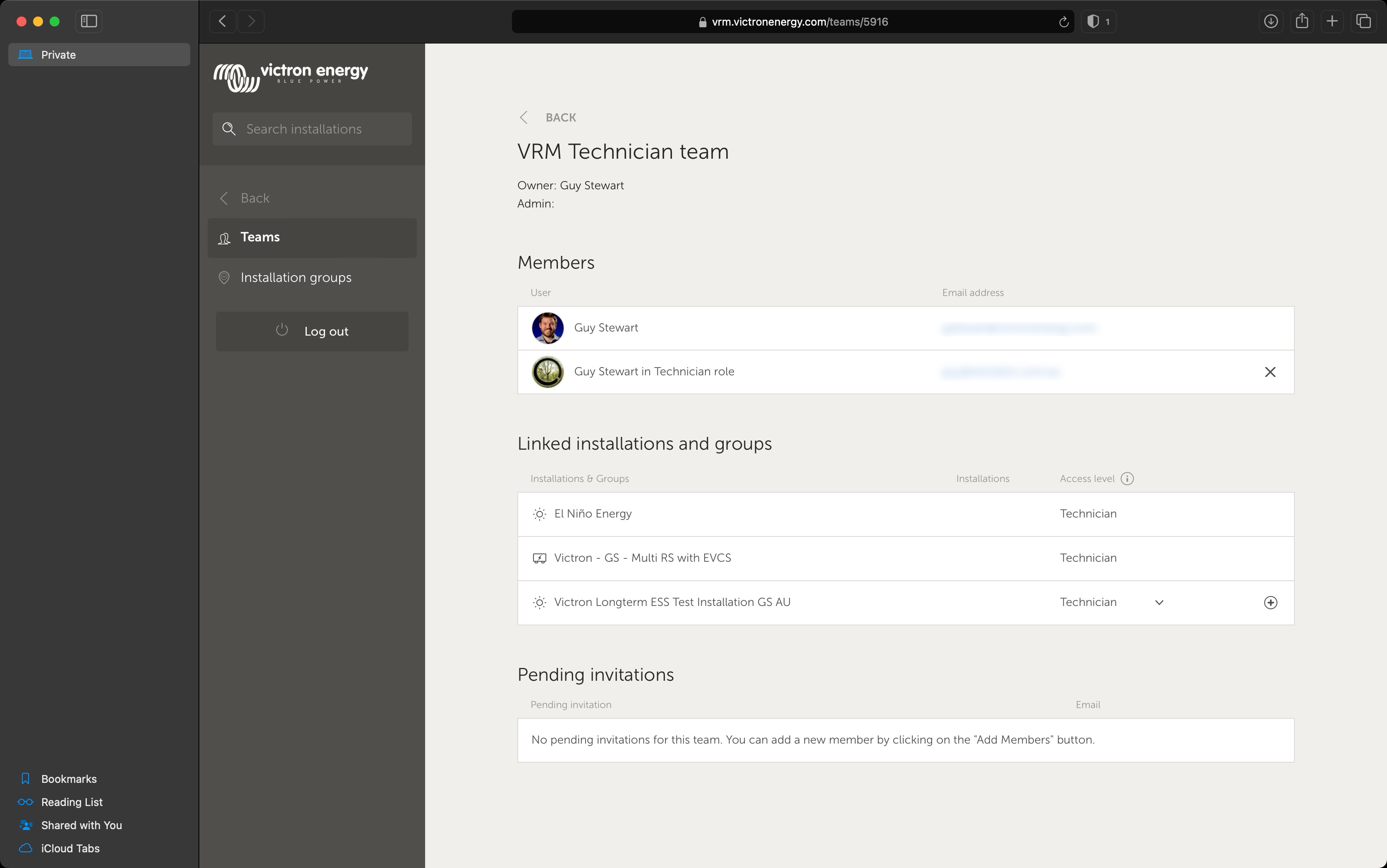

Este es el menú de Equipo del Propietario o Administrador del equipo
Este es el menú de Equipo de un miembro del equipo
En este ejemplo, el miembro técnico de un equipo puede cambiar su nivel de acceso solo para aquella instalación en la que también es Administrador en VRM (ya sea individualmente o como parte de otro Equipo que le da acceso de Administrador).
Las personas que no forman parte del equipo no pueden ver los detalles de los miembros del equipo. Por ejemplo, si tiene un equipo de asistencia al que se le da acceso a instalaciones de usuario final, el usuario final podrá ver el nombre del equipo, el administrador y su nivel de acceso, pero no podrá ver los nombres ni las direcciones de correo electrónico de los miembros del equipo de asistencia.

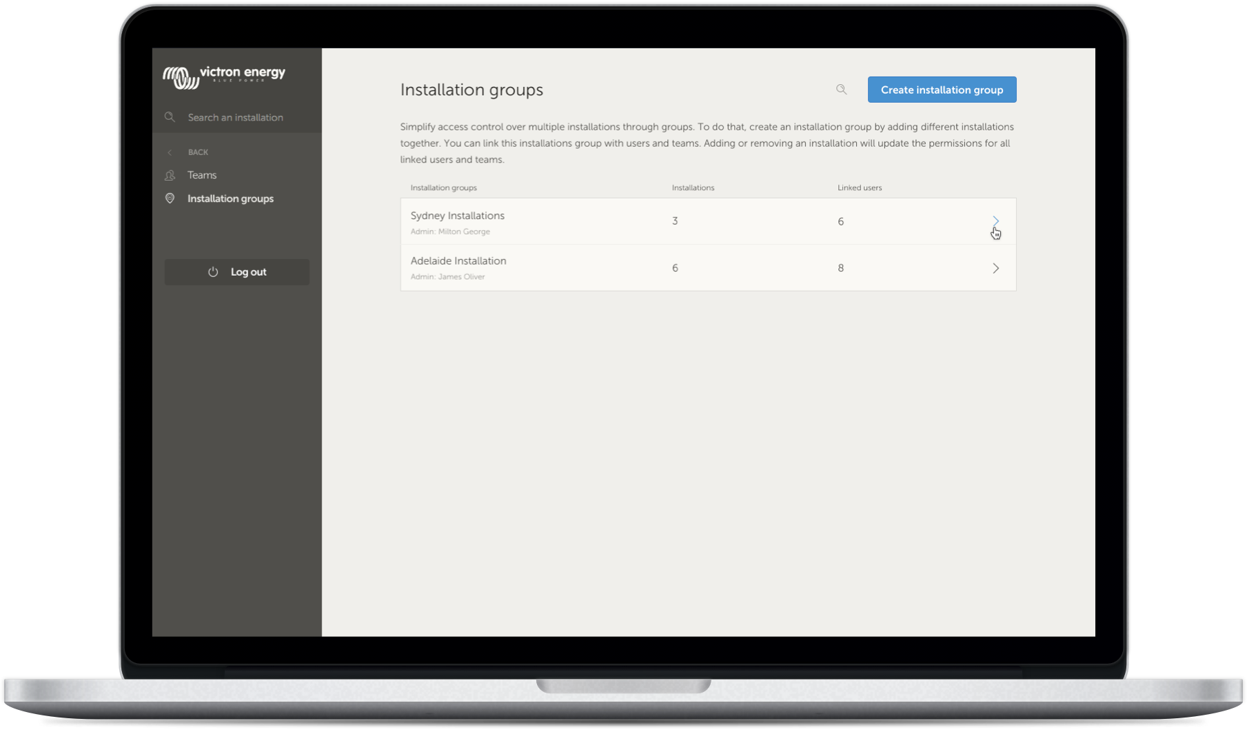

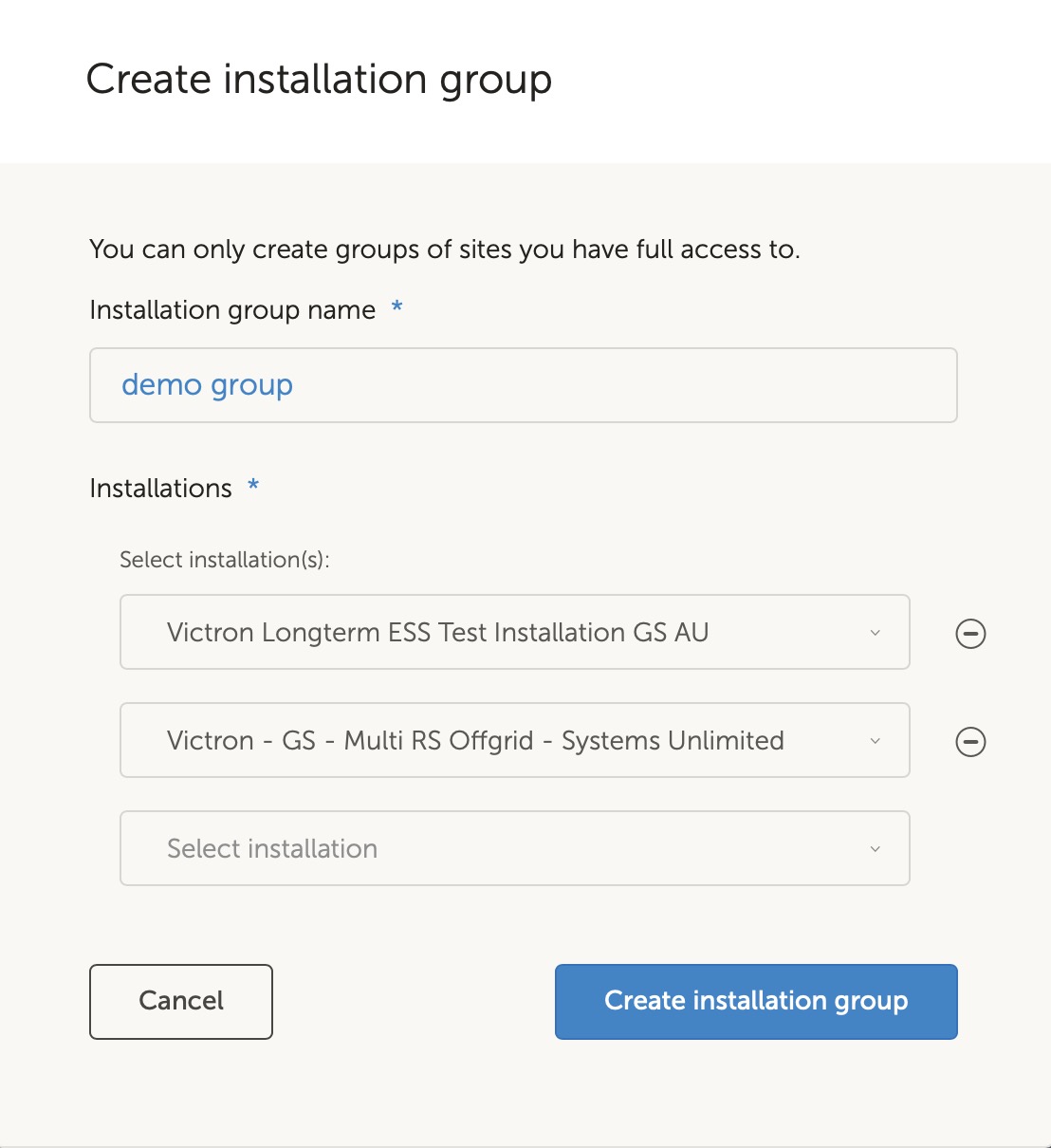

Crear un nuevo grupo de instalaciones
Puede crear un nuevo grupo de instalaciones abriendo el menú de Grupos y seleccionando Grupos de instalaciones y Crear grupo de instalaciones.
Añada el nombre de un grupo de instalaciones, seleccione la instalación desde el menú desplegable o con la herramienta de búsqueda. Solo puede añadir instalaciones que ya estén vinculadas a su cuenta de usuario de VRM.
