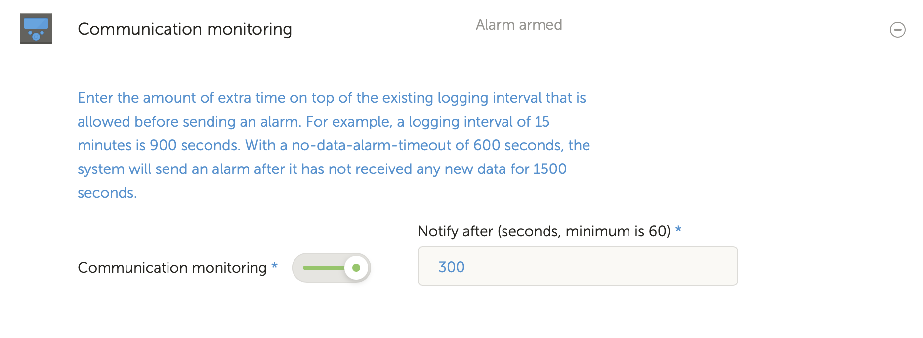

6.1. Monitorización de la comunicación
Normalmente se usa en instalaciones fijas como sistemas aislados y de telecomunicaciones en las que es importante saber si se ha perdido la comunicación entre el dispositivo GX (es decir, la instalación) y el Portal VRM.
Opciones disponibles:
  • Encendido/apagado de la monitorización de la comunicación
  • Informar tras: alargue el intervalo (según se haya configurado en los ajustes del Portal VRM online del dispositivo GX del Intervalo de registro) sin recepción de datos que se admite antes de enviar una alarma que indique que no hay datos

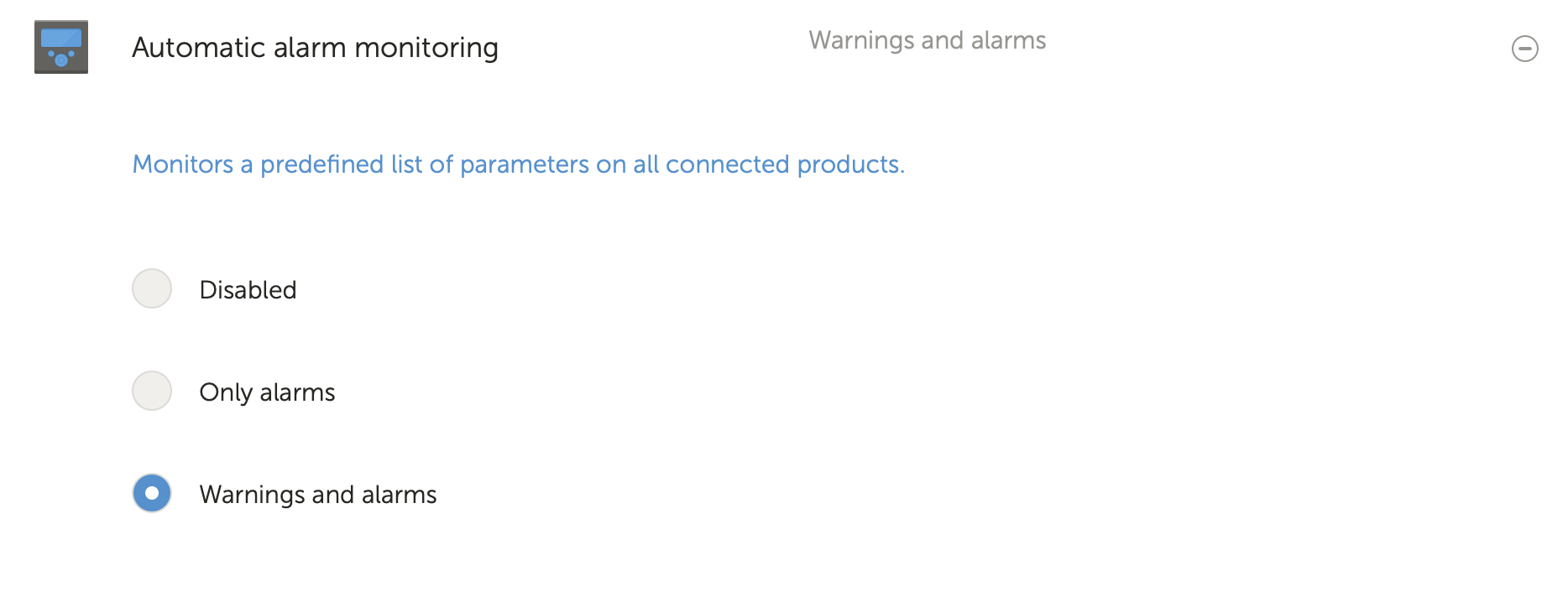

6.2. Monitorización automática de alarmas
Monitoriza un listado predefinido de parámetros en todos los productos conectados. Con esta opción, ya no es necesario configurar manualmente reglas de alarma para todos los parámetros. Se enviará una notificación si alguno de los parámetros enumerados a continuación entra en Estado de alarma, y también puede hacerse para las Advertencias. Se enviará una notificación de recuperación si el parámetro vuelve a su valor normal.
Está fijada en Solo alarmas por defecto.
  • Deshabilitado: deshabilita la Monitorización automática de alarmas
  • Solo alarmas: solo envía notificaciones para las alarmas
  • Advertencias y alarmas: envía notificaciones para las advertencias y las alarmas

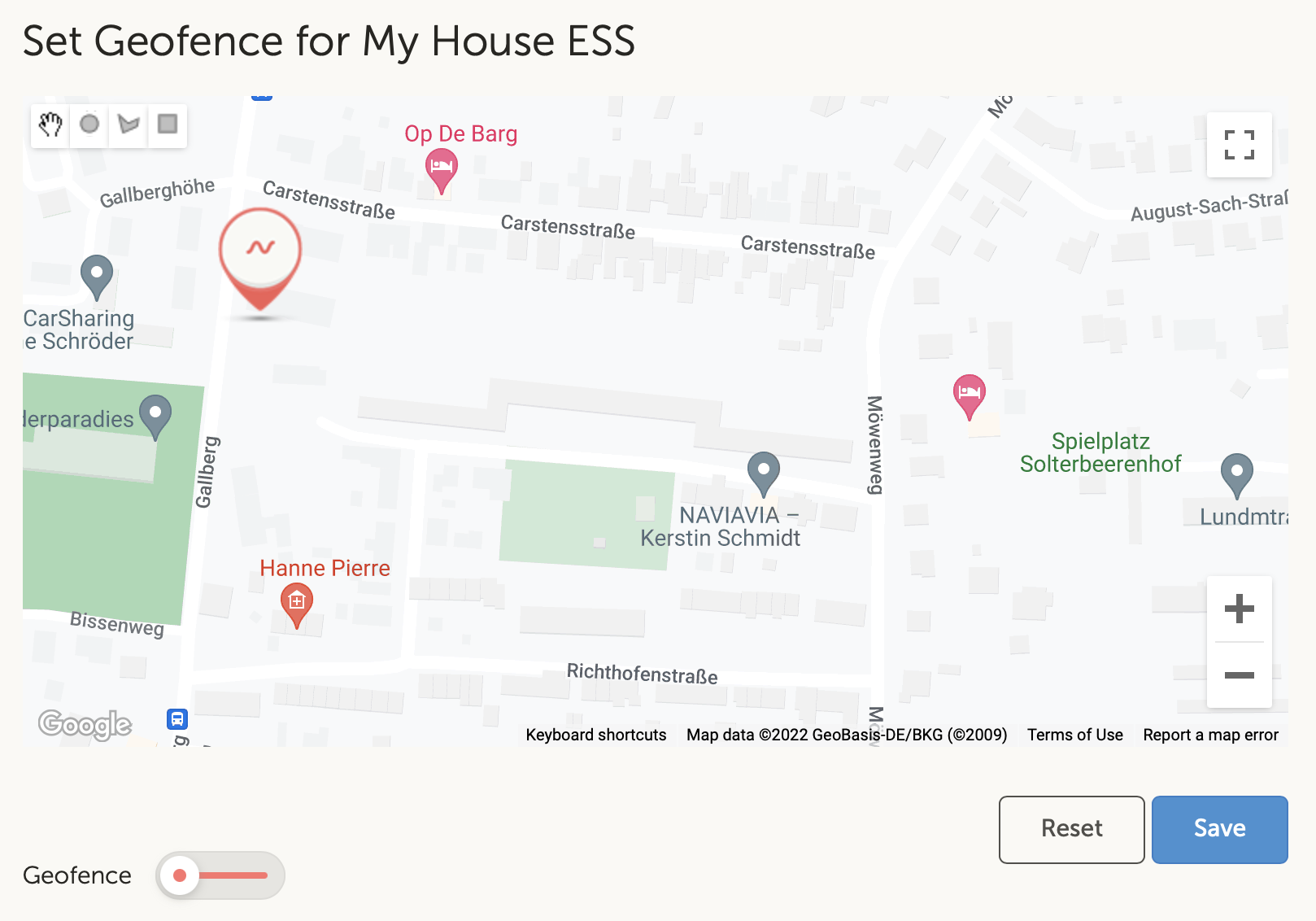

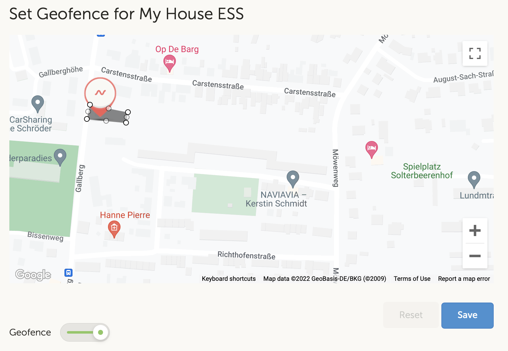

6.7. Geocerca
Normalmente se usa en autocaravanas y barcos. El siguiente ejemplo muestra una Geocerca que hará saltar una alerta cuando la autocaravana se aleje del lugar de aparcamiento designado. También se generará una alarma cuando dejen de recibirse datos de ubicación, por ejemplo, si se desenchufa el receptor GPS. Use esto junto con la alarma de monitorización de la comunicación para una cobertura completa.
Pasos para configurar una Geocerca:
  1. Vaya a Configuración → Geocerca y pulse sobre Establecer geocerca.
  2. Dibuje un recinto circular o rectangular (disponibles en la parte superior izquierda) alrededor de la posición GPS actual (marcada por un icono en forma de gota con una onda sinusoidal dentro). Tenga en cuenta que también se pueden dibujar recintos irregulares con la herramienta de forma.
  3. La Geocerca queda armada nada más guardarse. Use la barra de la parte inferior izquierda para deshabilitar la Alarma de geocerca antes de mover la autocaravana o el barco de su posición.

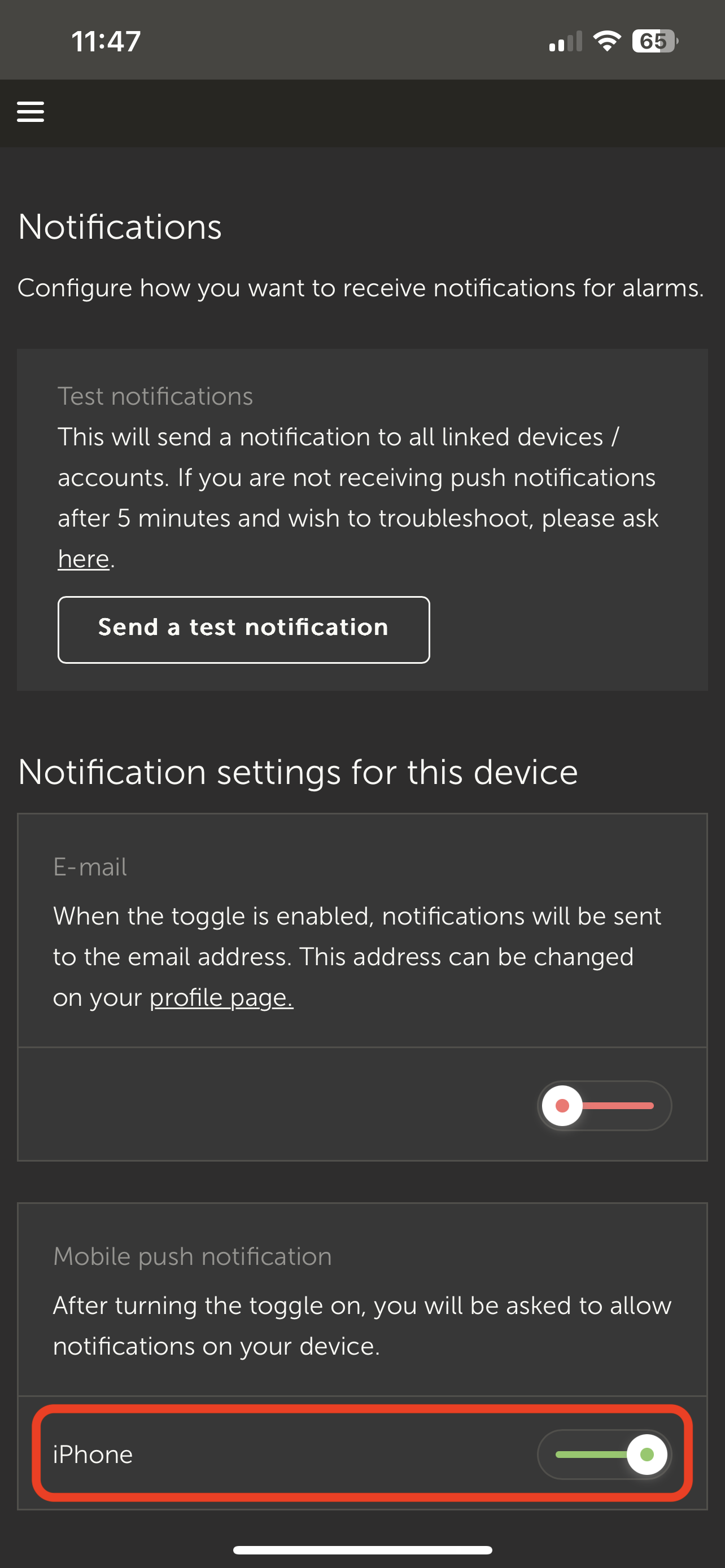

6.8.1. Cómo configurar notificaciones de inserción en un dispositivo móvil
  1. Instale (o actualice) la aplicación VRM en su teléfono, tablet u ordenador Apple (con Apple M1 o posterior)
  2. Permita que VRM envíe notificaciones
    Nada más hacer la instalación o actualización, aparecerá una ventana preguntando si quiere permitir las notificaciones de inserción. Si no las permite, puede hacerlo más tarde en los ajustes de la aplicación del dispositivo. En Android las notificaciones están permitidas por defecto.
  3. Inicie sesión en su cuenta de VRM. Aparece entonces el resumen de instalaciones.

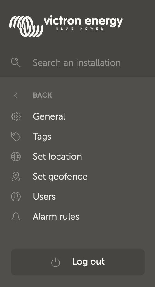

  4. Pulse sobra la barra de menú de la parte superior izquierda y luego pulse en “BACK” (volver) para ir al menú de Preferencias.
  5. Pulse sobre Preferencias y luego sobre Notificaciones.
    Si ha permitido que VRM envíe notificaciones, las notificaciones de inserción del móvil se habilitarán automáticamente para ese dispositivo en cuestión, como puede verse en la imagen siguiente.
  6. Además, todos los dispositivos que tienen notificaciones de inserción habilitadas figuran bajo “Otros dispositivos”, desde donde también puede borrar las notificaciones de inserción para determinados dispositivos o navegadores.
  7. Compruebe que funciona. Pulse sobre Enviar notificación de prueba.
    Todos los dispositivos y navegadores que tienen notificaciones de inserción de VRM habilitadas deberían recibir la notificación de prueba.
Tenga en cuenta que funciona de forma similar en un ordenador Apple (M1 o posterior) que tenga la aplicación VRM instalada desde el App Store, salvo que se identifica a sí mismo como un iPad.

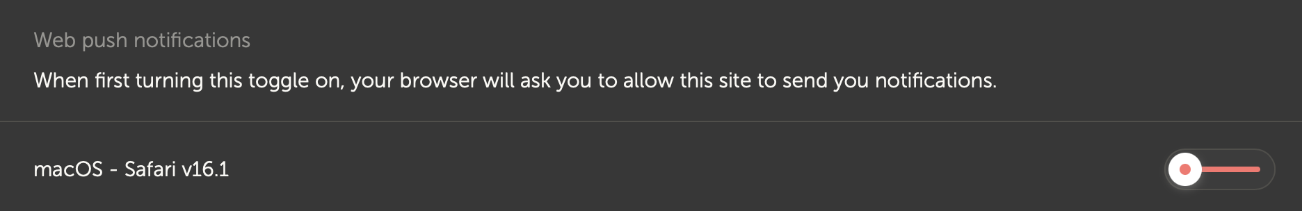

6.8.2. Cómo configurar notificaciones de inserción web en un navegador
También se pueden habilitar notificaciones de inserción para un navegador web como Safari de Apple, Google Chrome y otros en macOS y Windows. En este capítulo se explica cómo hacerlo.
  1. Inicie sesión en su cuenta de VRM a través de un navegador web.
  2. Pulse sobre “ATRÁS” en la parte superior izquierda.
  3. Pulse sobre Preferencias y luego sobre Notificaciones.
  4. En “Ajustes de notificaciones para este dispositivo” bajo “Notificaciones de inserción web” ya figura el navegador pero aún no está activado. Desplace la barra para activar las notificaciones de inserción web.
    Cuando las active por primera vez, su navegador le preguntará si quiere permitir que la URL de VRM le envíe notificaciones. Solo se le preguntará una vez. Si no se da permiso, puede hacerse más adelante en los ajustes de la aplicación del navegador (véanse también las Preguntas frecuentes ¿Por qué no puedo recibir notificaciones de inserción en mi navegador Google Chrome en un ordenador Mac de Apple?).
  5. Compruebe que funciona. Pulse sobre Enviar notificación de prueba.

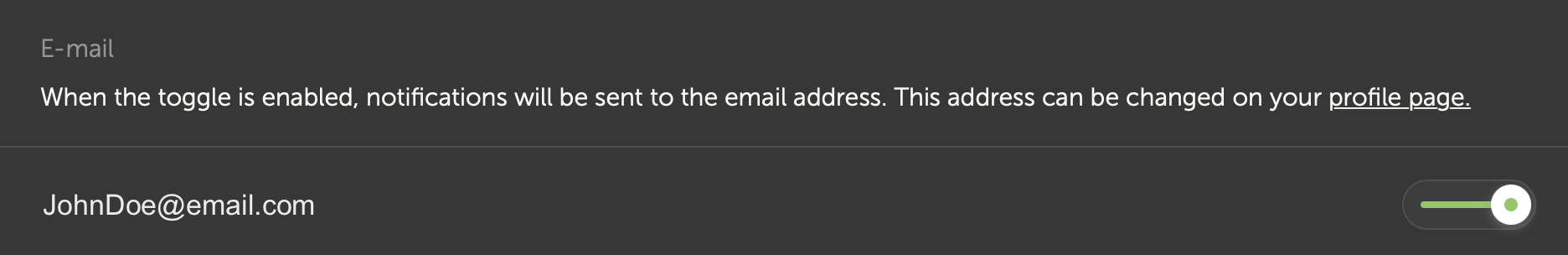

6.8.3. Cómo configurar notificaciones por correo electrónico
Al contrario que las notificaciones de inserción, que han de configurarse para cada dispositivo, es suficiente con activar las notificaciones por correo electrónico en cualquier dispositivo. Estarán activas automáticamente en todos los demás dispositivos. Estos son los pasos necesarios para habilitar las notificaciones por correo electrónico.
  1. Abra la aplicación de VRM o inicie sesión en su cuenta de VRM en un navegador web.
  2. Pulse “ATRÁS” en el menú de la izquierda.
  4. Desplace la barra de “Ajustes de notificaciones para este dispositivo” bajo “Correo electrónico” para habilitar las notificaciones por correo electrónico.
    Debería recibir la notificación de prueba por correo electrónico.

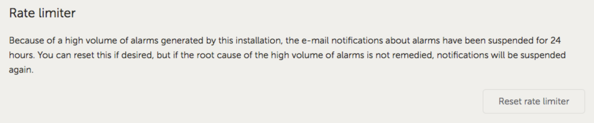

6.8.4. Limitador de velocidad de correo electrónico y notificaciones de inserción
En ciertas circunstancias, algunas instalaciones pueden mantenerse en las proximidades de una condición de advertencia o alarma. Esto puede desencadenar un flujo de correos electrónicos y mensajes de notificación de inserción redundantes, haciendo que el usuario se canse de las alarmas y dando lugar a falsos positivos de spam, además de saturar el buzón de entrada.
Si el sistema detecta que esto está sucediendo, enviará un último correo electrónico advirtiendo de que se dejará de enviar correos electrónicos debido a la limitación de velocidad.
En caso de que se detenga la llegada de alarmas, el sistema volverá a mandar correos electrónicos automáticamente transcurridas 24 horas.
El limitador de velocidad también puede reiniciarse manualmente en el Portal VRM:
  1. En VRM vaya a la instalación
  2. Vaya a Configuración > Reglas de alarmas
  3. Si el limitador de velocidad está activo, verá la siguiente imagen.
  4. Pulse sobre Reiniciar el limitador de velocidad.
