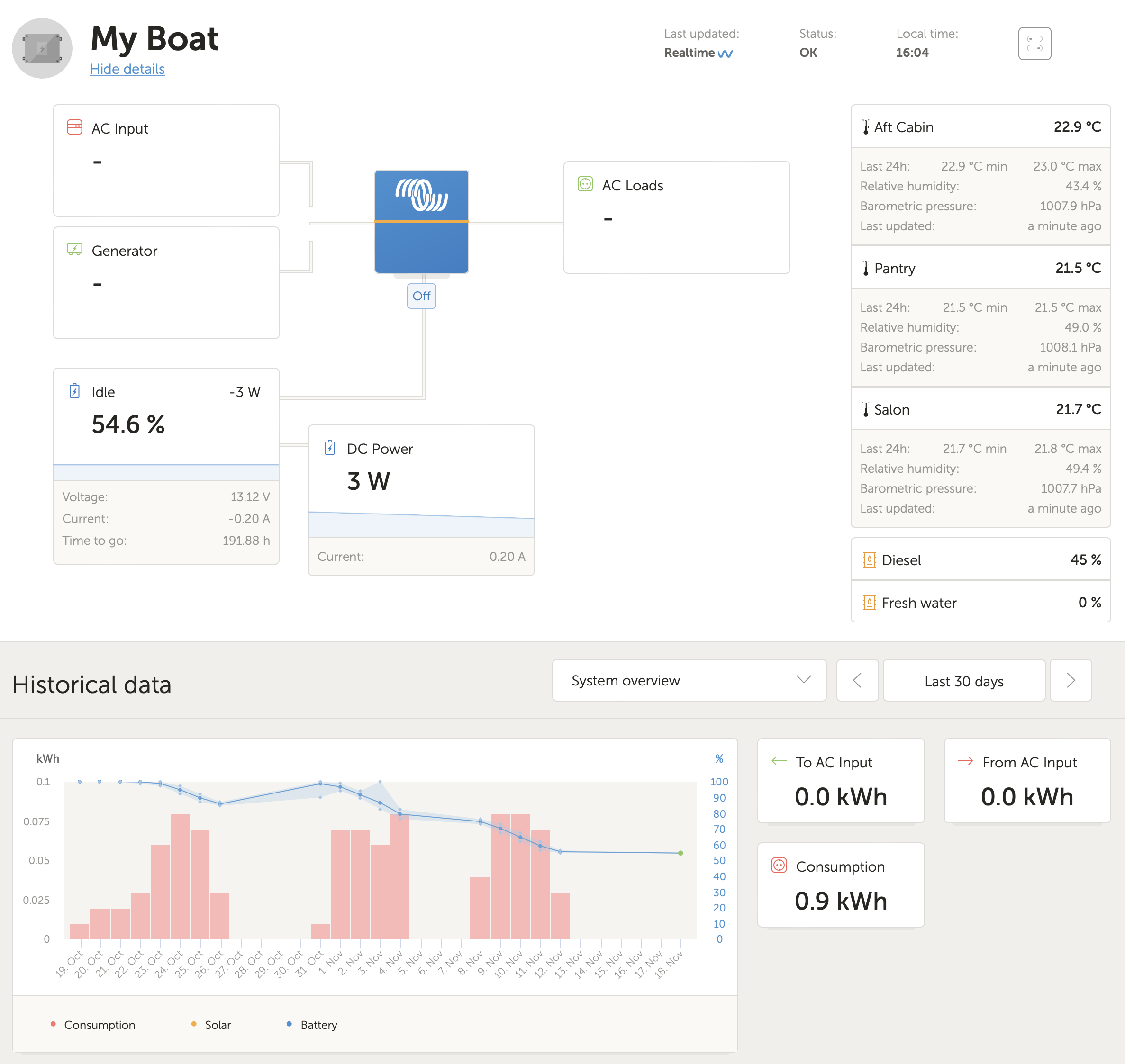

3.2. Ejemplo de captura de pantalla de instalación de un barco

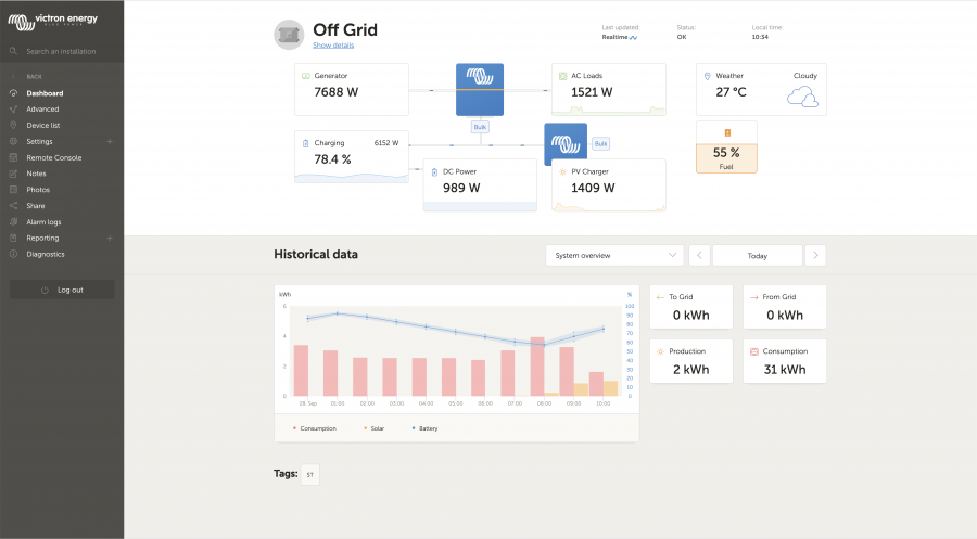

3.3. Ejemplo de captura de pantalla de instalación ESS
3.4. Ejemplo de captura de pantalla de instalación aislada

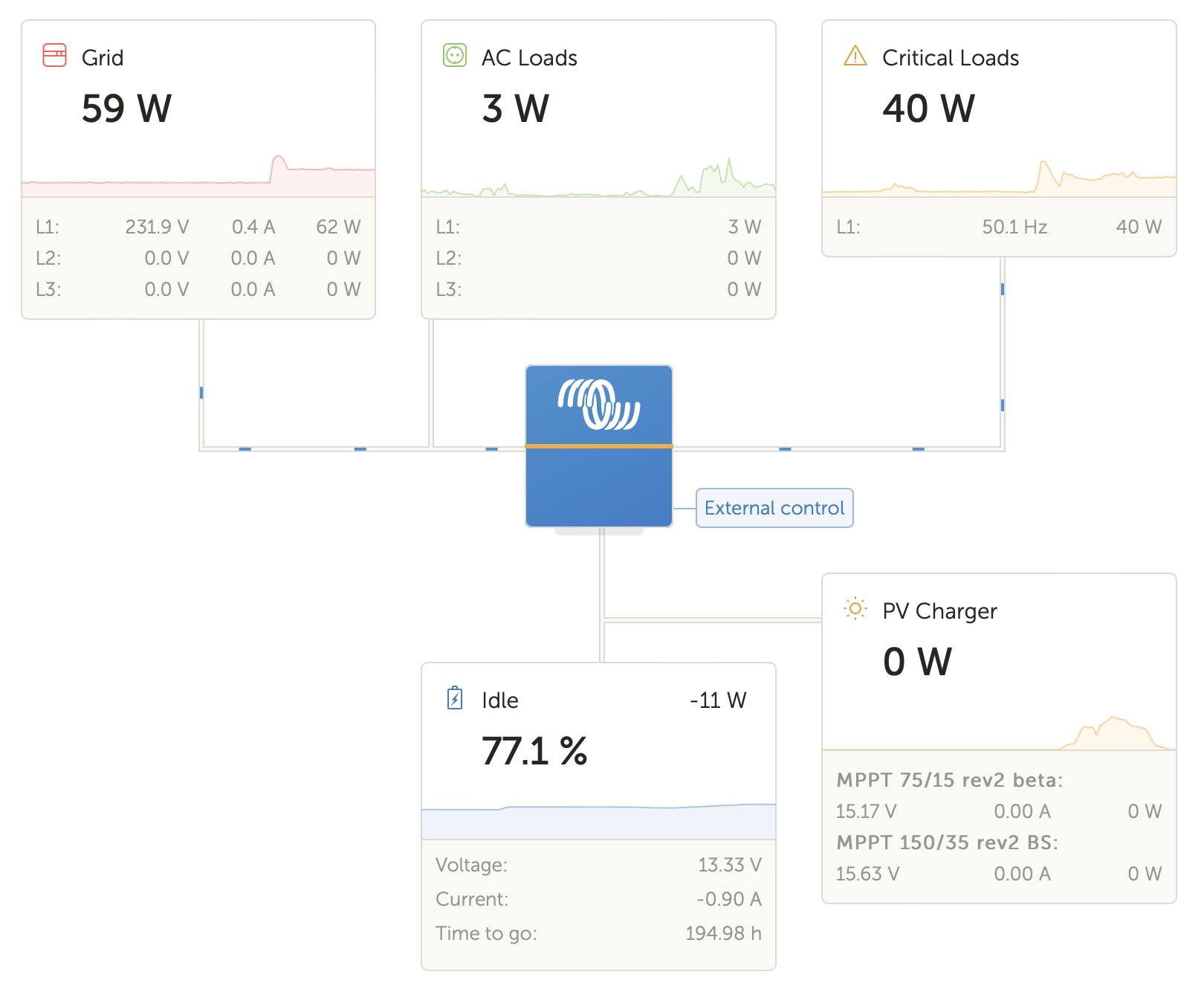

3.5.1. Visualización esquemática
La información mostrada se adapta al sistema instalado. VRM está diseñado para funcionar mejor en sistemas con un inversor/cargador de Victron. En sistemas sin un inversor/cargador puede ver algunas variaciones con respecto a esta disposición.

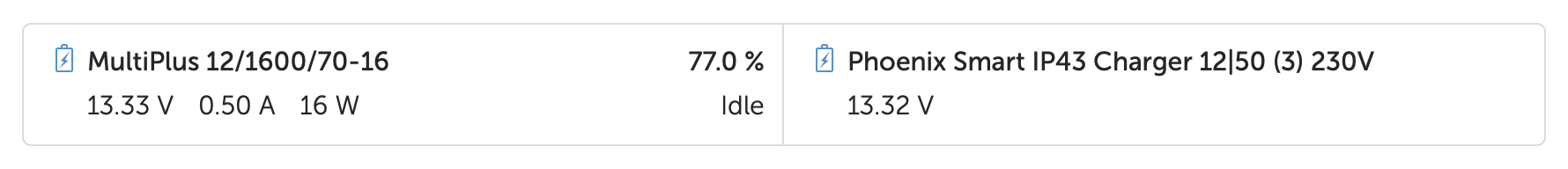

3.5.2. Bloque de baterías
El objetivo de esta parte del panel de control es mostrar todas las baterías disponibles de las instalaciones que tienen varias. Por ejemplo, un barco con dos motores principales (y, por lo tanto, dos baterías de arranque), otra batería de arranque para un generador y dos baterías auxiliares.
El Portal VRM mostrará el nombre, la tensión, la corriente y el estado de carga de cada una de las baterías configuradas.
Configuración:
  1. Configure los ajustes de la batería en el dispositivo GX en Menú → Configuración → Configuración del sistema → Mediciones de la batería.
  2. Ha de cumplir todos los requisitos de la opción Tiempo real, ya que esta información solo está disponible en modo Tiempo real.
  3. Deben configurarse al menos dos baterías. Si solo hay una, la información ya se muestra como parte del resumen general del sistema.
Menú de configuración Mediciones de la batería.
Recoge todas las mediciones disponibles de la batería, incluidos los monitores de baterías, y también una medición simple de la tensión realizada por un cargador solar o un cargador de baterías, por ejemplo. Para un cargador de tres salidas, mostrará las tres tensiones medidas.
El dispositivo GX permite configurar las baterías disponibles del siguiente modo:
  1. Mostrar u ocultar la batería en el panel de control.
  2. Dar a la batería un nombre personalizado en vez del nombre de dispositivo predeterminado.
Captura de pantalla de la consola remota del menú detallado con un cargador CA de tres salidas (solo se ve la salida 3), Lynx Smart BMS y un MultiPlus:El menú Consola remota

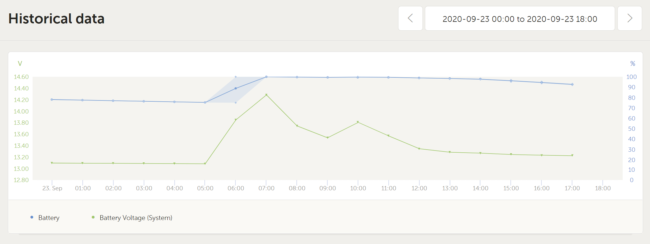

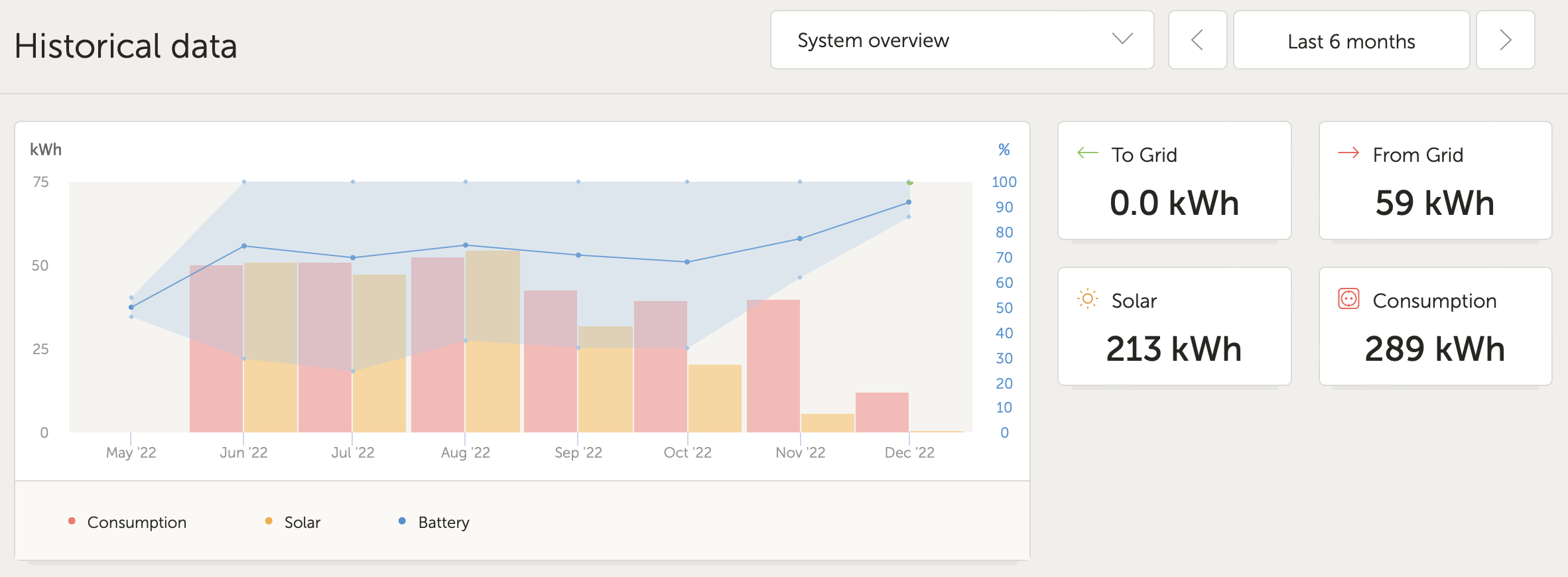

3.5.3. Histórico de datos
Según la información disponible, este bloque mostrará un gráfico de barras con la producción y el consumo en kWh, junto con una línea azul que representa el estado de carga.
En caso de que esta información no esté disponible, mostrará un diagrama de líneas. Los parámetros usados en el diagrama de líneas dependerán de los productos instalados:
  • Monitor de baterías (BMV, SmartShunt o similar): Tensión en el eje izquierdo y estado de carga en el derecho.
  • Inversor Phoenix: Potencia de salida en el eje izquierdo y tensión de la batería en el derecho.
  • Cargador solar: Potencia de salida en el eje izquierdo y tensión de la batería en el derecho.
Los requisitos para la producción y el consumo en kWh se explican en el capítulo Portal VRM - Preguntas frecuentes.
Captura de pantalla de una instalación con solo un inversor Phoenix, en la que, por lo tanto, solo aparece el diagrama de líneas:

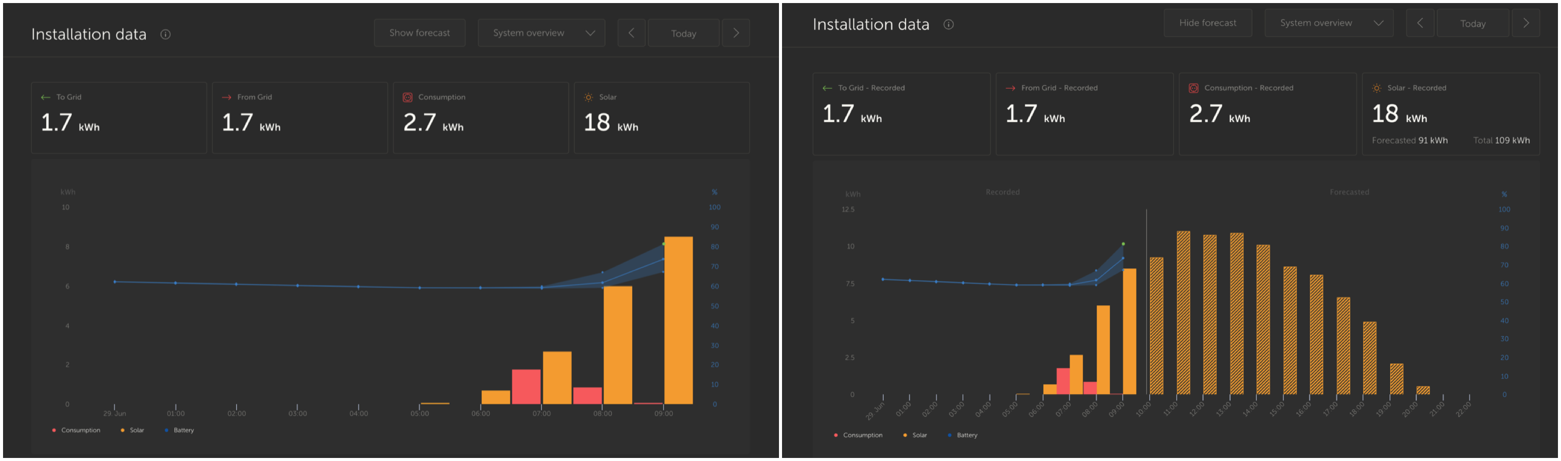

3.5.4. Previsión de producción solar
Esta opción combina un modelo del potencial de producción solar de sus instalaciones con datos de la previsión de radiación obtenidos de la flota global de satélites meteorológicos de Solcast.

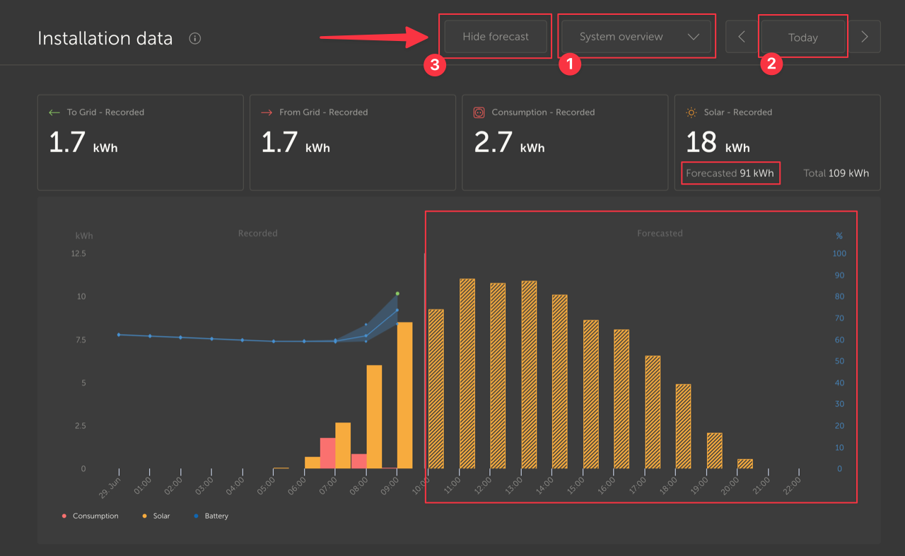

Primeros pasos
Las instalaciones existentes con un historial solar y una ubicación fijada pueden mostrar su previsión solar de forma inmediata.
Para ver la previsión solar, abra el panel de control de VRM de su instalación y seleccione “Hoy”. Debería aparecer un botón de Mostrar/Ocultar previsión.
Al pulsar el botón Mostrar previsión se ampliará la vista para mostrar lo que queda del día y un gráfico de barras con la producción solar estimada.

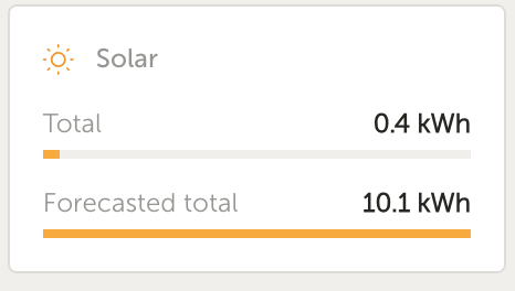

Al mostrar la previsión también se añade más información al Cuadro de información solar del panel de control.
“Total” muestra la energía solar real que se ha convertido a partir del Sol ese día.
“Total previsto” es la producción solar estimada.
Es posible que estas cifras se redondeen.
