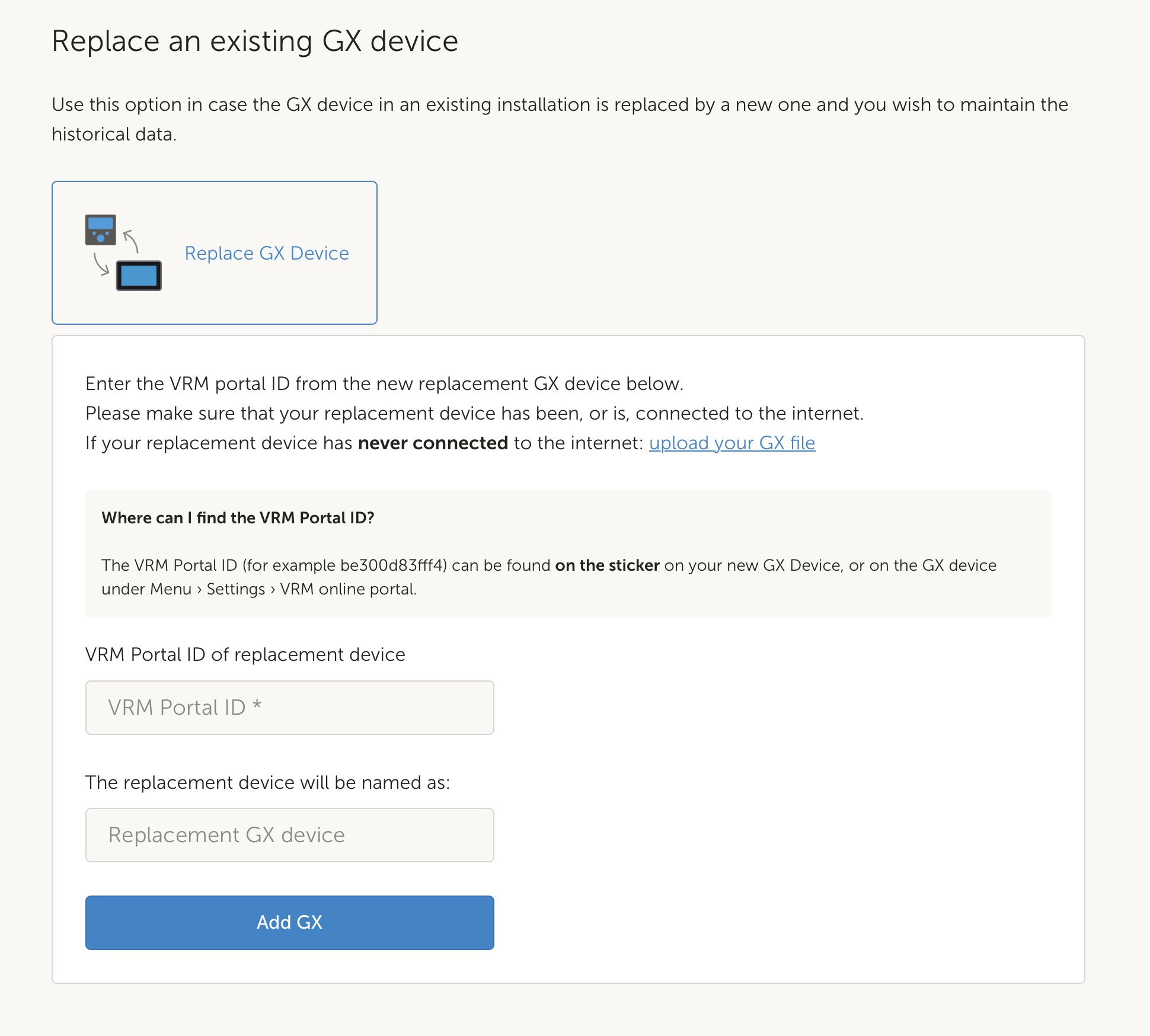

  3. En VRM, pulse “Añadir instalación” y seleccione “Sustituir dispositivo GX”. La misma opción sirve independientemente del modelo que se sustituya.
    Introduzca la identificación del Portal VRM del nuevo dispositivo GX de sustitución y pulse “Añadir GX”

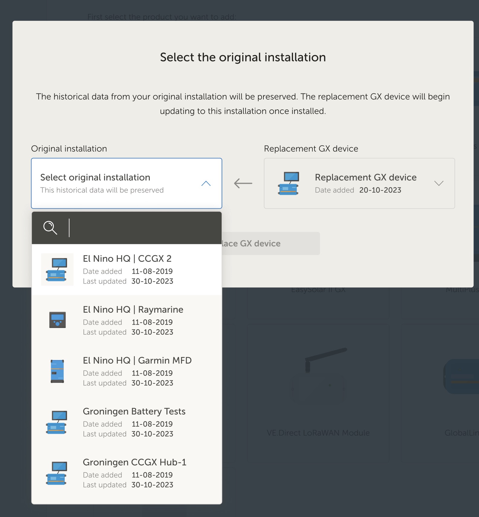

  5. Seleccione la instalación original que contiene los datos históricos que desea conservar.

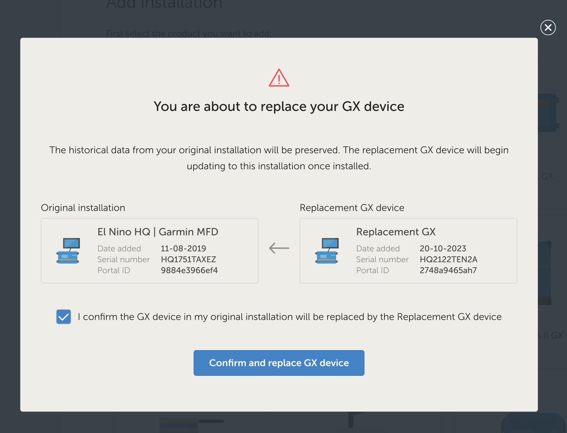

  6. Revise detenidamente la pantalla de confirmación. Preste especial atención a las fechas, los números de serie y la identificación del portal y confirme que coinciden con lo esperado.
  7. Una vez que haya confirmado que todos los detalles son correctos, marque la casilla de confirmación y continúe.
