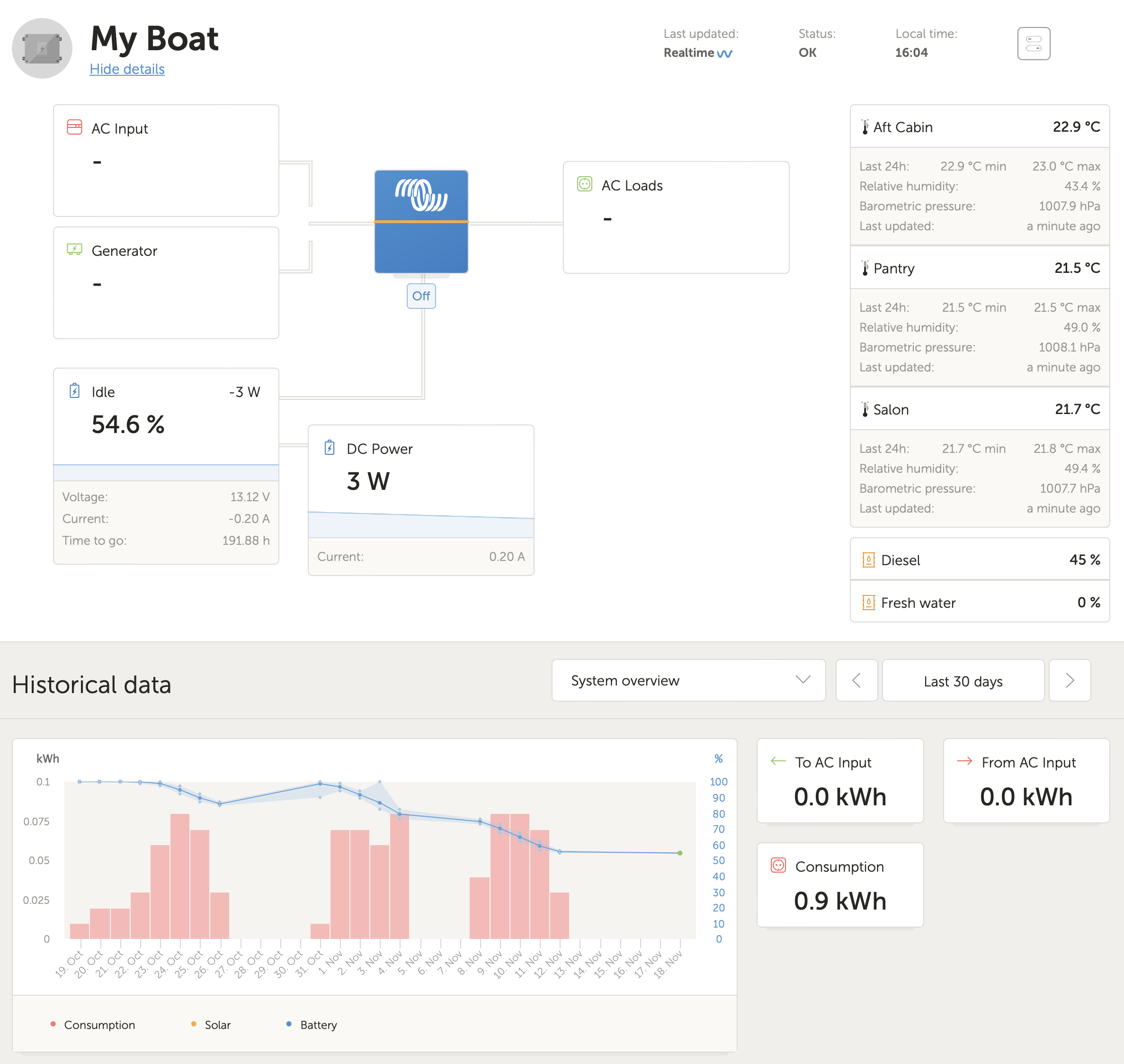

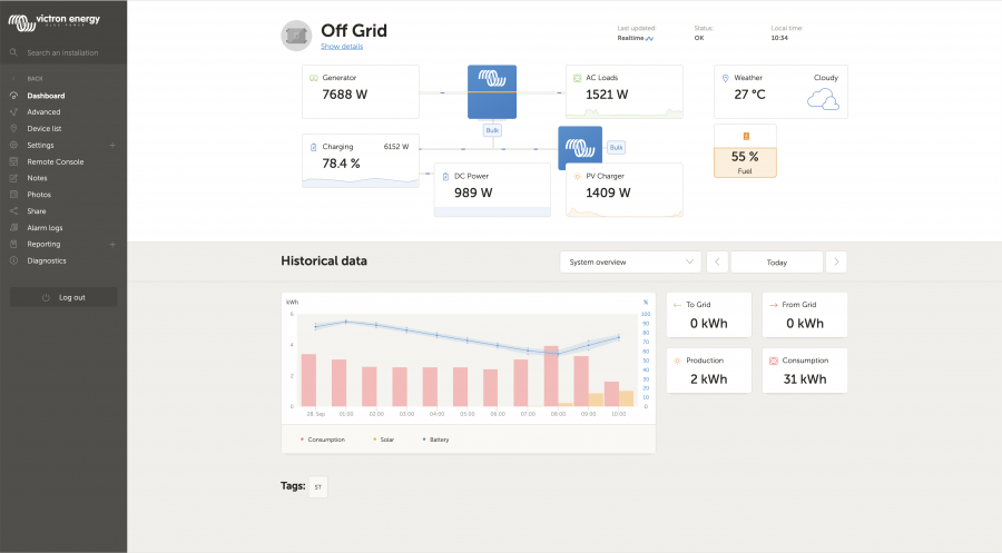

3.2. Voorbeeld schermafbeelding van een jacht installatie

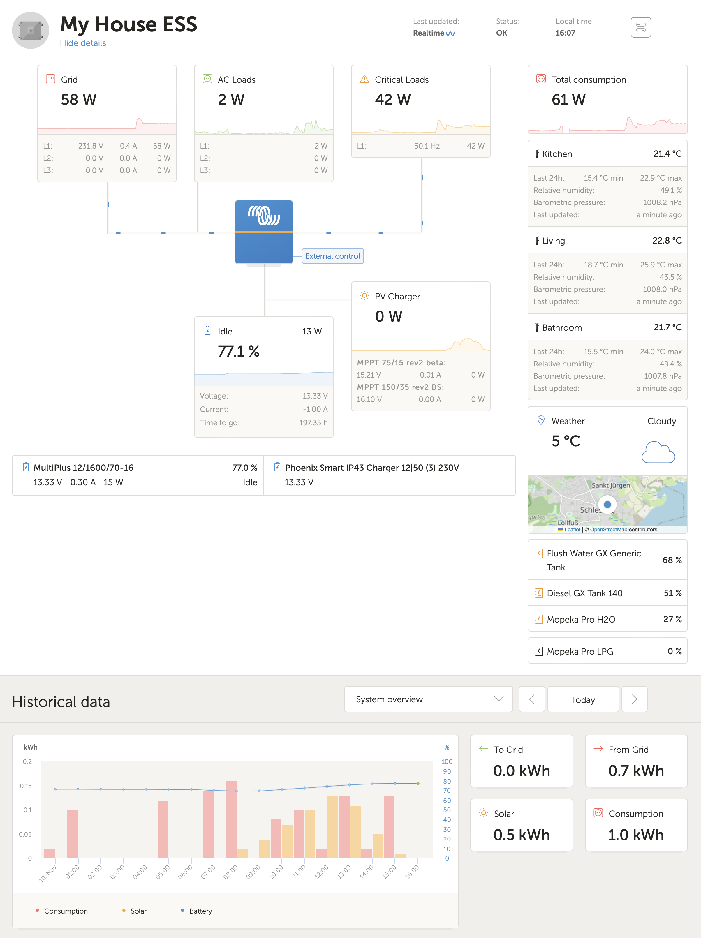

3.3. Voorbeeld schermafbeelding voor ESS installatie
3.4. Voorbeeld schermafbeelding voor zelfvoorzienende installatie

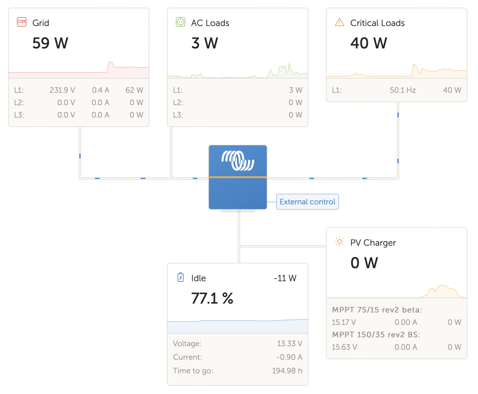

3.5.1. Schematische weergave
De getoonde informatie past zichzelf aan het geïnstalleerde systeem aan. De VRM is ontworpen om het beste te presteren voor systemen met een Victron omvormer/lader. Voor systemen zonder omvormer/lader kunnen er enkele afwijkingen van deze lay-out ontstaan.

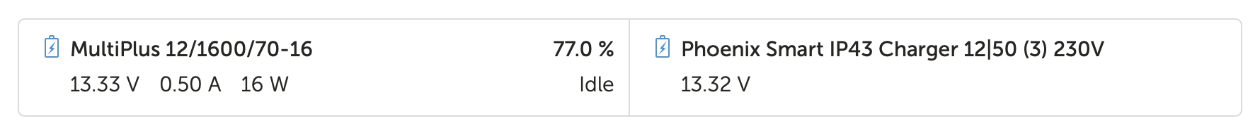

3.5.2. Accublok
Het doel van dit deel van het dashboard is om alle beschikbare accu's te tonen voor installaties met meerdere accu's. Bijvoorbeeld een jacht met twee hoofdmotoren (en dus twee startaccu's), nog een startaccu voor een aggregaat en twee serviceaccu's.
Voor elk van de ingestelde accu's toont het VRM-portaal de naam, de spanning, de stroom en laadstatus.
Instellingen:
  1. Stel de accu-instellingen in op het GX-apparaat, in het Menu → Instellingen → Systeem instellingen → accumetingen.
  2. Voldoe aan alle vereisten voor de Realtime-functie, omdat deze informatie alleen in Realtime-modus beschikbaar is.
  3. Twee of meer accu's moeten ingesteld worden. Als er maar één is, dan wordt de informatie al weergegeven als onderdeel van het hoofdoverzicht van het systeem.
Het instellingenmenu accumeting:
Het menu geeft een overzicht van alle beschikbare accumetingen, waaronder accumonitoren, maar ook een eenvoudige spanningsmeting door bijvoorbeeld een PV-lader of acculader. Voor een lader met drie uitgangen worden alle drie gemeten spanningen vermeld.

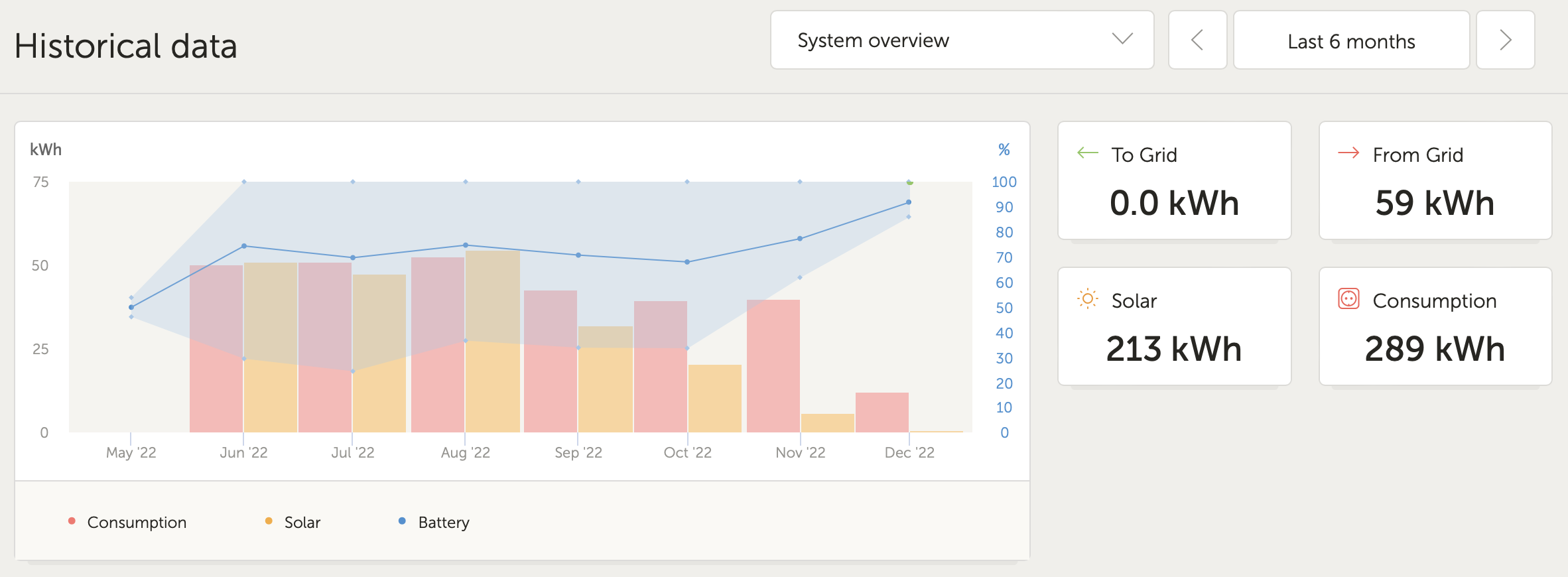

3.5.3. Historische gegevens

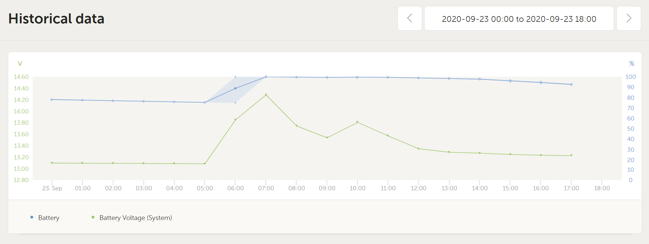

Afhankelijk van de beschikbare informatie toont dit blok een staafdiagram voor de productie en het verbruik in kWh, samen met een blauwe lijn die de laadstatus aangeeft.
Indien die informatie niet beschikbaar is, toont het een lijndiagram. De gebruikte parameters in het lijndiagram hangen af van de geïnstalleerde producten:
  • Accumonitor (BMV, SmartShunt of vergelijkbaar): Spanning op de linkeras en laadstatus op de rechteras.
  • Phoenix omvormer: Uitgangsvermogen op de linkeras, accuspanning op de rechteras.
  • PV-lader: Uitgangsvermogen op de linkeras, accuspanning op de rechteras.
De vereisten voor de kWh productie- en verbruiksgegevens worden uitgelegd in het VRM-portaal - Veelgestelde vragen hoofdstuk.
Schermafbeelding van een installatie met alleen een Phoenix-omvormer en dus met het lijndiagram:

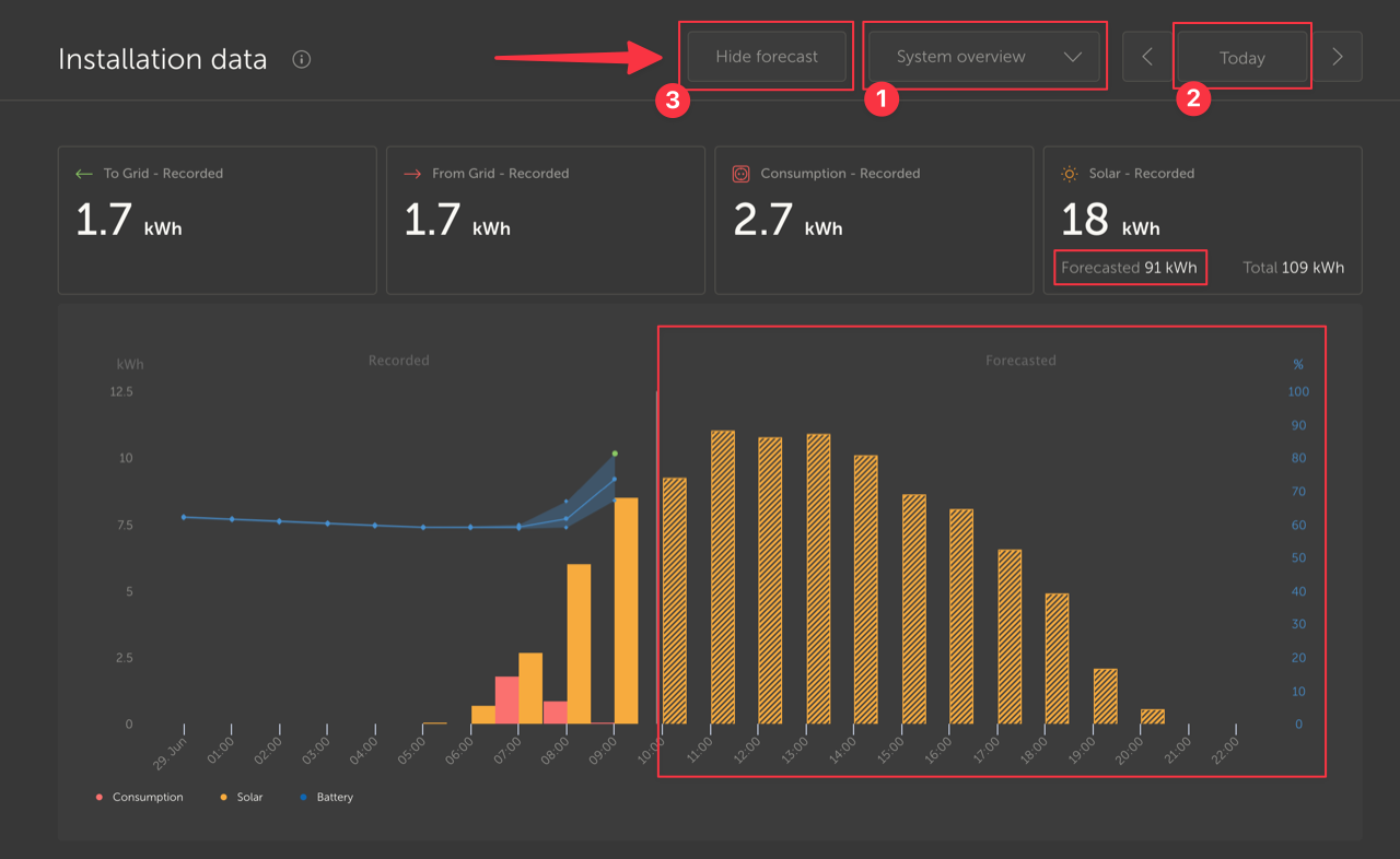

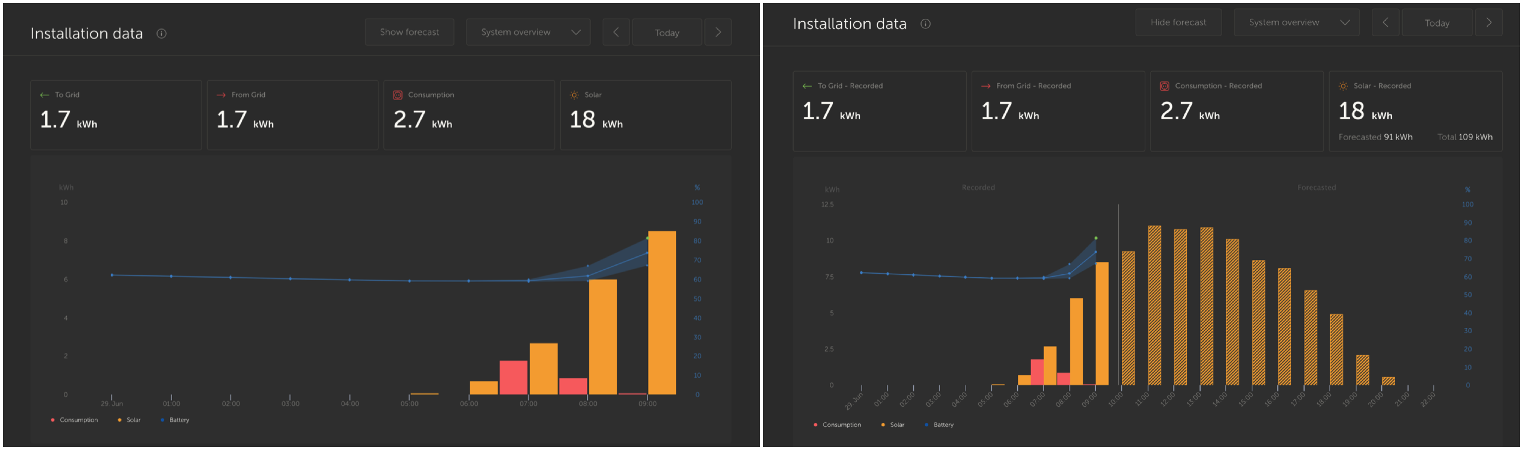

Open, om de PV-verwachting te zien, het installatie VRM-dashboard en selecteer ‘Vandaag’. Dit moet een tonen/verbergen verwachtingstoets tonen.
Door op de knop Voorspelling weergeven te klikken, wordt de weergave uitgebreid met wat er nog over is van de huidige dag en worden er ook balken getekend om de geschatte PV-energieproductie weer te geven.
Tonen van de verwachting voegt ook meer informatie toe aan het PV-informatievak op het dashboard.
“Totaal” toont de werkelijke PV-energie die vandaag van de zon is omgezet.
“Verwacht totaal” is de schatting voor de PV-productie.
Er kan wat afronding zijn van deze cijfers.

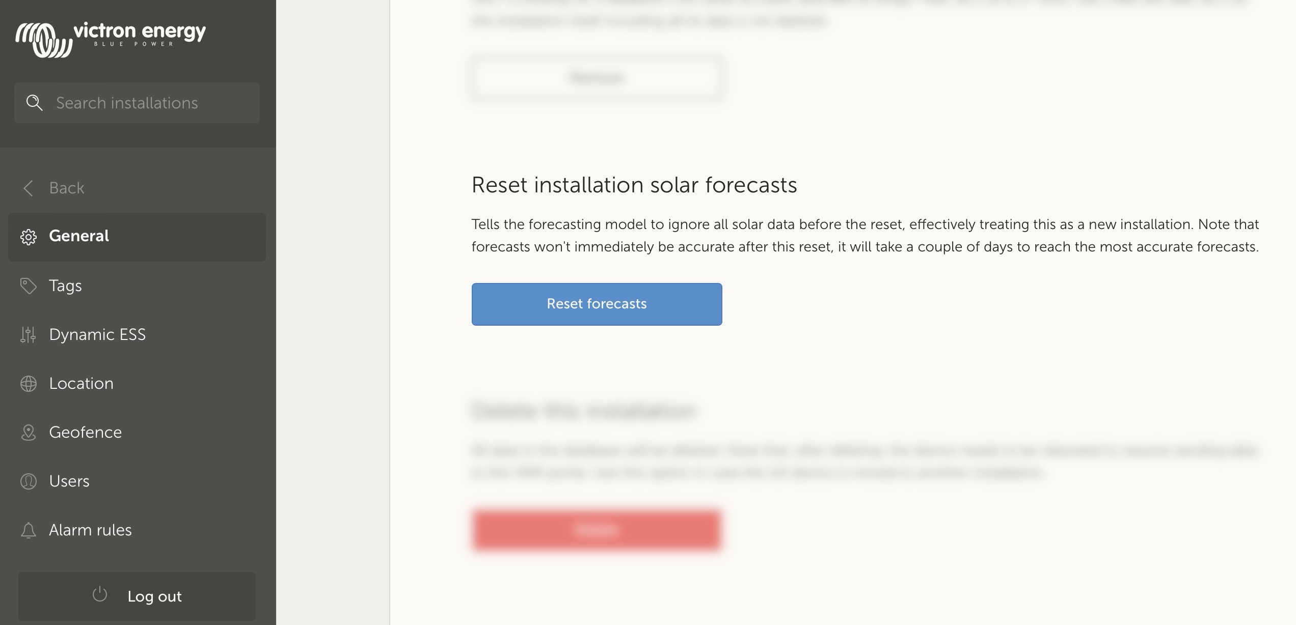

Als het PV-verwachtingsmodel voor de installatie opnieuw ingesteld moet worden, kan dit gedaan worden door te klikken op de knop ”Verwachtingen resetten" in de algemene systeeminstellingen.
