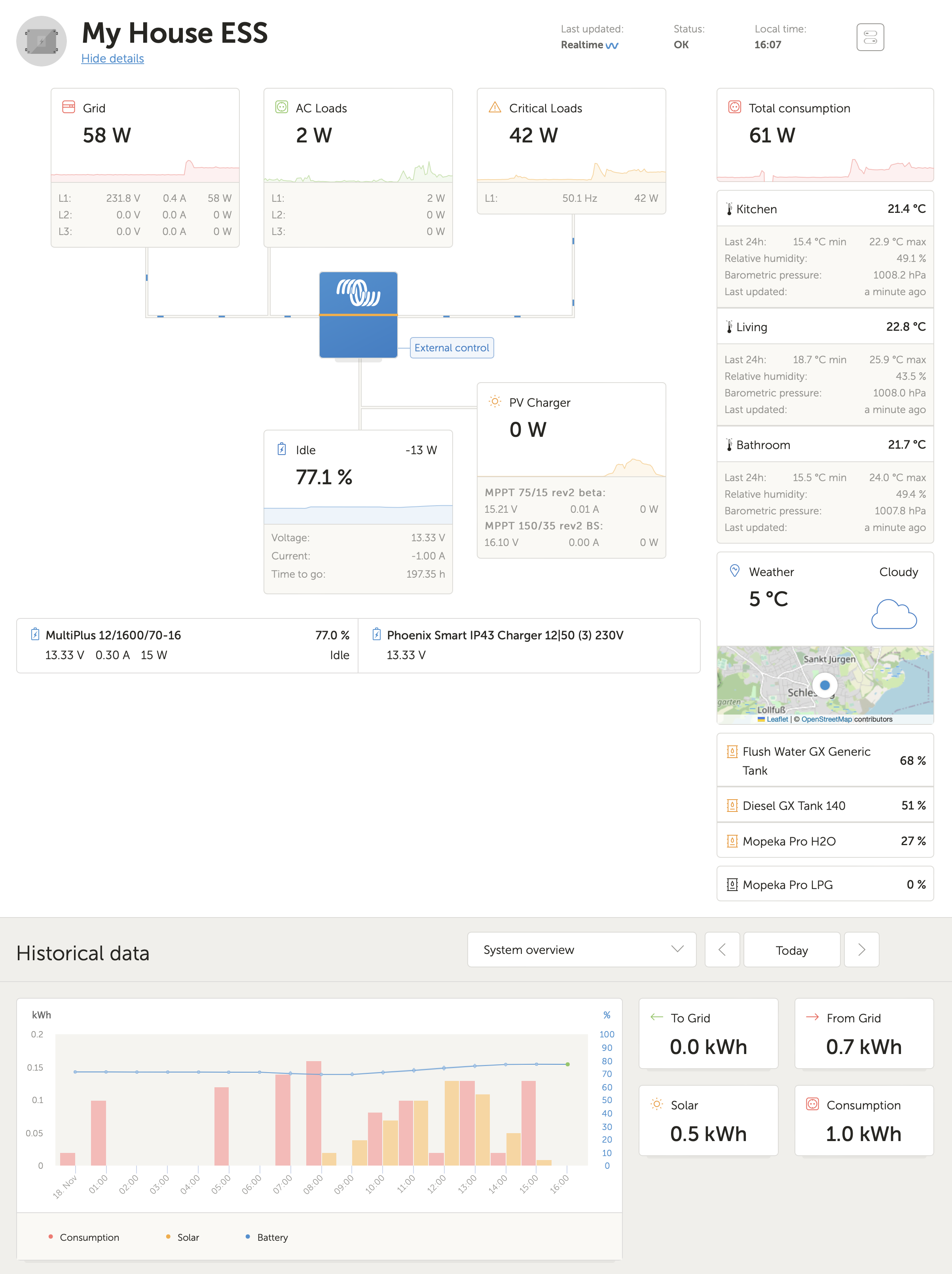

3.3. Exemple de capture d’écran pour une installation ESS

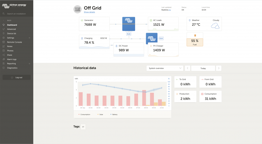

3.4. Exemple de capture d’écran pour une installation hors réseau

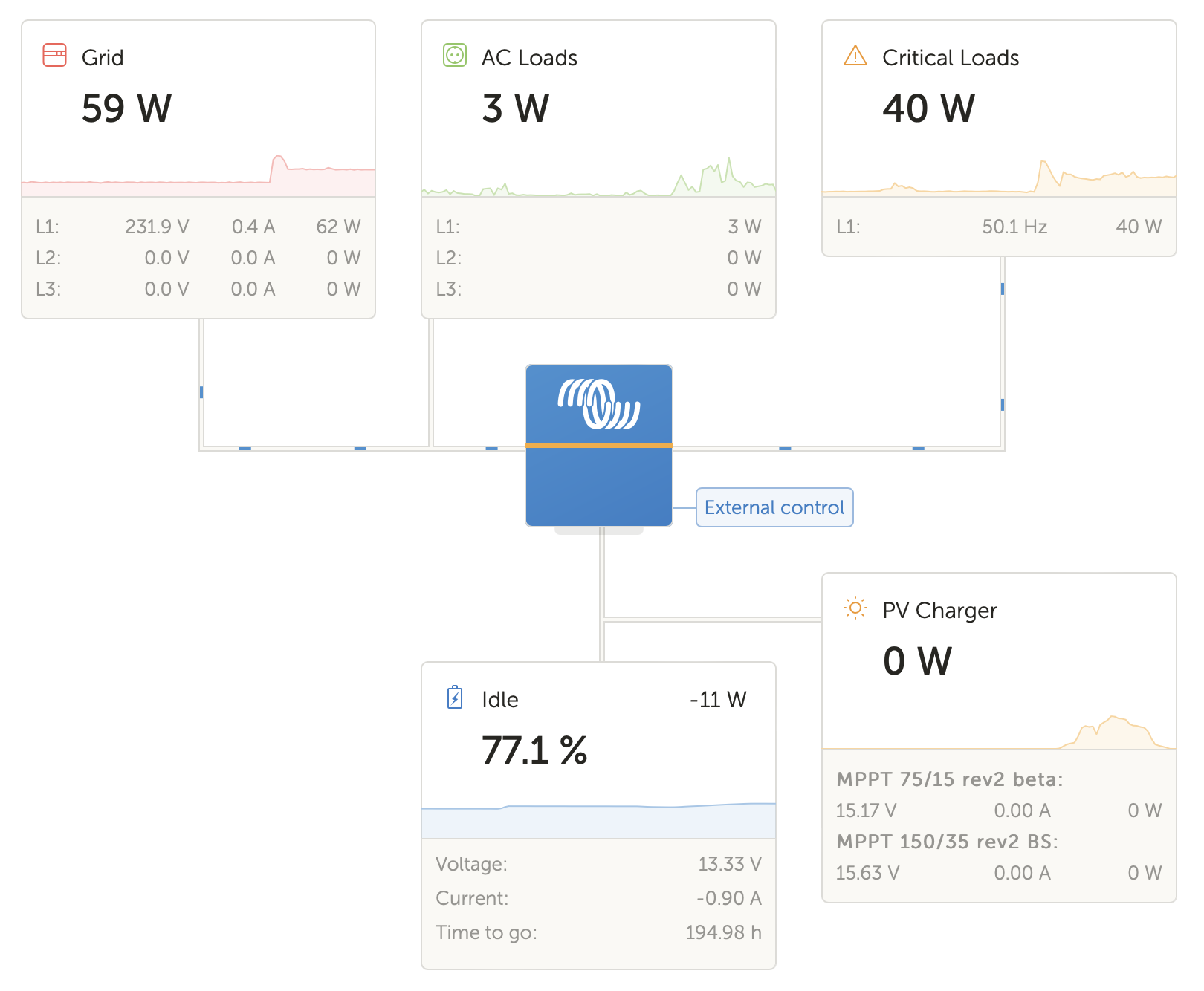

3.5.1. Visualisation schématique
Les informations affichées s’adaptent au système installé. Le portail VRM est conçu pour fonctionner de manière optimale avec les systèmes équipés d’un convertisseur/chargeur Victron. Pour les systèmes ne comportant pas de convertisseur/chargeur, il se peut que l’affichage diffère de cette présentation.

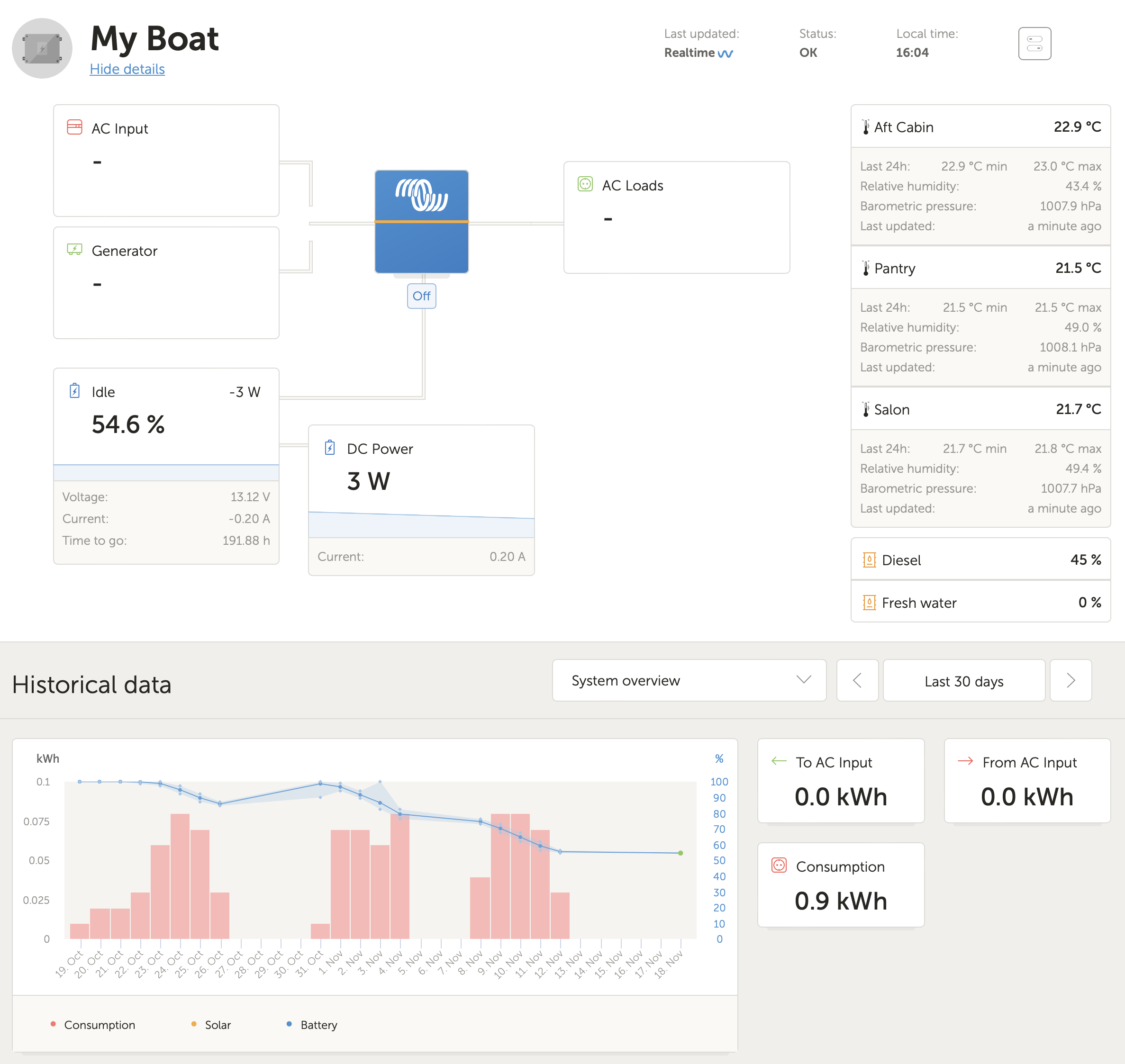

3.5.2. Bloc Batterie

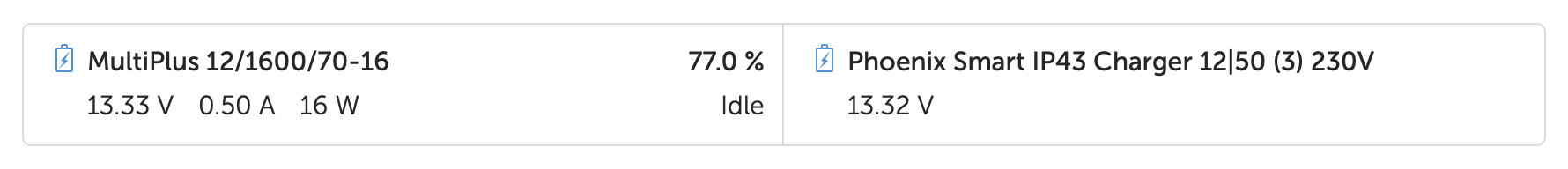

Ce bloc du tableau de bord a pour objectif d’afficher toutes les batteries disponibles dans les installations comportant plusieurs batteries. Par exemple, sur un yacht équipé de deux moteurs principaux (et donc deux batteries de démarrage), d’une batterie de démarrage pour le générateur, et de deux batteries de service.
Pour chaque batterie configurée, le portail VRM affiche son nom, sa tension, son intensité et son état de charge.

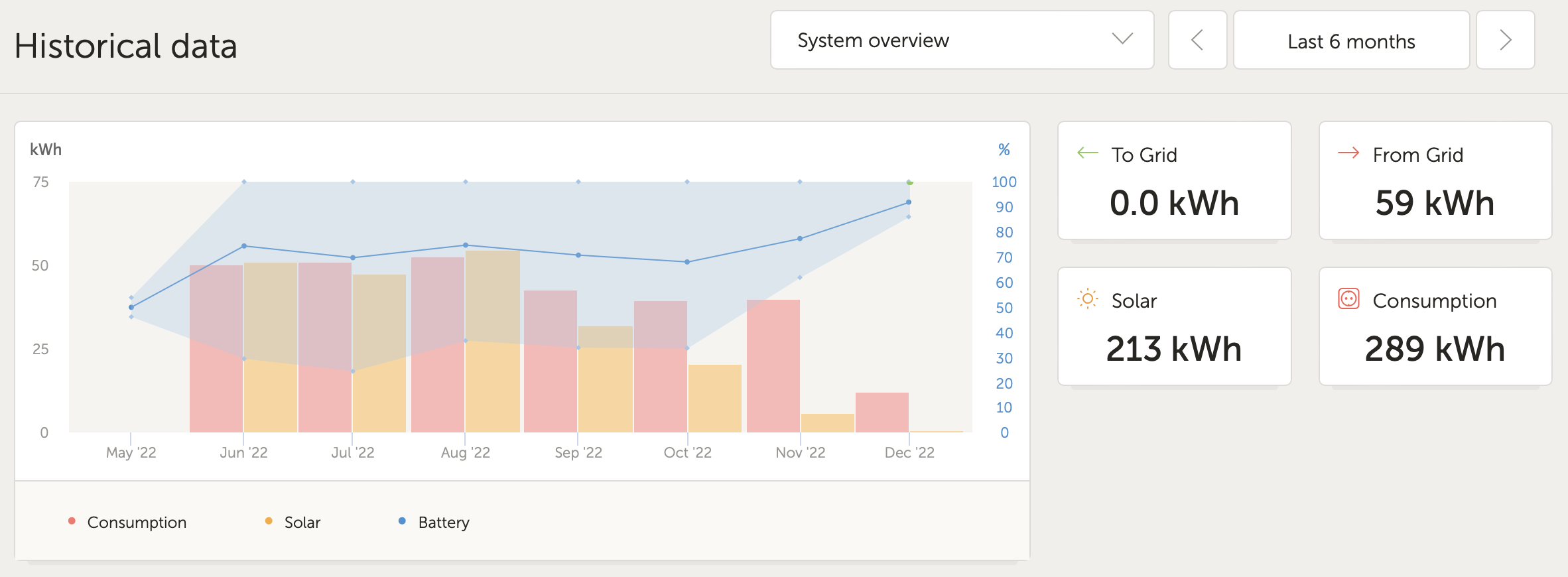

3.5.3. Données historiques
En fonction des informations disponibles, ce bloc affichera un graphique à barres représentant la production et la consommation en kWh, accompagné d’une ligne bleue indiquant l’état de charge.
Si ces données ne sont pas disponibles, un diagramme linéaire sera affiché. Les paramètres utilisés dans le diagramme linéaire dépendent des produits installés :
  • Contrôleur de batterie (BMV, SmartShunt ou similaire) : tension sur l’axe gauche et état de charge (SoC) sur l’axe droit.
  • Convertisseur Phoenix : puissance de sortie sur l’axe gauche et tension de la batterie sur l’axe droit.
  • Chargeur solaire : puissance de sortie sur l’axe gauche et tension de la batterie sur l’axe droit.
Les conditions requises pour l’affichage des données de production et de consommation en kWh sont expliquées dans le chapitre Portail VRM – Questions fréquemment posées.

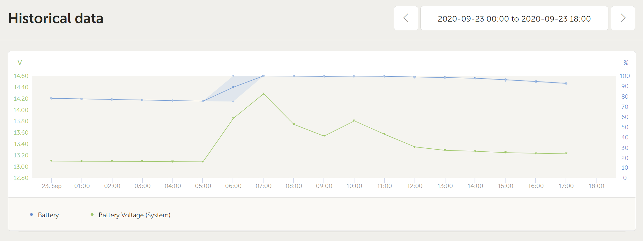

Capture d’écran d’une installation équipée uniquement d’un convertisseur Phoenix, affichant ainsi un diagramme linéaire :

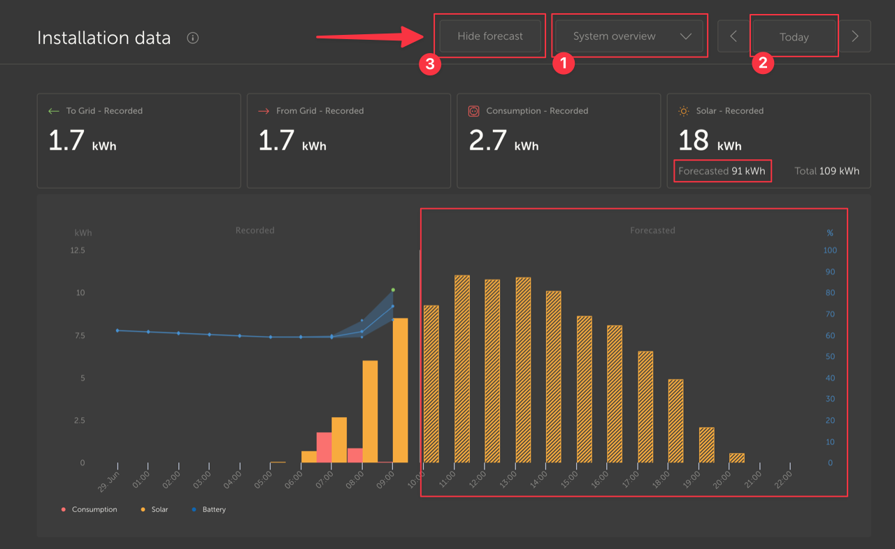

Pour afficher la prévision solaire ouvrez le tableau de bord VRM de votre site et sélectionnez « Aujourd’hui ». Un bouton « Afficher/Masquer les prévisions » devrait apparaître.
En cliquant sur « Afficher les prévisions », la vue s’élargit pour montrer le reste de la journée en cours, et affiche également des barres indiquant la production solaire estimée.

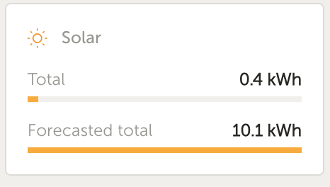

L’affichage des prévisions permet également d’enrichir la boîte d’informations solaires sur le tableau de bord.
« Total » indique l’énergie solaire réellement produite aujourd’hui.
« Total prévu » indique l’estimation de la production solaire.
Il se peut que ces valeurs soient légèrement arrondies.

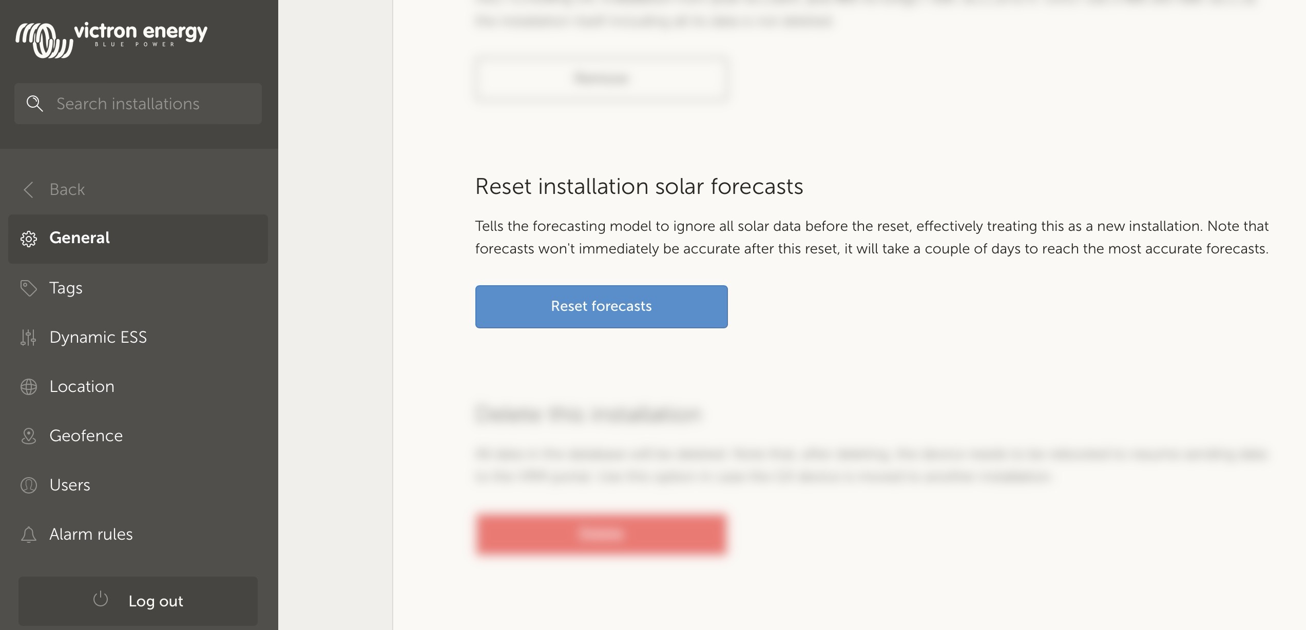

Si vous devez réinitialiser le modèle de prévision solaire de votre site, vous pouvez le faire en cliquant sur le bouton « Réinitialiser les prévisions » dans les paramètres généraux du système.
