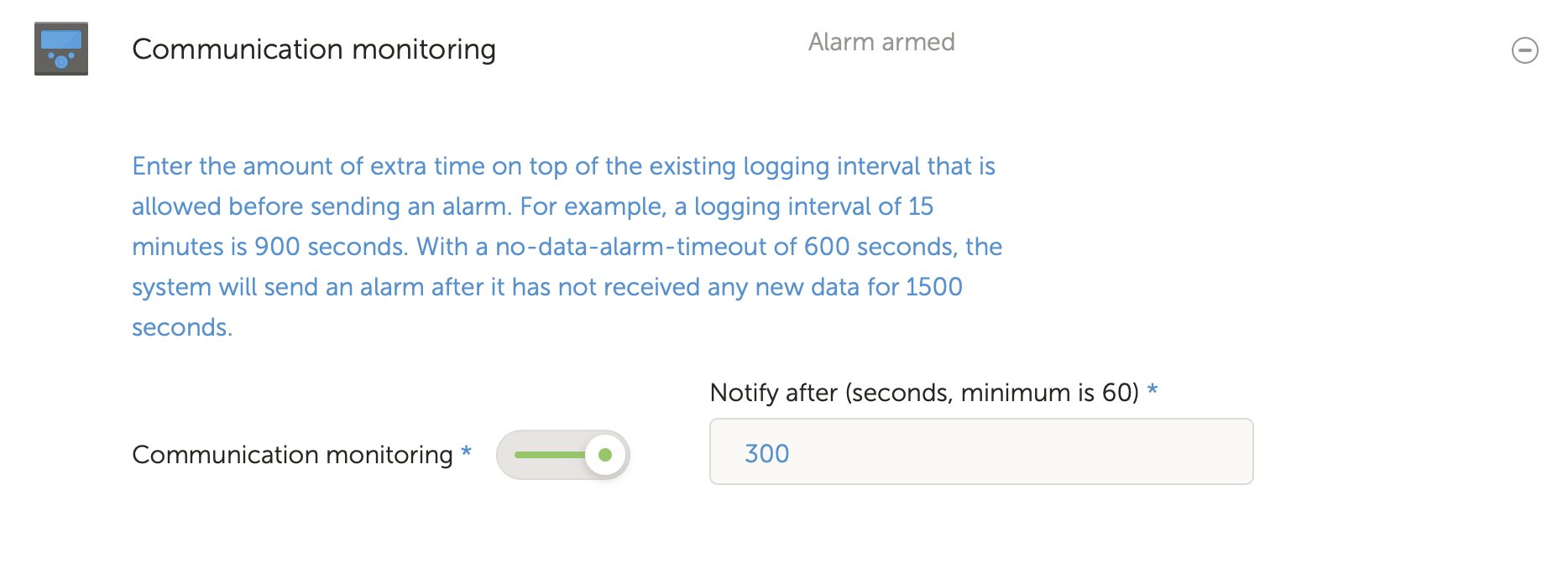

6.1. Bewaken van communicatie
Wordt meestal gebruikt voor stationaire installaties zoals systemen die niet aan het elektriciteitsnet zijn gekoppeld en telecommunicatie-installaties waarbij het belangrijk is om te weten dat de communicatie tussen het GX-apparaat (d.w.z. de installatie) en de VRM Portal verloren kan zijn gegaan.
Beschikbare opties:
  • Bewaken van communicatie aan/uit schakelen
  • Melding nadien: verleng het interval (zoals ingesteld in de online instellingen van het GX-apparaat VRM portaal voor Log interval) dat is toegestaan zonder dat er gegevens zijn ontvangen voordat er een geen gegevens alarm wordt verzonden.

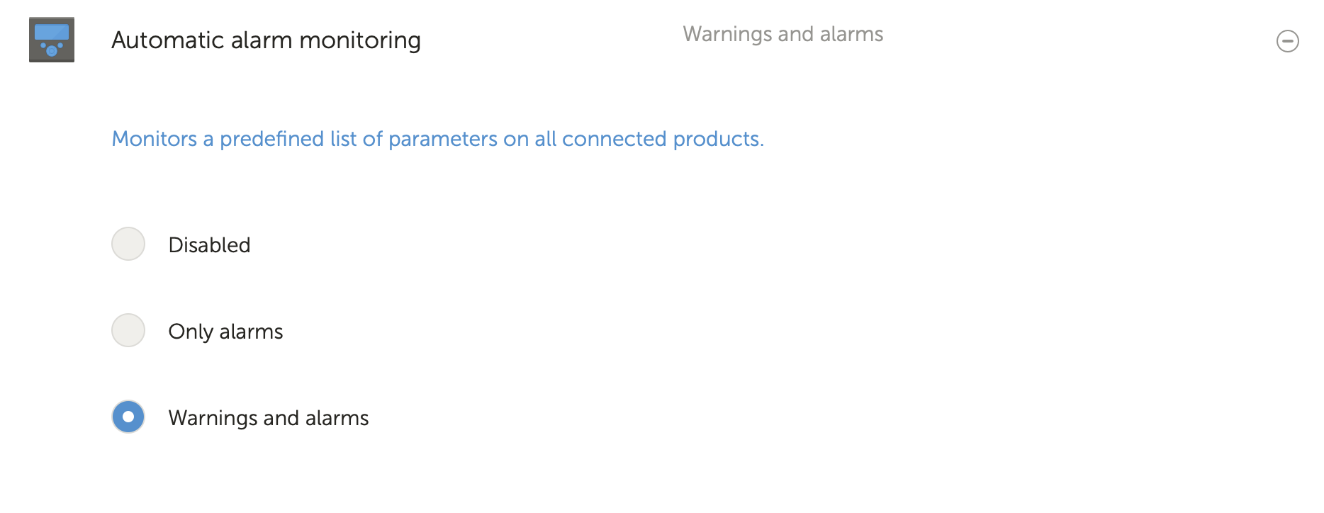

6.2. Automatische alarmbewaking
Bewaakt een voorafbepaalde lijst van parameters op alle aangesloten producten. Met deze functie is het niet nodig om handmatig alarmregels in te stellen voor alle verschillende parameters. Er wordt een melding verzonden als één van de onderstaande parameters een alarmstatus bereikt, en optioneel ook voor waarschuwingen. Er wordt een herstelmelding verzonden als de parameter terugkeert naar zijn normale waarde.
Dit is standaard ingesteld op Uitsluitend alarmen.
Beschikbare opties:
  • Uitgeschakeld: schakelt de Automatische alarmbewaking uit
  • Alleen alarmen: stuur alleen meldingen voor alarmen
  • Waarschuwingen en alarmen: meldingen verzenden voor waarschuwingen en alarmen

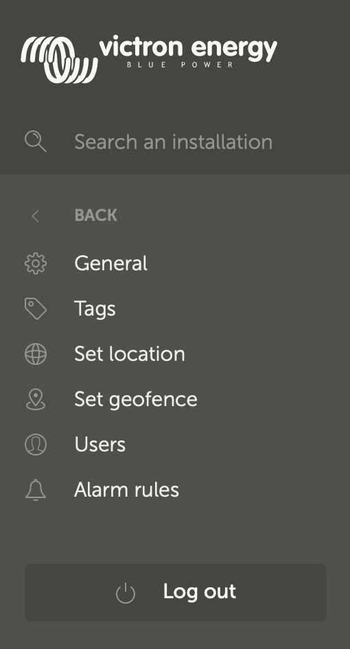

  1. Ga naar Instellingen → Alarmregels en klik op Nieuwe alarmregel toevoegen.

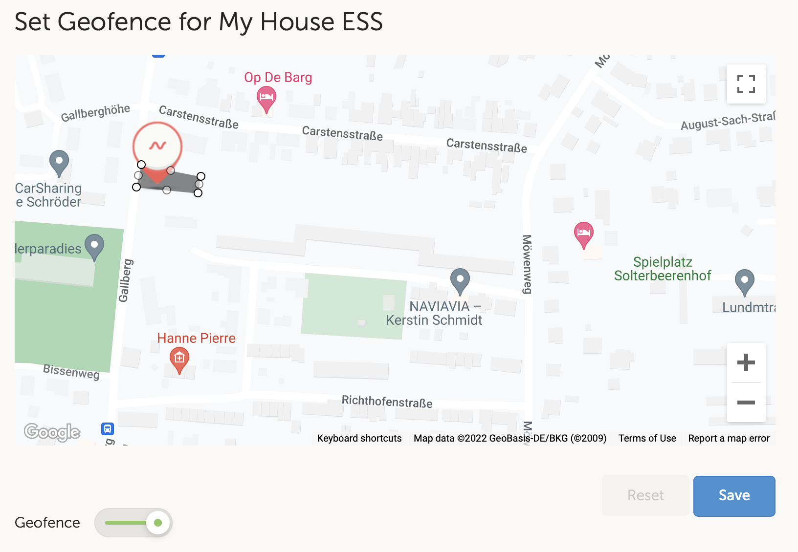

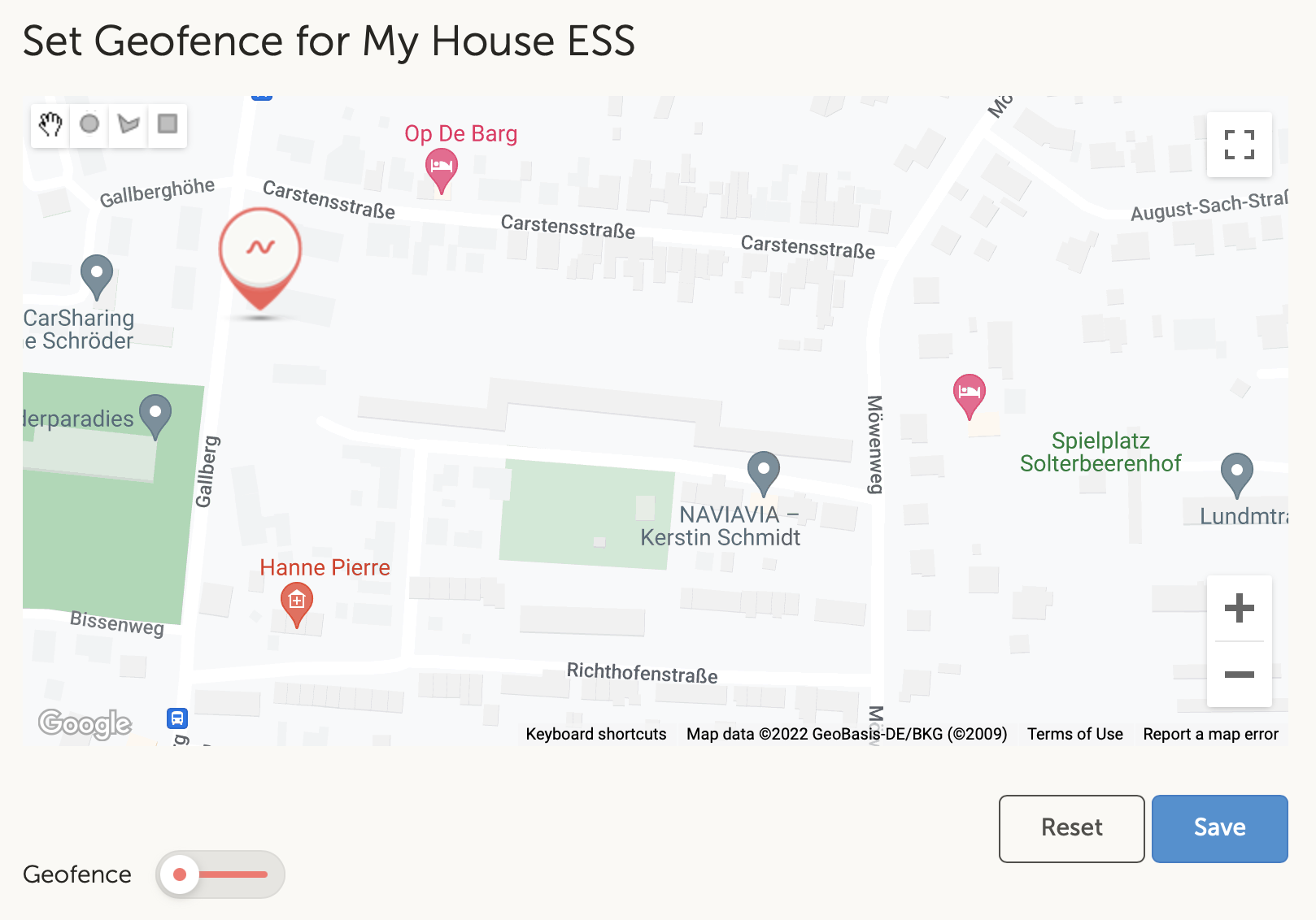

6.7. Geofence
Kenmerkend gebruikt voor campers en boten. Het onderstaande voorbeeld toont een Geofence die een waarschuwing geeft als de camper de aangewezen parkeerplaats verlaat. Er wordt ook een alarm gegenereerdals de locatiegegevens niet langer worden ontvangen, bijvoorbeeld als de GPS-ontvanger niet langer verbonden is. Gebruik dit in combinatie met het communicatiebewakingsalarm voor een volledige dekking.
Stappen om een Geofence in te stellen:
  1. Ga naar Instellingen → Geofence en klik op Geofence instellen.
  2. Teken een cirkel, vorm of rechthoek (beschikbaar linksboven) rond de huidige GPS-positie (gemarkeerd met een traanvormig pictogram met een sinus erin). Houd er rekening mee dat het ook mogelijk is om Onregelmatige vormen te tekenen met het vormgereedschap.
  3. Als de Geofence opgeslagen is, dan is het geactiveerd. Gebruik de schuifregelaar linksonder om het Geofence-alarm uit te schakelen voordat de camper of boot verplaatst wordt.

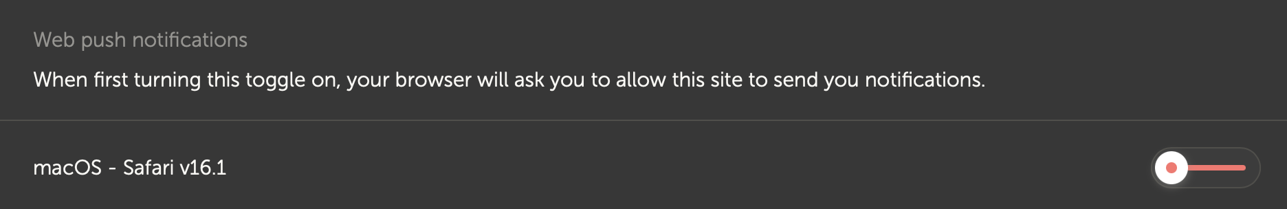

6.8.2. Hoe webpush-meldingen instellen in een browser
Push-meldingen kunnen ook ingeschakeld worden voor een webbrowser zoals Apple Safari, Google Chrome en andere op macOS en Windows. In dit hoofdstuk worden de stappen uitgelegd om dit te doen.
  1. Login op deVRM-gebruiker via een webbrowser.
  2. Klik op 'TERUG' bovenaan links.
  3. Klik op Voorkeuren en dan op Meldingen.
  4. In 'Meldingsinstellingen voor dit apparaat' onder 'Webpush-meldingen' staat de browser al wel vermeld, maar is nog niet geactiveerd. Schuif de schuifschakelaar om webpushmeldingen in te schakelen.
    Als de schakelaar voor de eerste keer wordt ingeschakeld, zal de browser vragen of de VRM URLtoegestaan wordt om om meldingen te sturen. Er wordt er maar eenmaal naar gevraagd. Als er geen toestemming is gegeven, kan dit later worden gedaan in de instellingen van de browser-app (raadpleeg ook de veelgestelde vragen Waarom krijg ik geen pushmeldingen in mijn Google Chrome browser op een Apple Mac?).
  5. Controleer of het werkt; tik op Verzenden van een testmelding.
    Alle apparaten en browsers, die pushmeldingen voor VRM ingeschakeld hebben, ontvangen de testmelding.

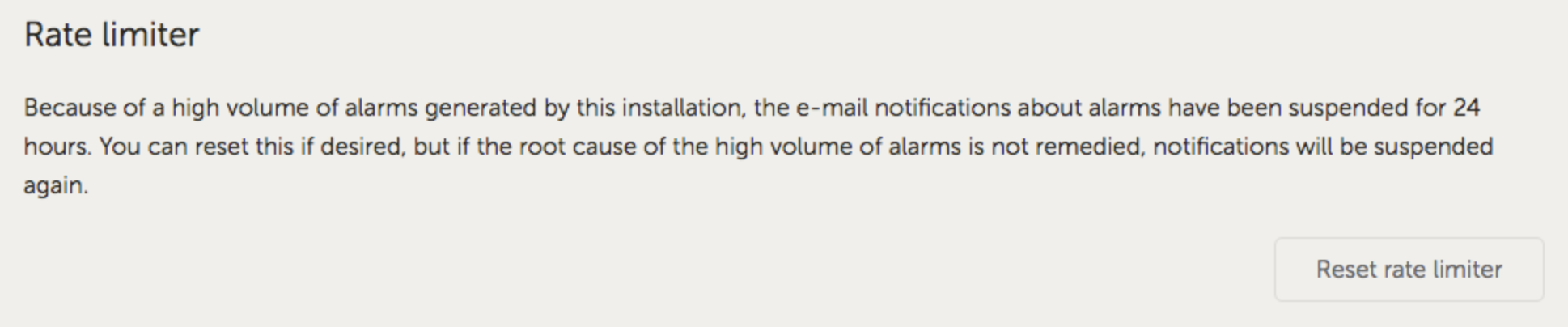

6.8.4. Snelheidsbegrenzer voor e-mail en pushmeldingen
Onder bepaalde omstandigheden kunnen sommige installaties in de buurt komen van een waarschuwings- of alarmtoestand. Dit kan leiden tot een stroom van overbodige e-mail- en/of pushberichten, wat kan leiden tot alarm moeheid bij gebruikers en valse meldingen van spam, om nog maar te zwijgen van een overvolle inbox.
Als het systeem detecteert dat dit gebeurt, stuurt het een laatste e-mail uit met daarin een waarschuwing dat het vanwege de snelheidsbeperking zal stoppen met het verzenden van nieuwe e-mails.
Als de stroom alarmen stopt, verstuurt het systeem na 24 uur automatisch weer e-mails.
De snelheidsbegrenzer kan ook handmatig gereset worden op het VRM-portaal:
  1. Ga in VRM naar de installatie
  2. Ga naar Instellingen → Alarmregels
  3. Als de snelheidsbegrenzer actief is, wordt getoond de onderstaande afbeelding.
  4. Klik op resetten snelheidsbegrenzer.
