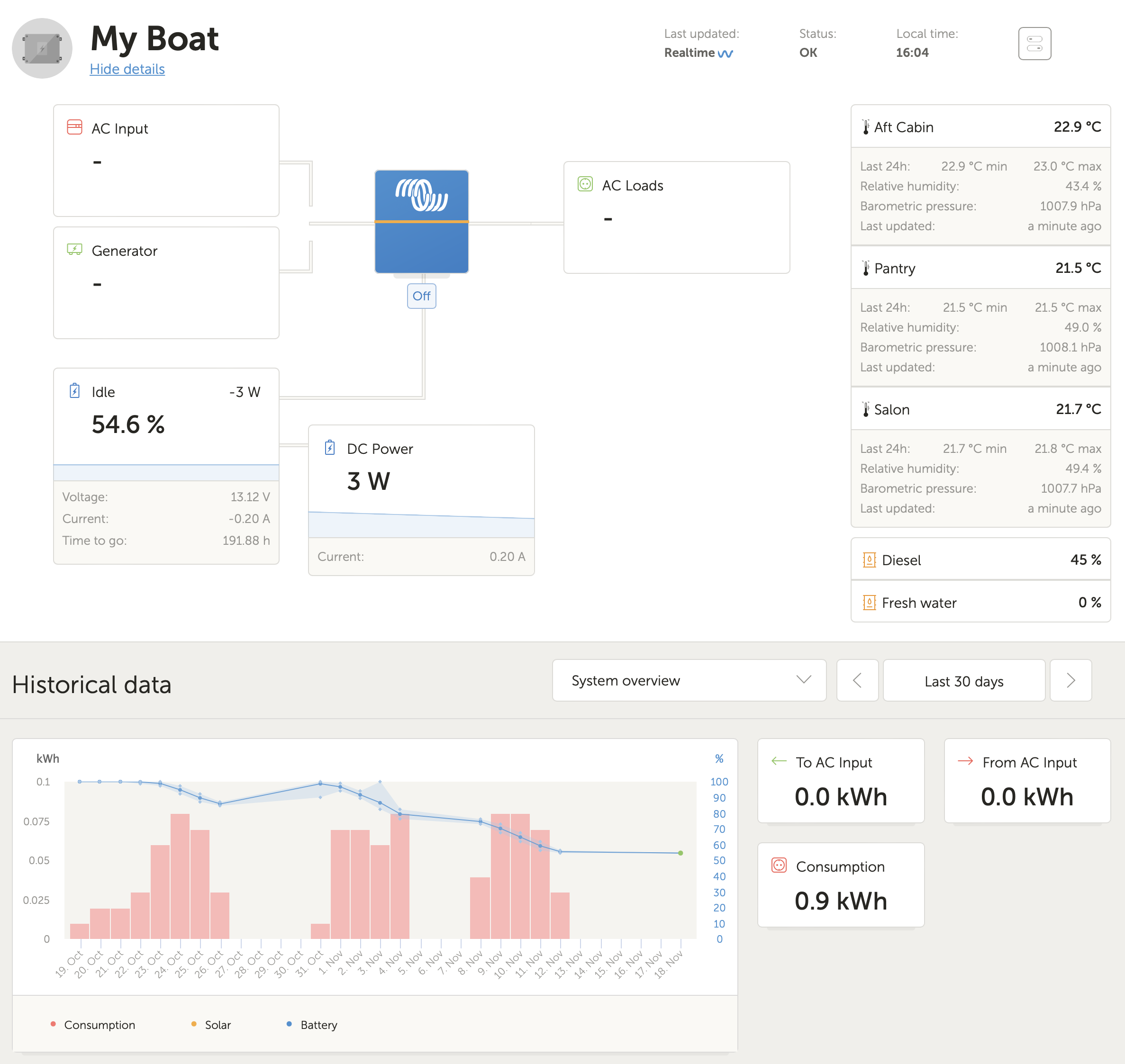

3.2. Exempelskärmbild för lustjaktsinstallation

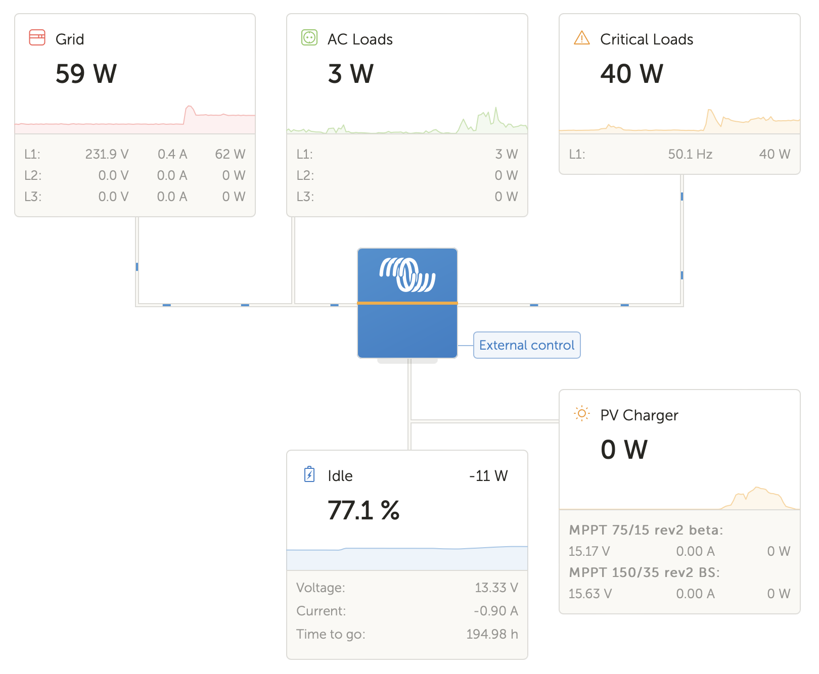

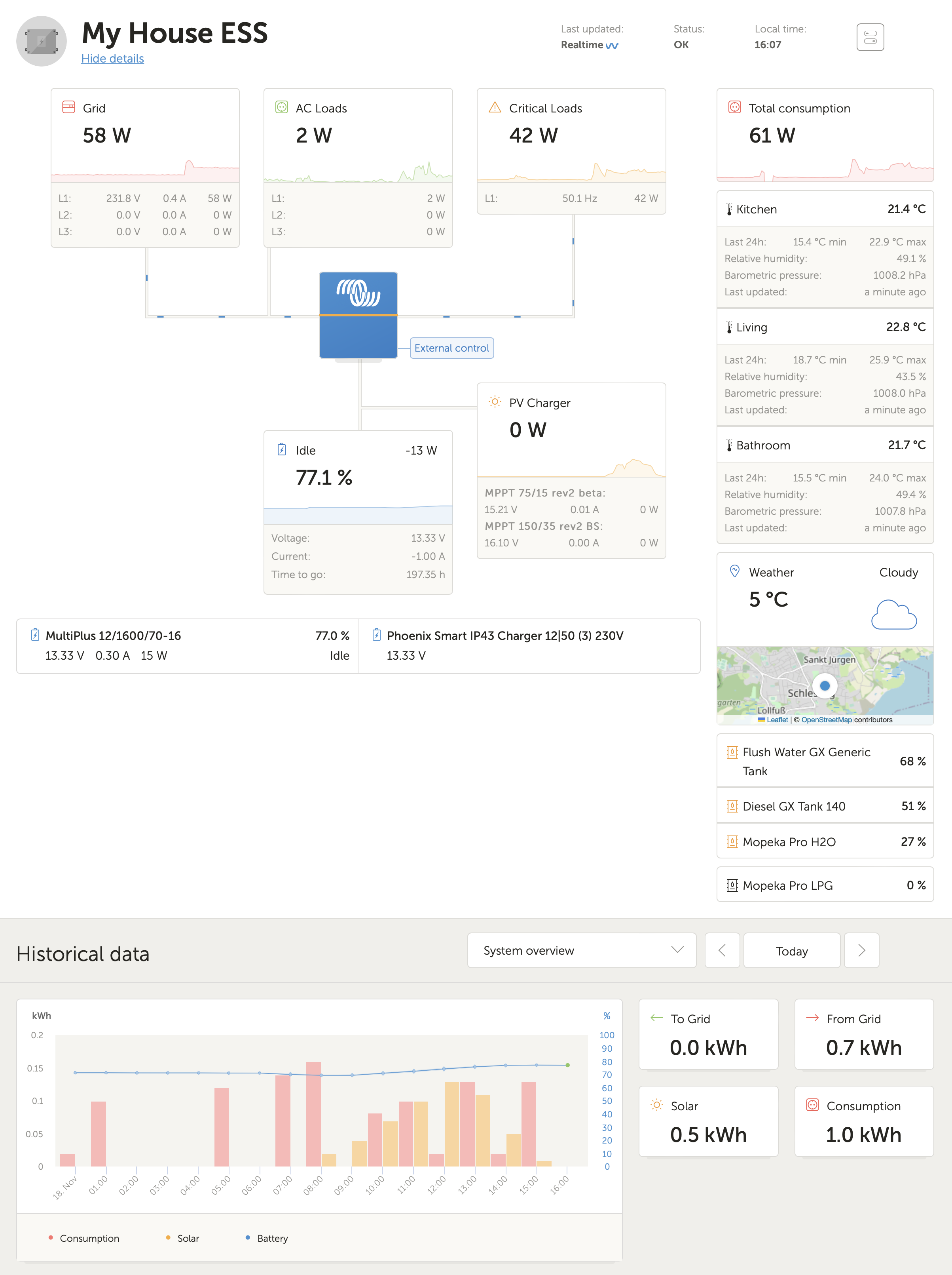

3.3. Exempelskärmbild för ESS-installation

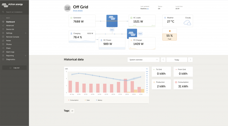

3.4. Exempelskärmbild för off-grid-installation

3.5.1. Schematisk visualisering
Den information som visas anpassar sig efter det installerade systemet. VRM är utformat för att prestera bäst för system med en växelriktare/laddare från Victron, för system utan en växelriktare/laddare, du kan hitta några avvikelser från den här layouten.

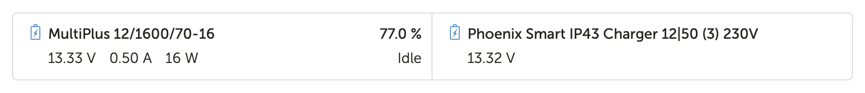

3.5.2. Batteriblock
Syftet med den här delen av instrumentpanelen är att visa alla tillgängliga batterier för installationer som har flera batterier. Till exempel en lustjakt med två huvudmotorer (och därmed två startbatterier), ytterligare ett startbatteri för en generator och två servicebatterier.
För var och ett av de konfigurerade batterierna visar VRM-portalen dess namn, spänning, ström och laddningsstatus.
Konfigurering:
  1. Konfigurera batteriinställningarna på GX-enheten, i Meny→ Inställningar → Systeminställning → Batterimätningar.
  2. Uppfyll alla krav för realtidsfunktionen eftersom den här informationen endast är tillgänglig i realtidsläge.
  3. Två eller flera batterier måste konfigureras. Om det bara finns ett visas informationen redan som en del av huvudsystemöversikten.
Konfigureringsmeny för batterimätningar:
Den visar alla tillgängliga batterimätningar inklusive batteriövervakare men även en enkel spänningsmätning av exempelvis en solcellsladdare eller en batteriladdare. För en laddare med tre utgångar visar den alla tre uppmätta spänningar.
GX-enheten tillåter följande konfiguration av de tillgängliga batterierna:
  1. Visa eller dölj batteriet på instrumentpanelen.
  2. Ge batteriet ett anpassat namn istället för dess standardenhetsnamn.
Skärmbild från Remote Console över den detaljerade menyn med en AC-laddare med tre utgångar (endast utgång 3 är synlig), Lynx Smart BMS och MultiPlus:Remote Console-menyn

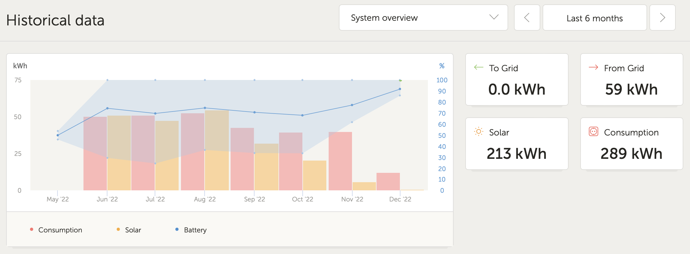

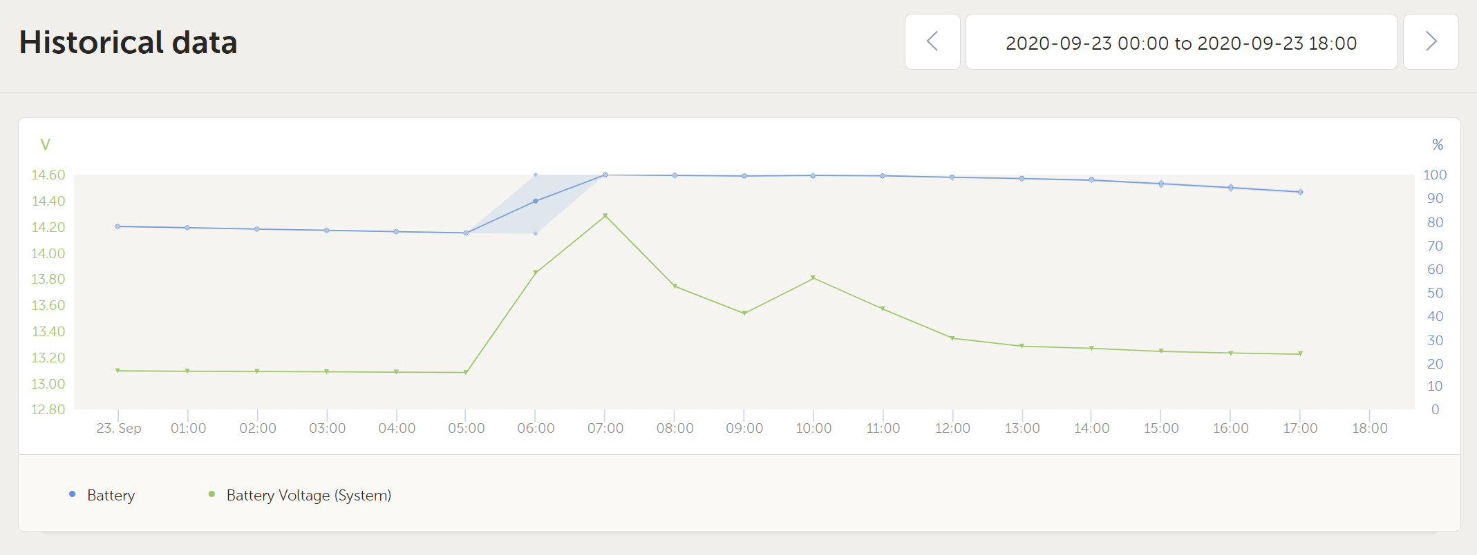

3.5.3. Historikdata
Beroende på vilken information som är tillgänglig visar det här blocket ett stapeldiagram för kWh-produktion och förbrukning, tillsammans med en blå linje som visar laddningsstatus.
Om den informationen inte är tillgänglig visar den ett linjediagram. De parametrar som används i linjediagrammet beror på de produkter som är installerade.
  • Batteriövervakare (BMV, SmartShunt eller liknande): Spänning på den vänstra axeln och SoC på den högra axeln.
  • Phoenix-växelriktare: Utgångseffekt på den vänstra axeln och batterispänning på den högra axeln.
  • Solcellsladdare: Utgångseffekt på den vänstra axeln och batterispänning på den högra axeln.
Krav för data avseende kWh-produktion och förbrukning förklaras i kapitlet VRM-portal - vanliga frågor FAQ.
Skärmbild på en installation med endast en Phoenix-växelriktare som därmed visar linjediagrammet:

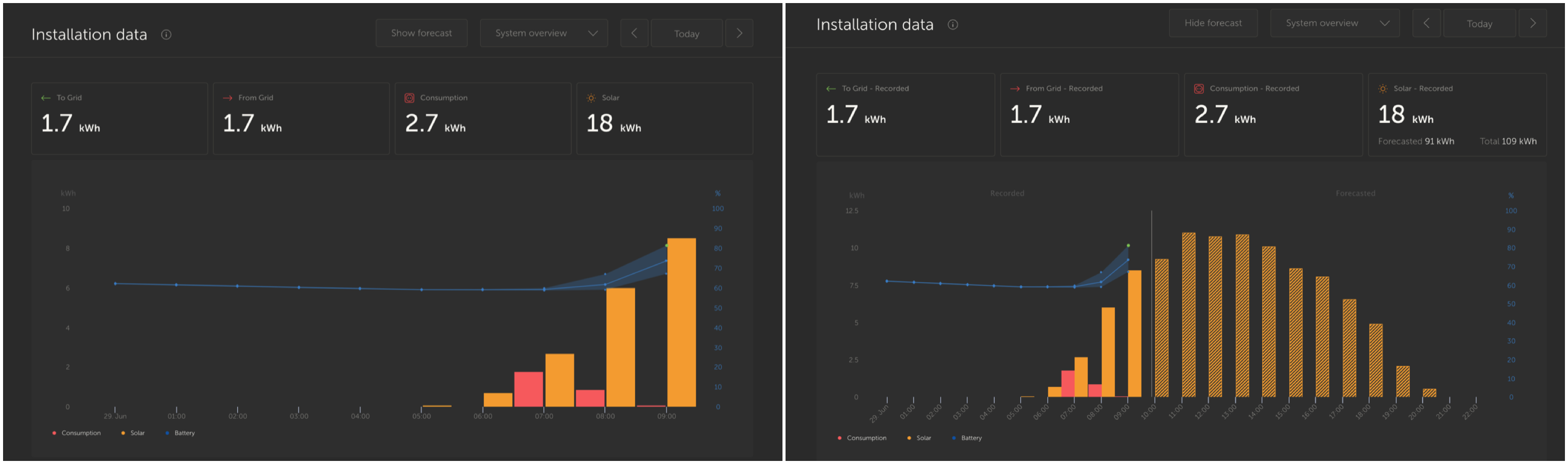

3.5.4. Prognos över solcellsproduktion
Denna funktion kombinerar en modell av din plats potentiella produktion av solenergi med strålningsprognoser från Solcasts globala flotta av vädersatelliter.
Kom igång
Befintliga installationer med solenergihistorik och en inställd plats kan visa sina solenergiprognoser direkt.

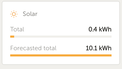

För att se solenergiprognosen ska du öppna platsens VRM-panel och välja ”Idag”. Då bör en knapp för Visa/Dölj prognos visas.
Genom att klicka på Visa prognos-knappen utökas visningen och du ser det som återstår av dagen samt även staplar som visar den uppskattade solcellsproduktionen.
Genom att visa prognoserna läggs även mer information till i inforutan om solenergi på panelen.
”Total” visar den faktiska solenergin som har omvandlats från solen idag.
”Beräknad total” är den uppskattade solcellsproduktionen.
Det kan förekomma viss avrundning av dessa siffror.
